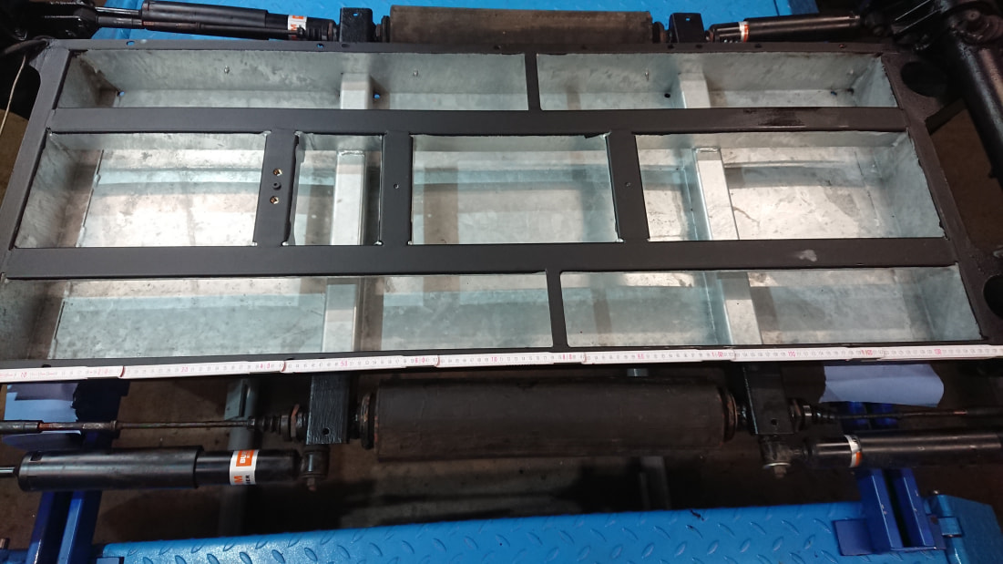

Kennst du den Rahmenaufbau eines 2CV?
Da gibt es innerhalb des Rahmens einen Hohlraum, 1,40 x 0,60m in dem man einiges an Batterie unterbringen kann
Motor wäre ein 13 kW 48V Asynchron, der 25 Kw Peak leistet, das ist mehr als der Verbrenner an Leistung hat, zudem verfügbar ab 0 UpM.
Zwischenfrage: Warum sollte ich in einem Auto, dass ursprünglich einen luftgekühlten Motor hat, beim Umbau auf wassergekühlt umstellen?
Laufzeit ohne Verluste bei abgeforderten 13 kW etwa 1,5 Stunden.
Wenn ich jetzt mal mein Fahrprofil in meinem Umfeld betrachte -> eben ohne Steigungen, mehr als 90% innerstädtisch, 50:50 Tempo 50 und Tempo 30 Zone kommt das auf einen Verbrauch von etwa 11,5 kWh auf 100 km raus (Luftwiderstand, Rollwiderstand, 3% Hubleistung fürs Anfahren sind da enthalten). Gerechnet mit Tempo 50, bei 30 geht der Verbrauch auf 8,7 runter.
Ziehen wir noch großzügig Verluste beim Laden, durch die Elektrik und Batteriealterung ab und gehen von 70% aus, dann könnte ich mit einer 20 kWh Batterie demnach 120 km weit rollen. Das 300 W Gebläse zum Scheiben beschlagfrei halten dürfte kaum ins Gewicht fallen.
Damit komme ich bei meinen Anforderungen gut 2 Wochen ohne Steckdose aus.

weil du die lebensdauer des motors und der elektronik dadurch deutlich erhöhst
48v ist ungeeigent da brauchst du mindestens 96v
Wie lange lebt der luftgekühlte bzw. wie viele Betriebsstunden/Kilometer hält er?
Ich bin mir meiner Endlichkeit bewusst und bei meiner o.a. Jahreslaufleistung wären 50.000 km Haltbarkeit = mindestens 10 Jahre fahren. Ob ich dann noch fahrtüchtig bin?
Erstaunlich, dass Profi-Umbauer mit 48 V Motoren arbeiten. Ein 2 CV ist ein Kleinwagen mit unter 800 kg Leergewicht, auch mit Batterien wird der nicht schwerer.
