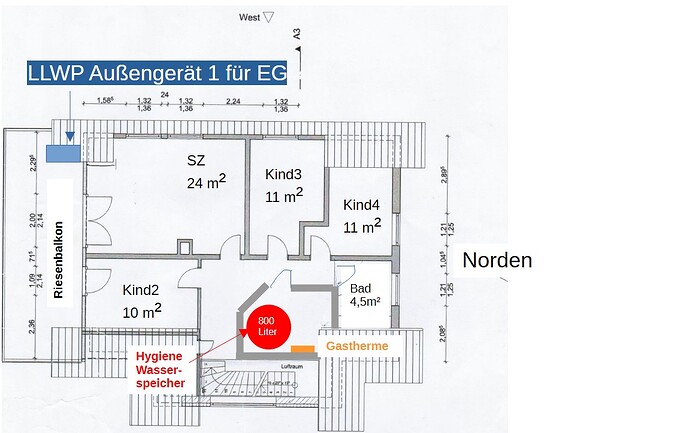

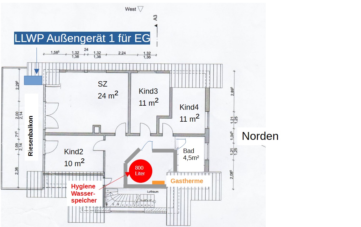

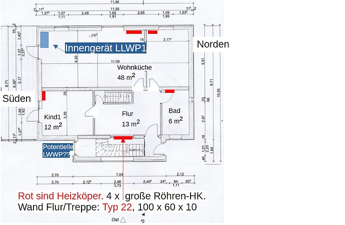

Hier auch nochmal mein Grundriss mit der Lage des WW-Speichers. Das obere Bild ist 1.OG, unten ist EG. Wenn es dazu Fragen gibt, gerne. Ich kann auch Ansichten von Außen auf das Haus anhängen, wenn gewünscht.

Wir haben eine Dachluke, wo die Wärempumpe durch musste. Ich zweifle, dass man die da hoch bekäme. Aber im Prinzip wäre da Platz. Die ST-Leitungen gehen vom 1.OG senkrecht hoch auf den Dachboden. Der Anschluss wäre dann also machbar. Wenn das Dach neu gemacht wird, könnte man die Anlage mit dem Lastenaufzug hoch bringen und zwischen den Sparren durchreichen. Aber bei einem Defekt habe ich dann keine Chance mehr für einen Tausch.
Der Warmwasserspeicher hat 45°C, ist also nicht so hoch. Wegen Hygienespeicher und fehlender Zirkulation sind Legionellen da auch kein Problem. Selbst im Januar+Februar dieses Jahr, wo es so kalt war, hat meine Gastherme fast nur mit minimaler Modulationsleistung gearbeitet. “Kein mit viel Leistung reinpumpen, braucht es bei mir also nicht. Mein höchster Tagesverbrauch dieses Jahr war 64 kWh/24h, das ist eine durchschnittliche Leistung von 2,8 kW. Wenn ich zukünftig 80-90% der HEIZLEISTUNG mit LLWP mache, habe ich dann noch einen Tagesverbrauch von 10-15 kWh für Warmwasser inklusive “Restheizung mit Heizkörpern”.
Die Heizungsbauer haben 2014 einen Blindanschluss für eine Heizung im Keller gelegt. da könnte man theoretisch mit einer LWWP dran. Aber wie belade ich dann den Speicher für Warmwasser. Daher habe ich gedacht, dass ich direkt an den Warmwasserspeicher muss.

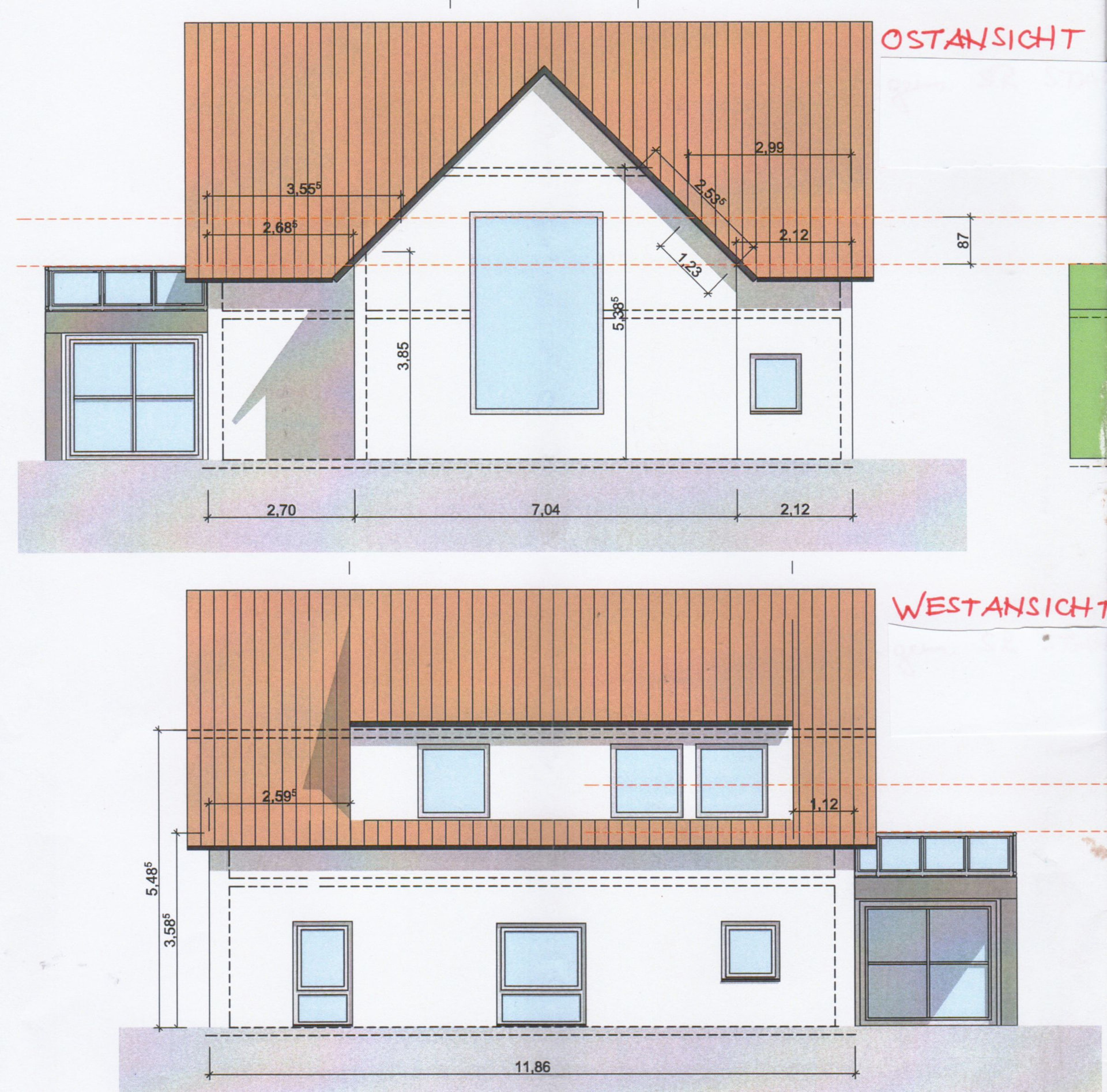

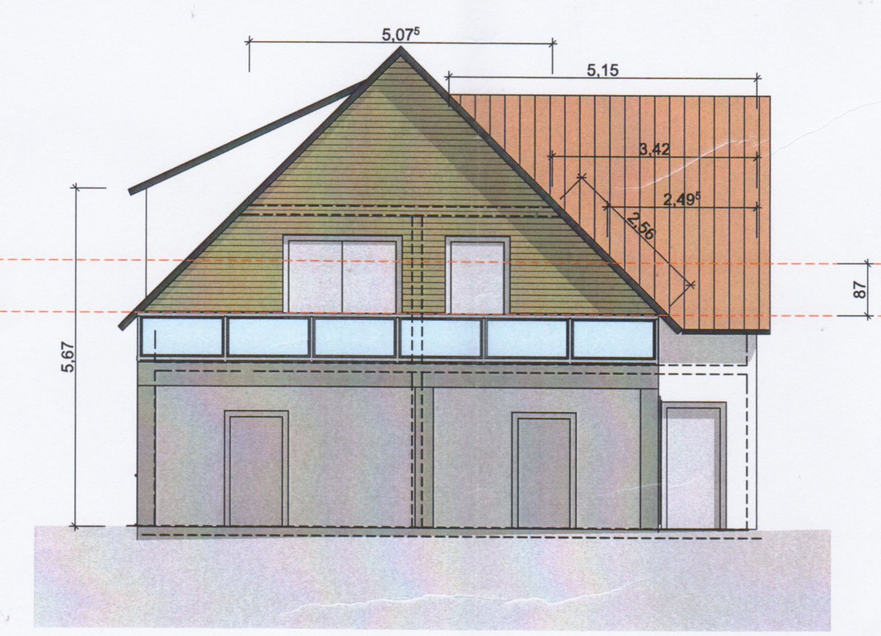

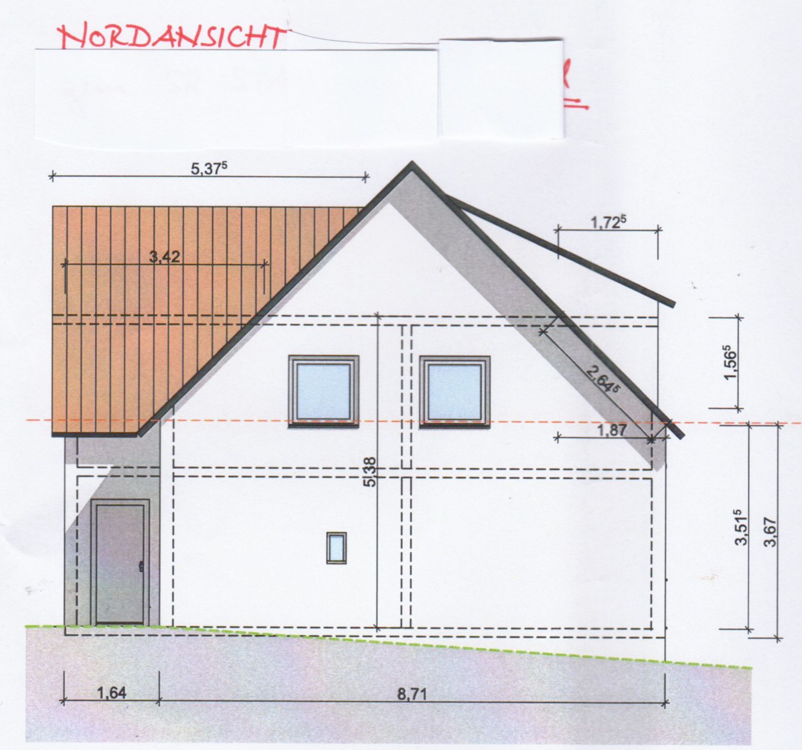

Hier mal die Ansichten vom Haus. Das oberste ist die Südansicht. Rechts könnte PV oder ST installiert werden, wenn das Dach neu gedeckt ist:
Dein Dach macht auf mich den Eindruck, daß Du mit der Zahl der möglichen Module auch recht beschränkt bist. Von daher würde ich die ST weglassen.

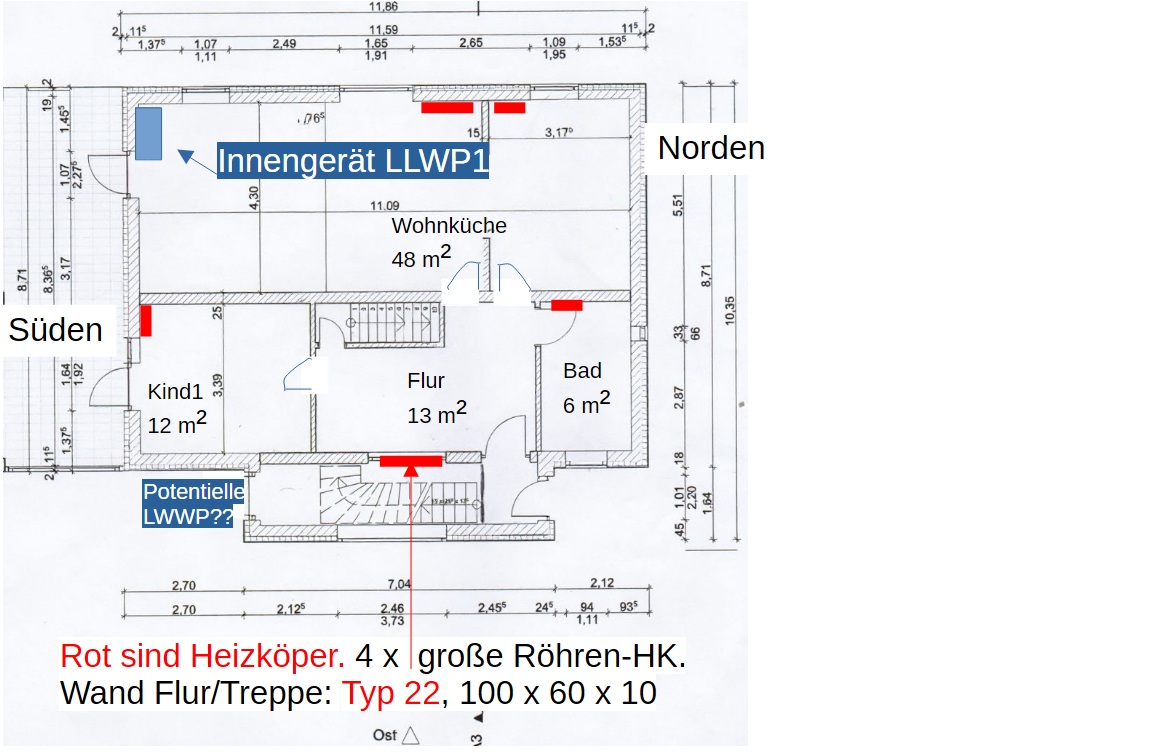

Da würde ich nochmal gründlich darüber nachdenken… Das IG der LLWPkann zwar - natürlich - unter bestimmten Umständen eine definierte Wärmemenge abgeben. Aber das wird 1. sehr von der Aussentemperatur beeinflusst und beeinflusst dann auch wieder sehr die Effizienz.
Heizkörper, die “volle Pulle” heizen sind i.d.R. dennoch lautlos und geben auch Strahlungswärme ab. Das IG der LLWP hingegen kann - wird bei voller Heizleistung i.d.R. unangenehm laut und erzeugt eine ggfs. sehr unangenehme Luftströmung. Strahlungswärme gibt es nat. gar nicht.
Also die ganze Etage - immerhin über 60m² + Haustechnik / Flur zu heizen, so dass es “angenehm” ist, mit EINEM IG kann ich mir nicht vorstellen. Schon gar nicht, bei den verwinkelten Räumen… Außerdem: Wie soll das in der Praxis aussehen? Um Räume “mitheizen” zu können, braucht es deutliche Temperaturunterschiede. Also muss der Raum wo das IG ist dann deutlich wärmer sein.
Was du hier vorhast, klingt für mich eher wie das “Vorspiel” zu einer Situation, wo jemand mit der Beheizung mittels LLWP unglücklich ist :thinking:
Das spricht nat. DAFÜR, dass es so wie du vorhast wirklich funktionieren könnte. 18-19° ist ja sehr wenig und wenn das nur mit 2 HK funktioniert… Aber trotzdem: Mit LLWP kommen da viele weitere Aspekte hinzu, die man beachten sollte. Idealerweise schon vorher.

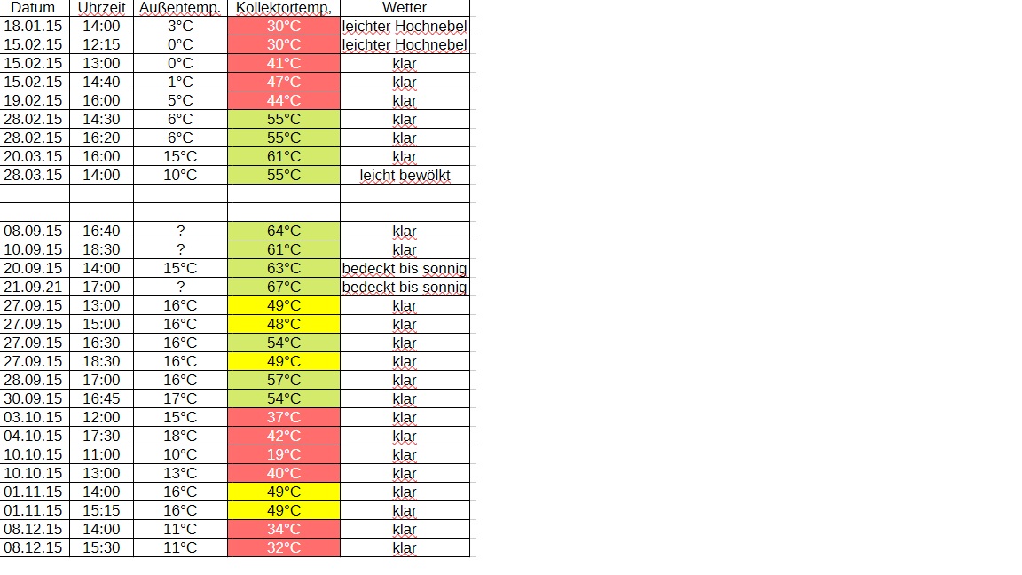

Die ST hat den Speicher auf 80-85/°C aufgeheizt, richtig. Damit konnte man im Sommer viel überbrücken. Überheizen wird mit LWWP schwieriger. Wenn ein Heizstab den Speicher auf 85°C hochgeheizt hat, könnte ich mit den gespeicherten 40kWh Wärme (800 Liter mit 45°C Delta T) mehrere Tage Regen/ Wolken überbrücken.

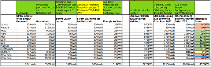

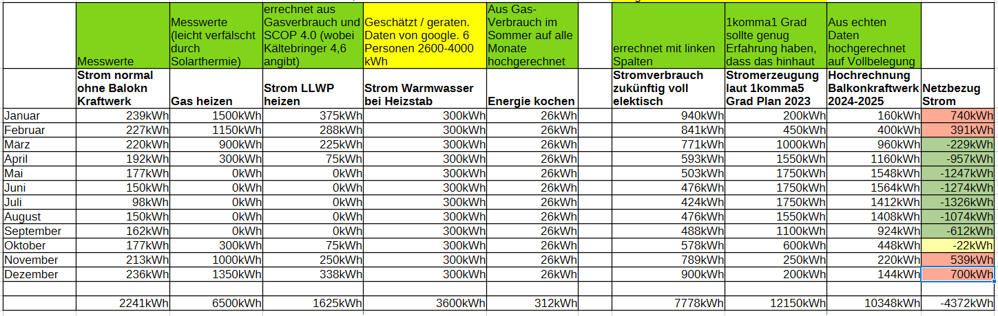

geraten hört sich so negativ an. Ich würde sagen “abgeschätzt”. Hier meine Rechnung in Excel, wo ich oben jeweils farblich markiert habe, wie ich die Qualität der Daten einschätze.
Spalte 3 und 4 sind für Heizen, und der Strombedarf für die LLWP ist noch konservativ berechnet, weil ich mich deutlich unterhalb vom SCOP von Kältebringer gesetzt habe. Die größte Unsicherheit für mich der Energiebedarf für Warmwasser. Die Google Schätzung hat ja fast 50% Unsicherheit. Wenn ich mein Dach voll belege mit PV kriege ich 10400 kWh (meine Zahlen) bis 12000 kWh (Plan von 1Komma5 Grad). Das finde ich schon eine relativ gute Übereinstimmen. So gut, dass ich sage, die Werte sind “abgeschätzt” und nicht “geraten”.
In jedem Fall sieht man, dass eigentlich nur 5 Monate relevant sind (ganz rechts rot und gelb), weil ich da Strom zukaufen muss.
Wir haben jetzt 40°C Vorlauftemperatur. Da ist auch nicht mehr viel mit Strahlungswärme. Das IG sitzt in einer Ecke, wo keiner direkt angepustet wird. In der Küche haben wir einen “No-Frost-Kühlschrank” mit Ventilator. Der macht auch Geräusche, stört und aber nicht. Daher bin ich optimistisch, dass die Geräusche des IG akzeptabel sein werden.
Genau. wir haben einen Rohrenheizköper im Wohnzimmer genutzt und der Typ 22 HK im Treppenhaus. Die Heizkörper im Bad sind seit 3 Jahren nicht mehr an gewesen. Das reicht. Meine 7jährige Tochter zieht sich nach der Schule als erstes die Socken aus, weil es warm genug ist. (Vielleicht ist unser Eisbär Win ja auch ihr Vater :slight_smile: ) Durch unsere Megaisolierung fühlen sich 18-19°C anders an als bei Häusern, wo die Wände schneller auskühlen. Ich bin mir durch die Erfarhung der letzten 12 Jahre 100% sicher, dass wir mit einer LLWP im WZ und einer LLWP im Treppenhaus die Hütte fast vollsätndig heizen können.
Da gibts ja auch 2 Dinge: Wärmeleistung und Wärmeverteilung. Nützt ja nichts, wenns in der Nähe der Anlage 25 Grad sind und im letzten Winkel der Etage nur 18 Grad.
Wärmeverteilung hängt stark von der Dämmung ab. Und natürlich ist es auch das Wärmeempfinden, was da jeder toleriert.
So als guter Daumenwert, wie eine LLWP im Bereich 2-3,5kW dimensioniert sein sollte: Um die 500 W Aufnahmeleistung bei 0 Grad. Das sind dann so ungefähr 1500 W Heizleistung bei 0 Grad. So dimensioniert läuft ein Gerät auch vernünftig effizient. Unter der Voraussetzung, dass NAT nicht unter -10 Grad liegt.
