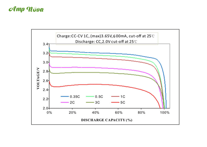

Erst hab ich gedacht: wasn datn für ne Kurve?
Ich benutze immer die:
Die sind aber, wenn man auch von der Richtung der X-Achse absieht, gleich.
Denn die obere Kurve hat keine lineare X Achse.
Leider wird dadurch verschleiert, wie scharf begrenzt Voll- und Leerzustand in der Spannung abgebildet wird.
Na ja, verschleiert ist wohl der falsche Begriff, es wird unten in der Zahlenreihe verdeutlicht. Damit die aufgeht, muss man aber ins Bild klicken.
Dann wird es erst recht deutlich, wie scharf begrenzt Anfang und Ende sind. Und welche Gefahr hier lauert.
Deine Tabelle ist natürlich der Klassiker :smiley:
Tabellen die interpoliert sind und bei denen man je nach Last mal locker 20% im SOC daneben liegt.
Genau das soll man mit dem Schaubild sehen.
Und, dass man bei 2,8 V ohne last nur 2% voller ist als bei 2,5 V. Und bei 3 V nur 3 %.

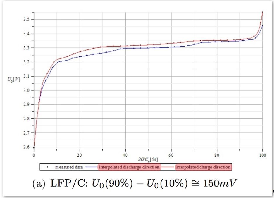

Sorry aber das sehe ich nicht so...
Wenn in einem Diagram mit einer Ladekurve (Screenshot 1) Spannungen und dazu der zugehörige SOC dargestellt werden soll das sicher nicht der hauptsächliche Sinn dahinter sein... zudem:
Zitat:
Und genau das passt eben nicht weil es wie in dem Diagram zu sehen nicht stimmt.
Und das von dir gepostete Diargram zeigt zudem keine Kurven ohne Last, das wurde im Screenshot aber leider weggeschnitten. Du sagst es sind bei 3V 3%, laut deinen Screenshot stimmt das, oben im Bild stehen 9,5% für 3V, was stimmt denn nun :upside_down_face:? Ich frage mich immer wieder wie man immer noch aufgrund solcher Tabellen anahnd der Spannung auf den SOC bei Lifepo schließen möchte. Nebenbei halte ich auch die erwähnten 2,9V als UVP für zu niedrig da hast du sogut wie keine Reserve. Und wer diese Screenshots liked hat leider noch nie einen vernünftigen SOC gehabt und anhand dessen die Spannungen unter Last beobachtet.

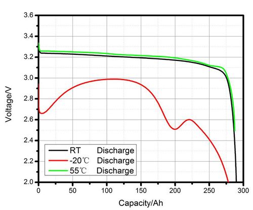

Das sehe ich schon so. Das sind kurvener Spannungen ohne Last.
Kurven mit Last und Temperatur abhanging im nett mit leichtigkeit.
Hier abhangig von C rate
Hier abhangig vonbtemp

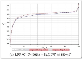

Leider reist du Zitate vollkommen aus dem Kontext und verdrehst Sachen die ich, wenn man sich meine Antwort komplett durchliest so nicht beschrieben habe.
Das Bild von Ulli oben zeigt ein Diagram mit der Spannung einer Lifepo Zelle und den dazugehörigen SOC. Und ich schrieb das, das nicht stimmt Weil die Werte nicht passen. Und nochmal Ulli schrieb:
Bezüglich "Last" schrieb ich an dich:
Eine Ladekurve in einem Diagram kann zudem nie ohne eine Last sein, sonst wäre es keine Ladekurve weil die Spannung dann immer gleich wäre. Das sind um bei deinem Screnshot zu bleiben Kurven für Discharge und Charge ergo keine Ruhespannungen, macht ja auch anders gar keinen Sinn, warum habe ich eben beschrieben. Hier das "Original Bild" wo in rot von mir markiert beschrieben steht das es Kurven für Discharge und Charge darstellen soll. Bei diesen Diagramm sollte aufgezeigt werden das zwischen dem SOC Bereich von 10-90% nur ein Spannungsunterschied von 150mv besteht:
