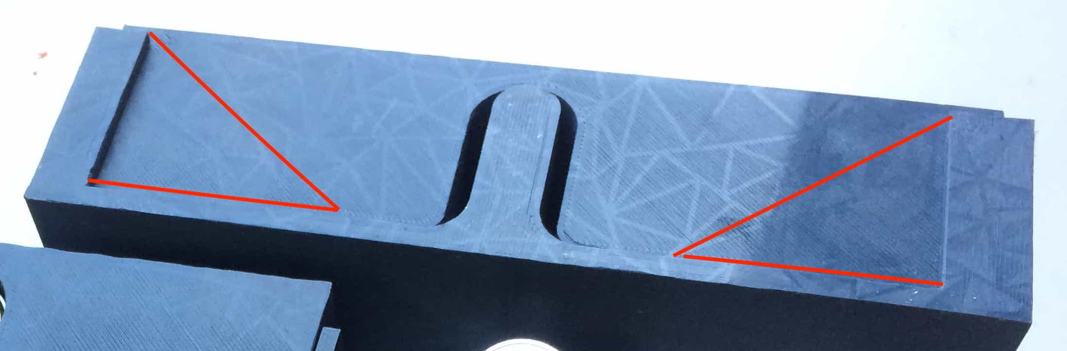

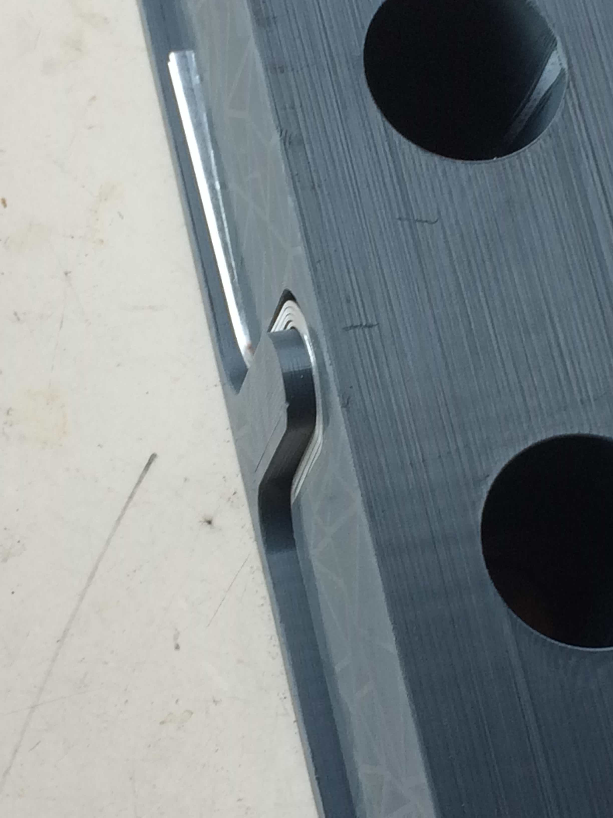

Das Modell wird besser mit teilweise verschlossen Seite.
Damit lauft das Aluminium besser gerade.
Mit die zwei rote Dreiecken markiert meine ich:
Nicht so gerade ist hier zu sehen:

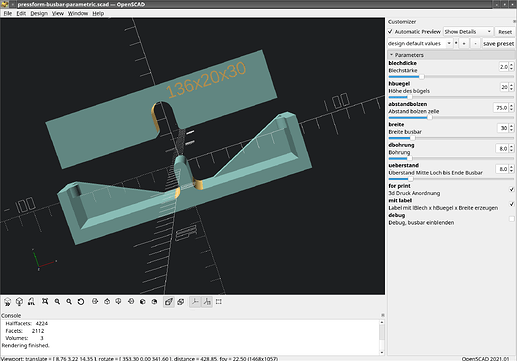

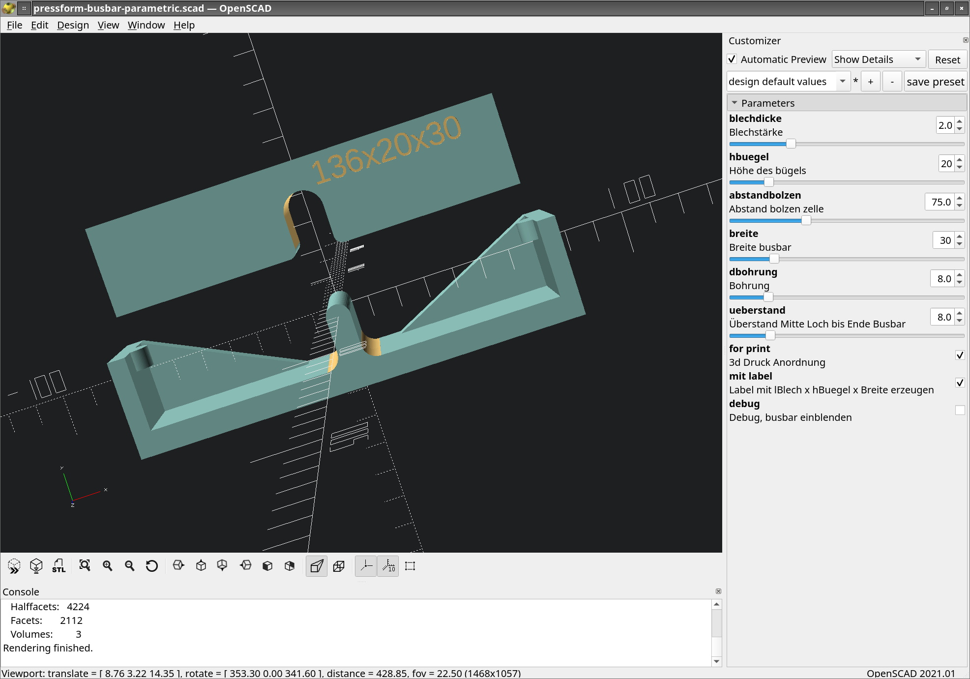

Kommentare ins .scad Datei helfen um heraus zu finden, wo ich diesen extra Rand hin kriege.
Irgendwo in module lowerbusbarmitrand() denke ich.

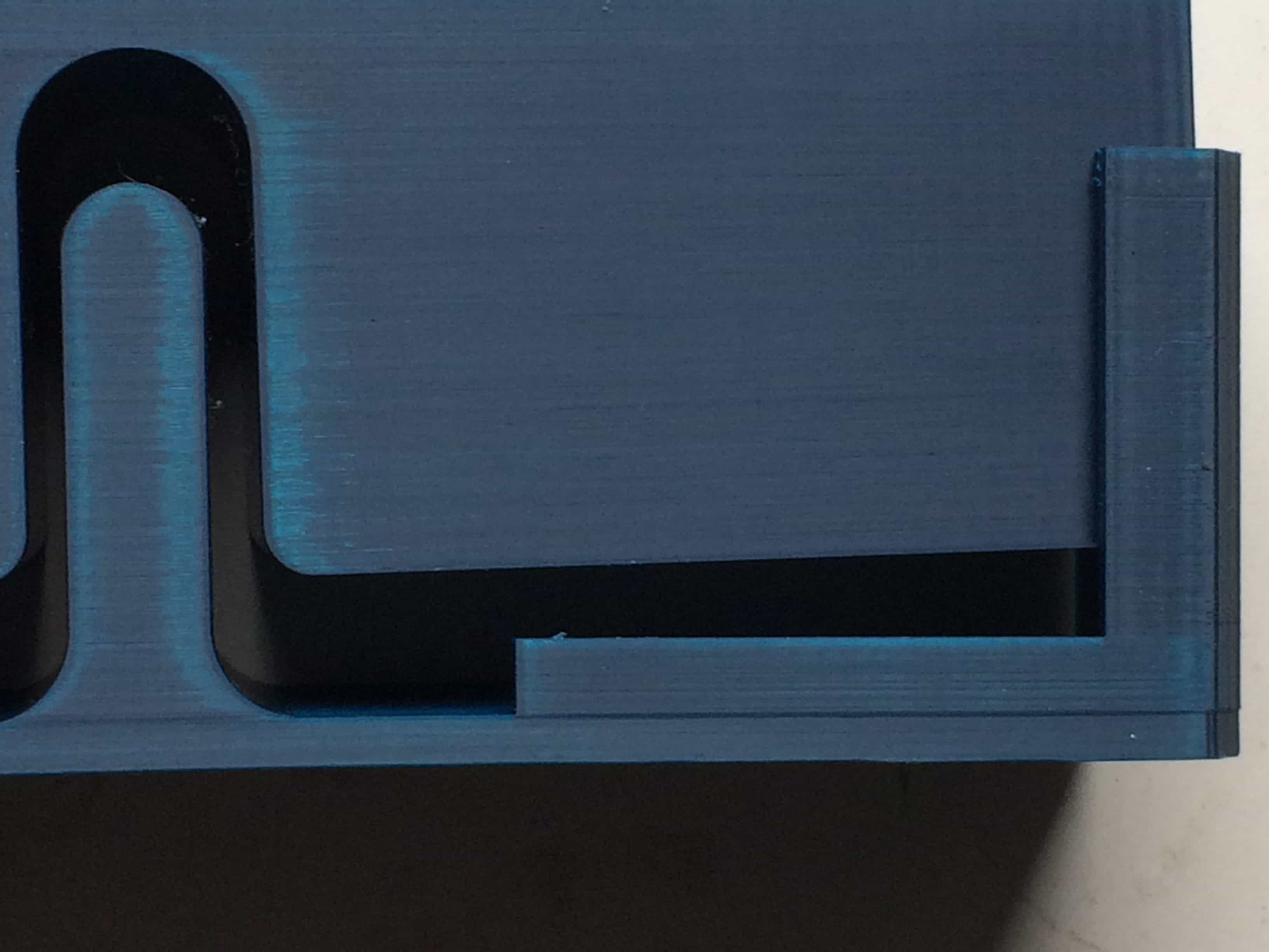

Ein Dreieck ist in OpenSCAD schwierig, deshalb habe ich einen aufstehenden Rand hinzugefügt, um den Metallstreifen besser zu führen (STL):

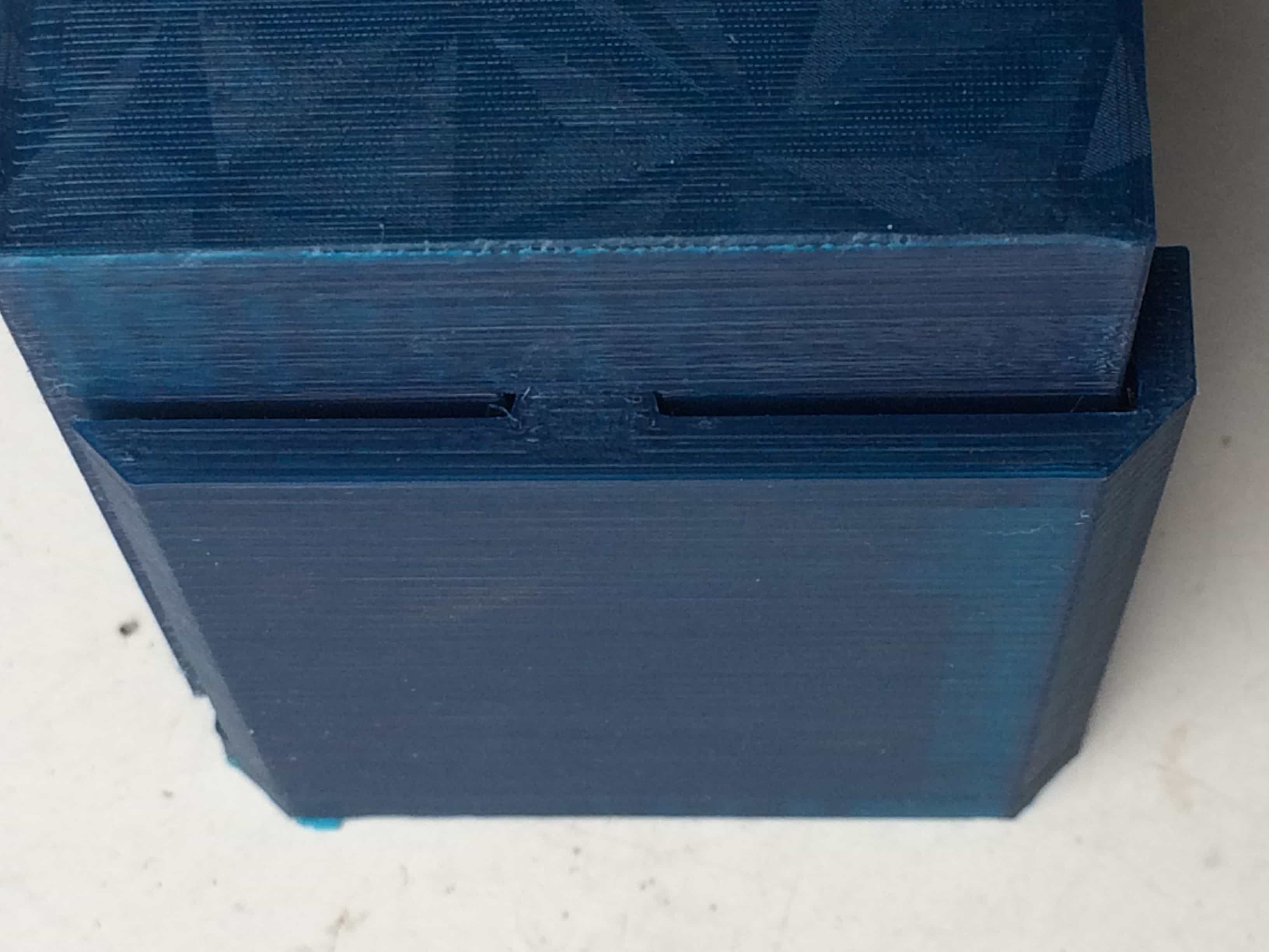

Mein letzter Druck kommt jedoch nicht ganz gut raus.
  1. Die Bügelhöhe (selber Modifiziert in die Parametern) > 50 mm fehlt ausreichender Führung am Seitenmitte: Die Führung der Nase sitzt zu tief ins Pressblock:

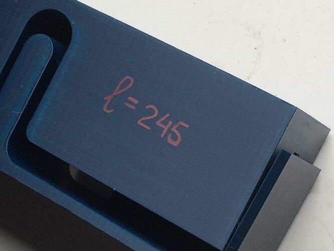

  1. Bei 25 cm Breite ist der untere Teil nicht steif genug. Noch bevor der Pressblock eingesetzt ist, wölbt sich die Mitte nach oben, wodurch die Seitenwände oben zu weit nach außen stehen. Ich denke, dass die (60 bei 70mm in meinem Fall) Seitenwände mehr Dicke benötigen.
Hallo, es gibt eine neue version, dort ist dieser fehler behoben.
Ausserdem:
  • Das 3d-modell ist an verschiedenen stellen mit mehr wandstärke versehen worden.
  • Verbesserte führungen.
  • Optional kann eine beschriftung mit den abmessungen eingeblendet werden.
Gruß, Erwin

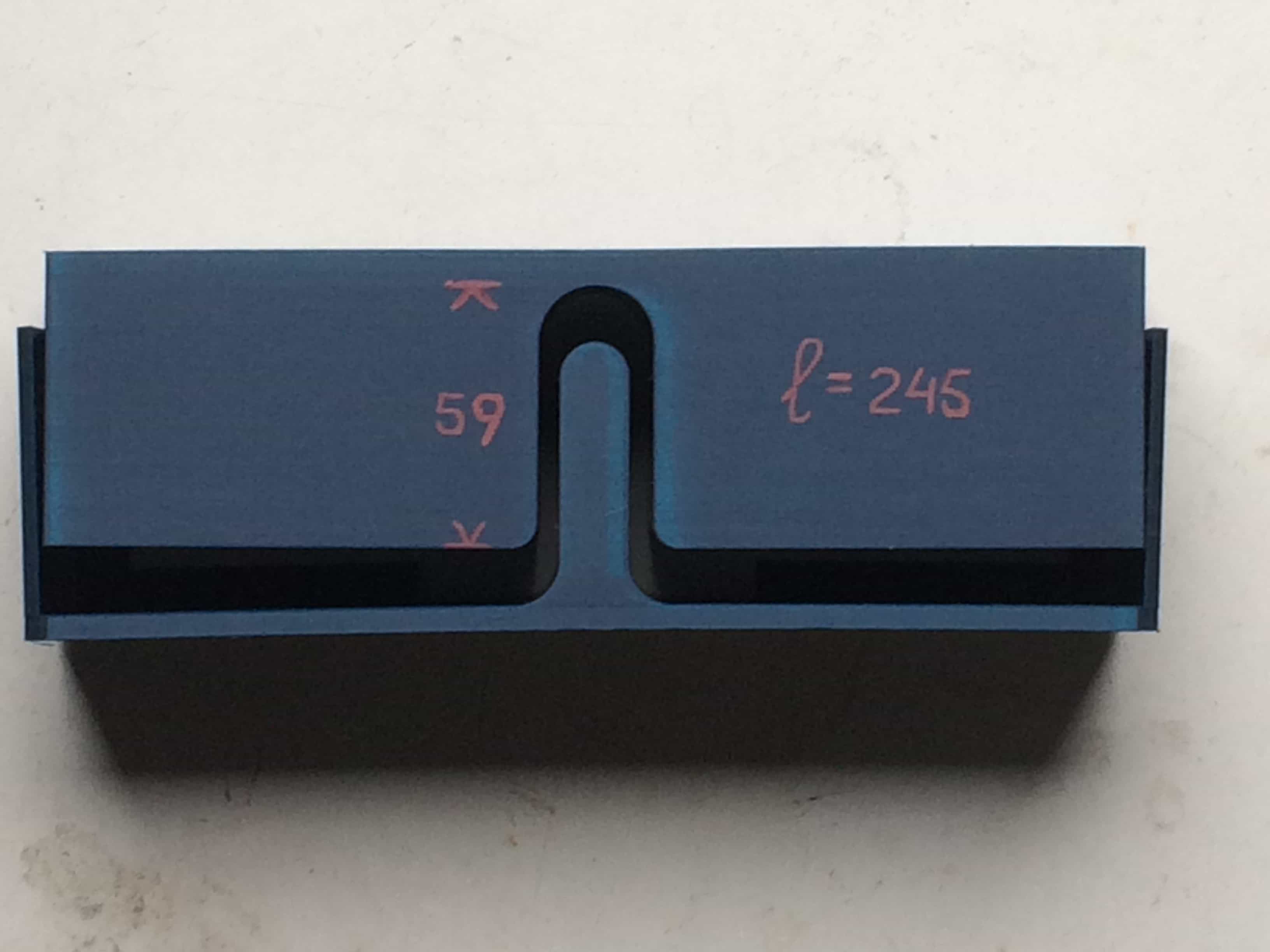

Bügelhöhe 59 mm bringt so viel mehr Flexibilität im Vergleich zu 47 mm. Mit diesem Presseergebnis bin ich ein zufriedener Mensch:
