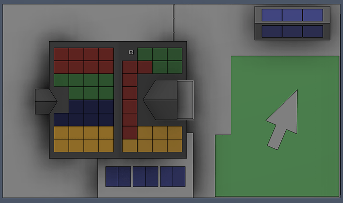

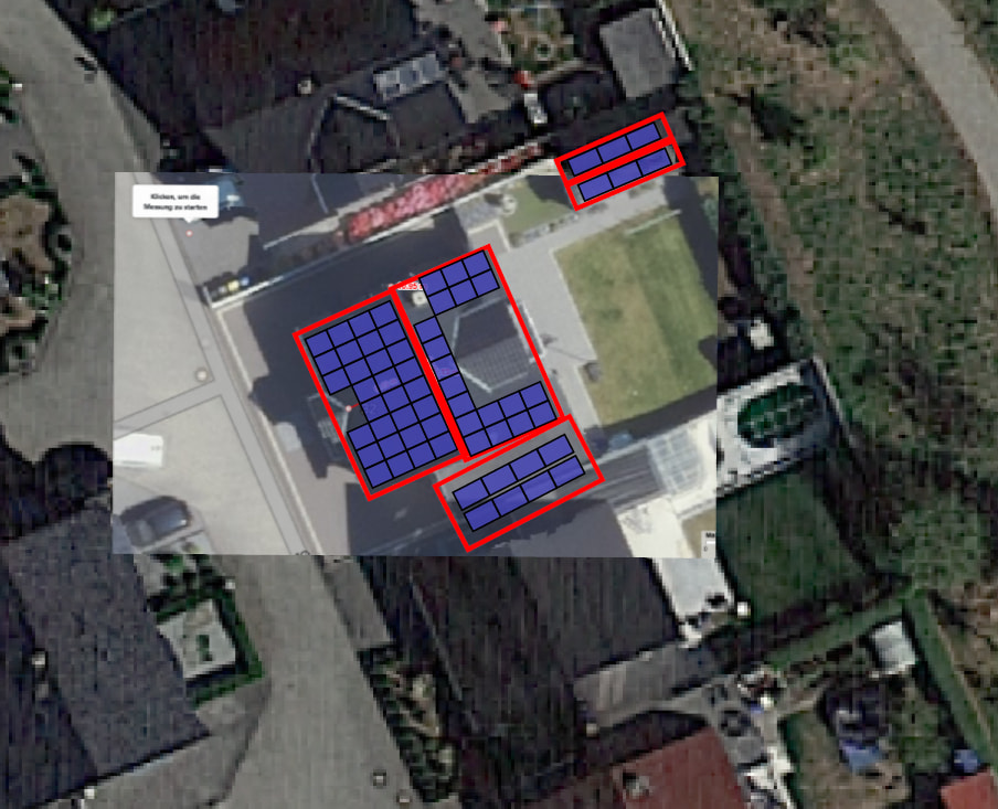

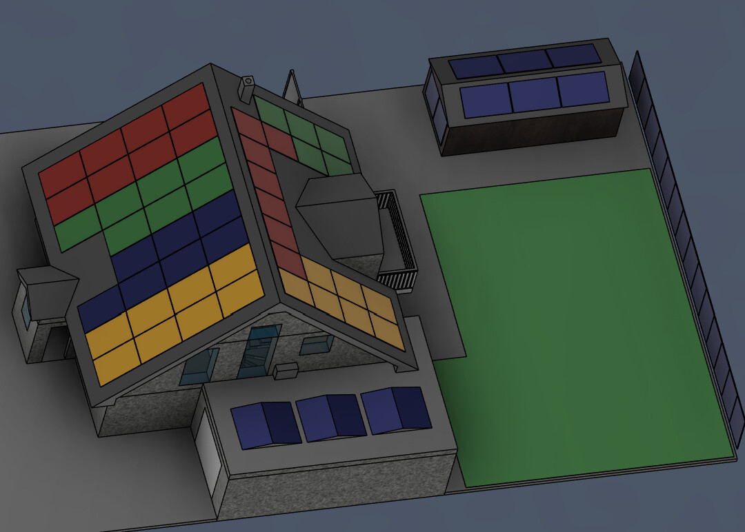

ich plane aktuell mein Haus mit “etwas” PV aufzurüsten. Dieses wird in mehreren Flächen aufgebaut werden. Alle Module sollen AIKO 470W Panels werden.
  • Dach 42°
    • Westseite 30 Module
    • Ostseite 19 Module
  • Garage
    • Ost/West 6 Module 15°
  • Gartenhaus
    • Nord/Süd 6 Module 30°
  • Zaun
    • Ost 14 Module 90°
Geplant ist alles in Eigenleistung über mehrere Wochen hinweg aufzubauen. Die Planung der Unterkonstruktion ging ziemlich einfach über Den Base Planer von K2, der mir die vollständige Statikberechnung, Materialplanung und Platzierung der einzelnen Komponenten berechnet.

Auf dem Bild habe ich auch bereits eine mögliche Stringverteilung für die MPPT mir ausgedacht.
Es wäre super, wenn ihr mir mit eurem Wissen weiterhelfen könnt und ich werde euch hier durch meinen Bauprozess begleiten.
Da sind Mikoewchselrichter angebracht, damit bei einer Beschädigung der Module keine gefährliche Spannung “anfassbar” wird.
Auf der Ost Seite mit der Großen Gaube macht die Stringplanung Sinn.
Auf der Westseite würde Ich eher ein String pro Horizontaler Reihe machen.
In aller Regel starten die Verschattung ja unten am Dach und die oberen Strings wären dann länger unverschattet.

Zu viele Strings, wie schon geschrieben, Aufteilung nach Verschattung.
Garage - in Richtung aufgehende Sonne und möglichst steil ??
Eventuell zweireihig - die können auch leicht von Schee befreit werden - gut für Winter ausrichten ???
Ich glaub zB Growatt hat AC gekoppelte leistungsfähige WR - sowas ist "kompliziert" mit geringem Wirkungsgrad. Immerhin könnte der vermutlich schonmal 3...4 Strings zusätzlich direkt mitverwursten, bilde ich mir ein :wink:

Super Beiträge von euch allen. Ich hatte anfangs erst einmal nur alles geplant, was irgendwie geht. Nach weiteren Überlegungen machen 25kWp über die Dachfläche und die zwei kleinen MikroWR am meisten Sinn und das mit dem Zaun lasse ich dann sein.

Achja: Kannst du dein Bild einmal in der Vogelperspektive zeigen und mit einem Nordpfeil ergänzen? Mit welcher Software ist das erstellt?

Auf der Garage (?) könnte ich mir die Module auch um 90° gedreht vorstellen, sodass du in Richtung Süden dann folgendes hast / \ /, also Zick-Zack Rücken an Rücken, beginnend unten an der Kante der Garage, dann folgt das nächste Modul (in Richtung Haus geneigt) und dann das letzte, wieder wie das erste, in Richtung Süden geneigt. Da könnten dann statt 6 Modulen 9 Module gehen.
Welches Montagesystem ist geplant?
Edit: Der Screenshot kommt aus K2 Base - genau das meinte ich. Da gehen doch aber auch drei Modulreihen auf der Garage, oder?

@moritzol Ich habe die Module auf der Garage mit Absicht in Ost-West Richtung, da südlich davon ein Haus steht, dass einen relativ großen Schatten auf die Garage macht. Der Screenshot aus K2 Base war ein versuch die Module für Hochkant in Ost-West anzuordnen.
