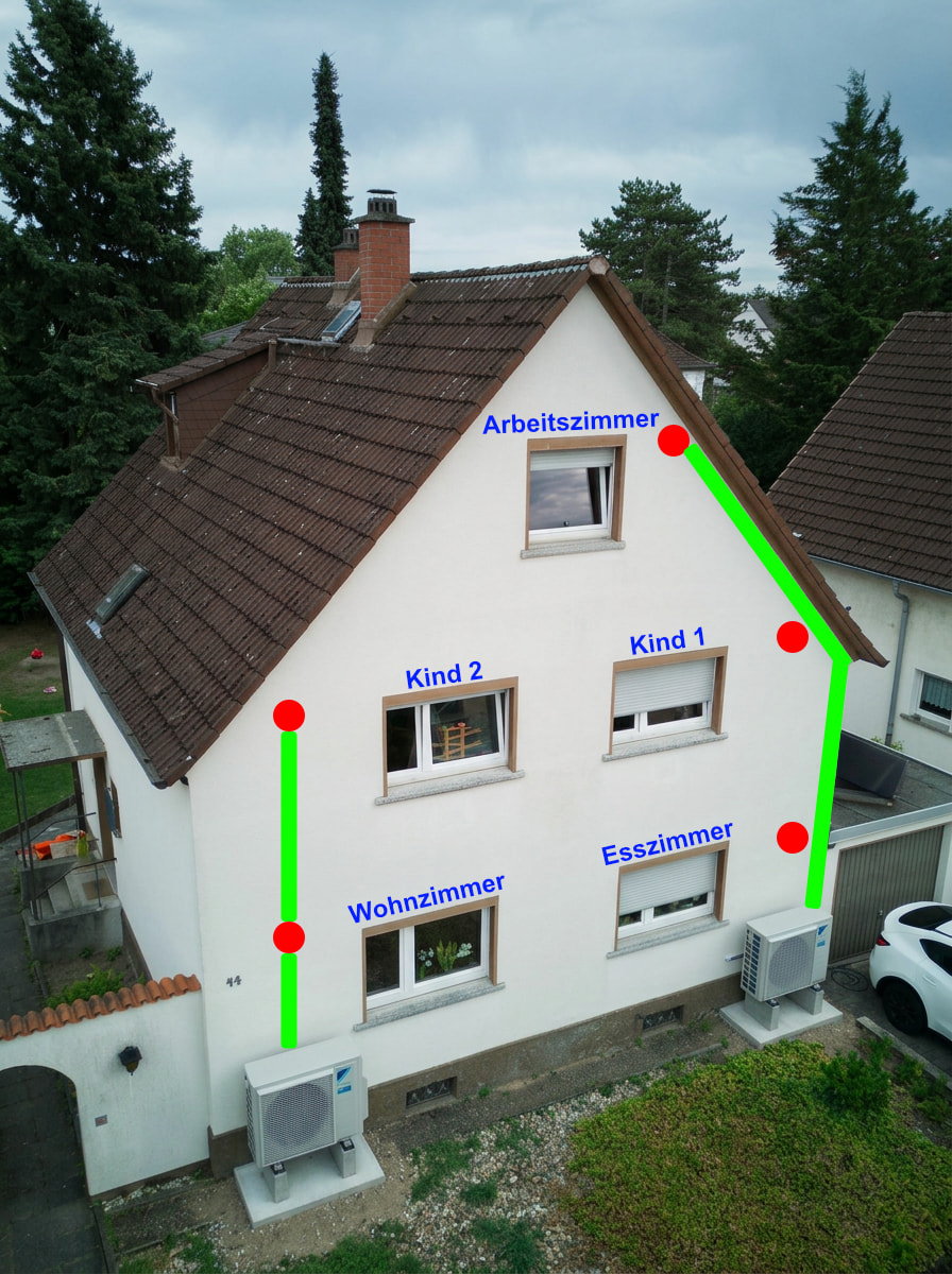

  2. Wir haben im EG & OG je 3 Zimmer. Diese würde ich mit drei Duo-Multisplit abdecken:
  3. DIY-Montage dann im Herbst
Im DG haben wir ebenso 2 kleinere Arbeitszimmer. Sie werden eher selten genutzt. Mit der Zentralheizung wird es dort im Winter aber nie wirklich warm, meist max. 19-20°C... und letztens hatte ich Rekord mit 35°C. Eigentlich möchte ich das DG erstmal weglassen oder alternativ könnte ich mit einer Duo-Split und zwei Trio-Split dann alle relevanten Zimmer abdecken.
Oder wäre es besser im DG mit je zwei Single-Split zu arbeiten? Dann wären es aber schon 5 AG vs. 3 AG. Oder 4 Duo-Split?
Ich kann mit der Drohne auch Bilder vom Haus machen, damit ich die optimale Aufteilung hier präsentieren und zur Diskussion bereitstellen kann. :wink:

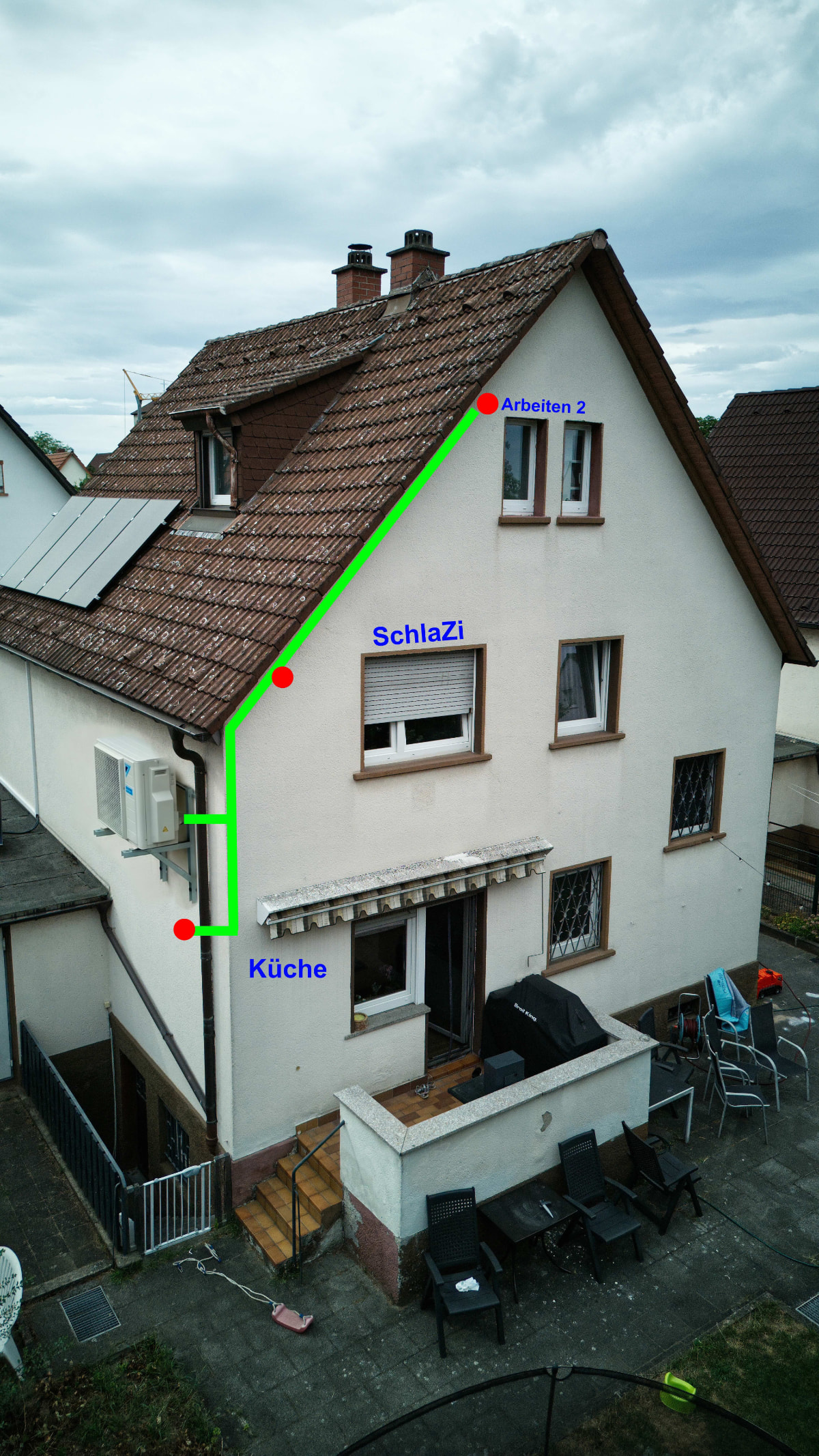

Hier habe heute mal überlegt, wie ich außen die Leitungen verlegen würde. Wenn ich das komplette Haus versorgen möchte, dann wären wohl am sinnigsten 2 Trio und 1 Duo-Multisplit.
Kann man die Leitungen so verlegen?
Hier wird in der Realität das AG wohl etwas weiter unten hängen.
Geht das in eine vernünftige Richtung?
Sieht doch schön aufgeräumt aus.

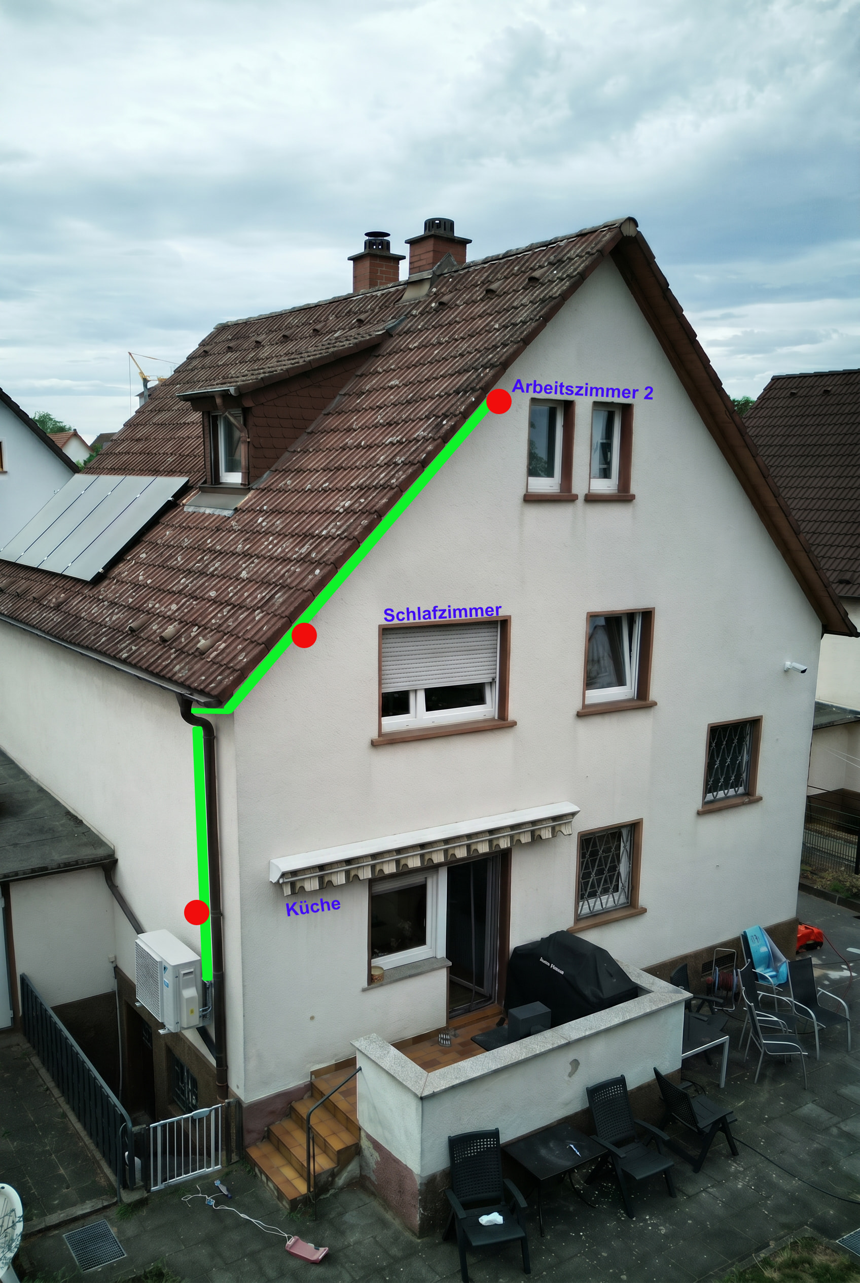

Auf dem zweiten Bild würde ich nicht erst über die Dachrinne gehen, um dann für die Küche wieder zurück über die Dachrinne gehen zu müssen. Da wirst du für die Küche wohl eher links der Dachrinne runter müssen.
Und nach rechts kannst du am Bogen oben der Dachrinne drunter durch. Vielleicht auch die Dachrinne noch etwas umbauen, damit du mehr Platz hast, da durchzukommen.
Wow. Danke für deinen Input. Ich müsste definitiv mit den oberen Leitungen am Bogen der Dachrinne vorbei kommen.
Ich habe es noch etwas angepasst. So sollte es doch echt vernünftig aussehen. Bin selbst gerade etwas überrascht.
Das AG könnte tatsächlich so montiert werden. Ggf. 30-50cm höher. Würde beim Herabsteigen der Kellertreppe nicht stören.
Ja, so könnte es gehen.
