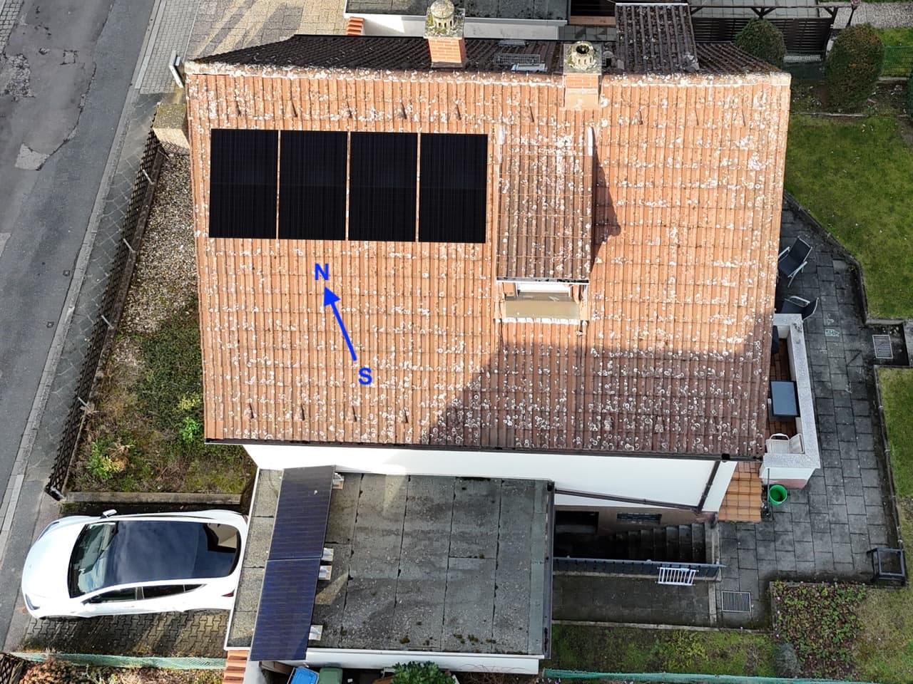

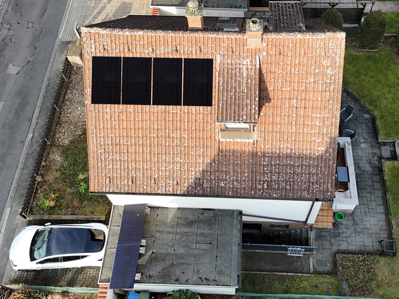

Auf dem Bild seht ihr das Haus und die vier Platten, so wie ich mir das vorgestellt habe. Auf der Garage das aktuelle BKW.
Habt ihr ein paar Gedanken für mich?
Wenn ich mir so das Dach ansehen, würde ich an deiner Stelle die Module lieber in den Vorgarten stellen.
Ist glücklicherweise nicht mein Dach, doch ein Go des Vermieters habe ich. Die Flechten sehen schon kacke aus, aber ist wie gesagt nicht mein Problem.
Vorgarten wäre eine Idee oder eben die Garage, doch bei beidem gibt es doch recht viel Verschattung.
Der Vermieter wird dich verknacken, weil du sein “nagelneues” Dach beschädigt haben wirst.

Alternativ nutze ich doch weiterhin die Garage. Mit 4x500W sollten doch ca. 2 x 600kWh pro Jahr drin sein, wenn schon meine alte Anlage ca. 500kWh schafft. Am Dach wären es sicher 700-750kWh, aber ob es den Aufwand wert ist?
Wo ist denn S auf dem Bild?
Ich würde mich auch eher auf Erweiterung der bestehenden 2 auf 4 Platten mit möglichst wenig Aufwand beschränken.
Dazu muss man auf der Garage oder im Vorgarten nicht aufs Dach, wenn mal was sein sollte.

Wenn du ein keine Dachsteine als Ersatz hast, keine Erfahrung mit dem Ausflexen der Dachsteine und kein Gerüst, dann bleib auf der Garage. Dort kannst du alles selbst machen und gehst kein Risiko für Leib und Leben ein.

Das Dach ist schon ne Hausnummer … Ziemlich steil und der Weg dahin wo Du sie haben willst, weit. Wie ist der Unterbau des Dachs? Ist da ne 60er Jahre Dämmung mit brüchiger Schutzfolie etc. drunter, wo man dann beim Hochklettern schon mal ein Loch rein machen kann? Oder alles offen und nichts da, was Probleme machen kann? Wenn nicht von innen her alles klar ist, würde ich mal paar Ziegel hochschieben und schaun, wie der Zustand ist. Lassen sich die Ziegel vernünftig ausflexen für die Dachhaken?
Vermutlich habt ihr recht. Ich bleib wohl auf der Garage oder alternativ im Vorgarten. Erfahrungen auf dem Dach habe ich keine.
Das Foto habe ich im März um 18 Uhr aufgenommen. Auf dem Dach ginge halt richtig was, aber wohl zu viel Aufwand & Risiko.

Was haltet ihr davon die Module viel weiter unten aufs Dach zu packen?
Ggf. etwas die Verschattung des Nachbarhauses in Kauf nehmen.
Dann müsste ich nicht auf dem Dach herumkraxeln. Wäre ja schon deutlich entspannter zum Installieren.
Zumindest wenn die Module alle ihren eigenen Eingang/MPPT haben sollte der Schatten ja nicht so extrem zuschlagen, wenn wie im Bild eines der Module davon betroffen wäre. Du weißt am besten, wie die Situation ist … Zumindest bei der aktuellen Solarbank kann man ja den eigentlichen Akku aufrüsten und noch nen Block mit 2.7 kWh drunter setzen.
Hallo Buff Zack, ich habe 2024 mein BKW auf dem Dach installiert. 2 mal Ost, 2 mal West. Ich habe mir einen Gurt mit einer Absturzsicherung bei der Installation angelegt, ähnlich wie in einer Kletterhalle. Das ging, war aber teilweise nicht ganz einfach. Mein Dach war von 1980. Ich hatte Ersatzpfannen, was wirklich wichtig ist. Wegen Verschattung an alternativen Standorten würde ich das genau wieder so machen. Auf deinem Foto sieht man ja schon, dass die Module auf der Garage teils im Schatten liegen, das Dach unten aber noch zum Großteil Sonne hat. Wenn Du also von der Garage relativ leicht an den Unteren Teil des Daches kommst, würde ich das in Betracht ziehen. Aber vielleicht vor der Entscheidung mal Pfannen hochschieben und prüfen, wie das dadrunter aussieht (wie oben geschrieben, Zustand Folie etc.). Oder die Module auf der Garage lassen wie sie sind und zwei weitere aufs Dach.
wenn das Foto im März um 18:00 aufgenommen wurde, dann dürfte die Dachschräge gegen Westen geneigt sein. So sehe ich den Schattenfall der Gaube. Im Westen geht die Sonne unter. Das passt aber nicht zu dem Nordpfeil. Prüfe bitte noch mal mit einem Kompass oder Mittags um 12:00 ein Foto machen. Wenn es so ist, wie ich vermute, dann ist der Garten im Süden und er keinen Schatten.

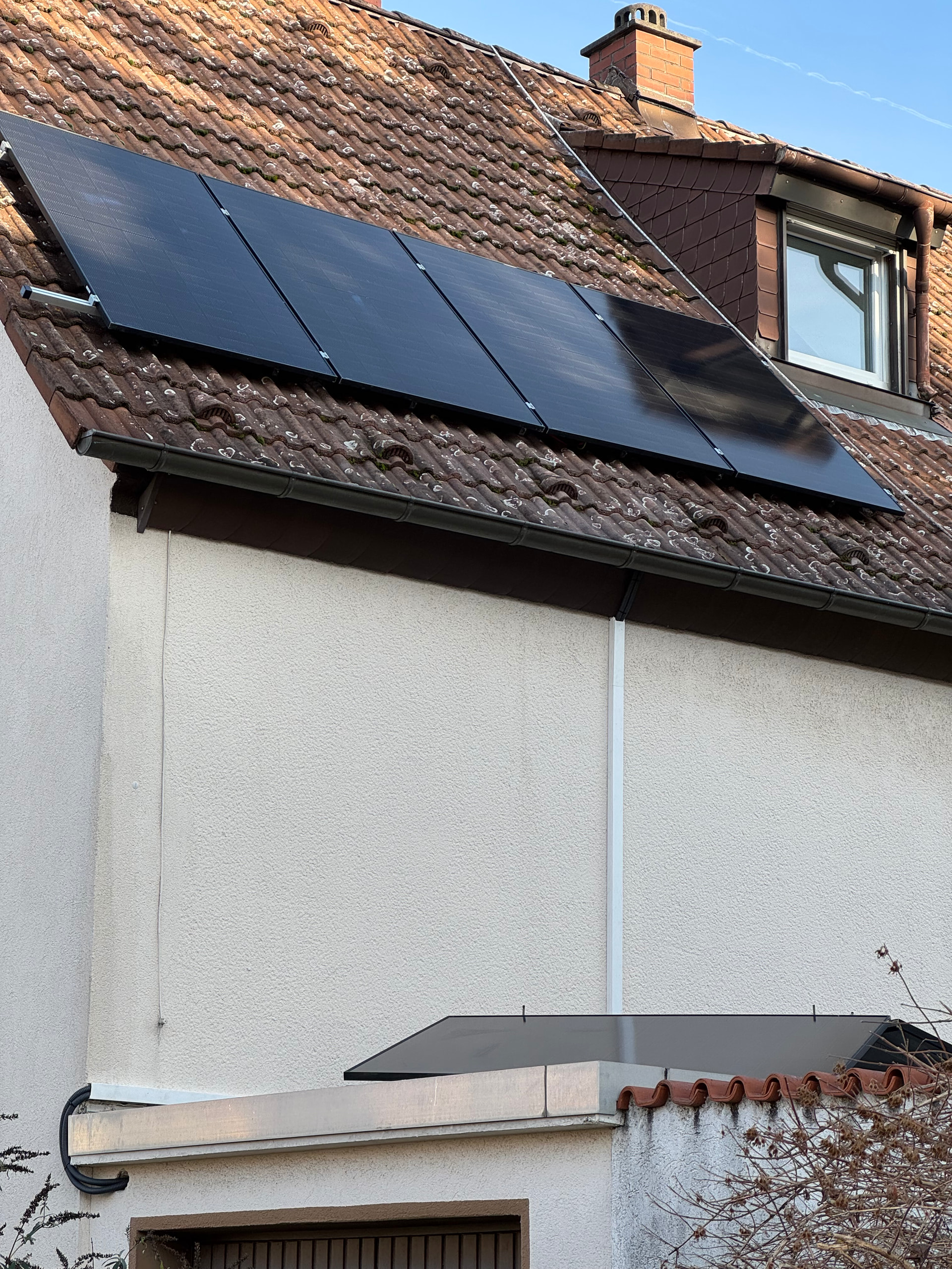

So der Plan steht:
Anker SB3 und Erweiterungsakku sowie neue 4 x 500W sind da. Für 1.465 Euro kannst nix sagen. 2 kWp und 5,4 kWh sollten uns nun durch den Tag bringen und unseren Verbrauch von 4.200 im Idealfall um 40-60% verringern.
Ich möchte nun die 4 x 500W aufs Dach bringen und die 2 x 390W ebenso, wenn ich schon mal auf dem Dach bin.
Hab mir eine gute Absturzsicherung gegönnt. Da passiert nichts.
Die 4 x 500W kommen in den Anker und die 2 x 390W ggf. als Insellösung. Muss ich mal schauen...
Hab das zwar noch nie gemacht, aber das sollte schon machbar sein. Gibt ja genug Anleitungen im Netz.
Nun eine Frage: Ich werde ja 12 Solarkabel (6 mm²) vom Dach in die Garage führen. Wie bringe ich sie unsichtbar vom Dach runter? Das ist mir noch nicht ganz klar. Ich möchte auf der linken Seite unter dem Dachstuhl rauskommen, dann mit einem Kabelkanal in die Garage.
Freue mich über ein paar Tipps.
Es ist vollbracht.
Pünktlich zum Fest.
Bei 48 Grad Dachneigung war’s zwar kein Kinderspiel, aber doch auch machbar.
Höher habe ich mich aber doch nicht getraut.
