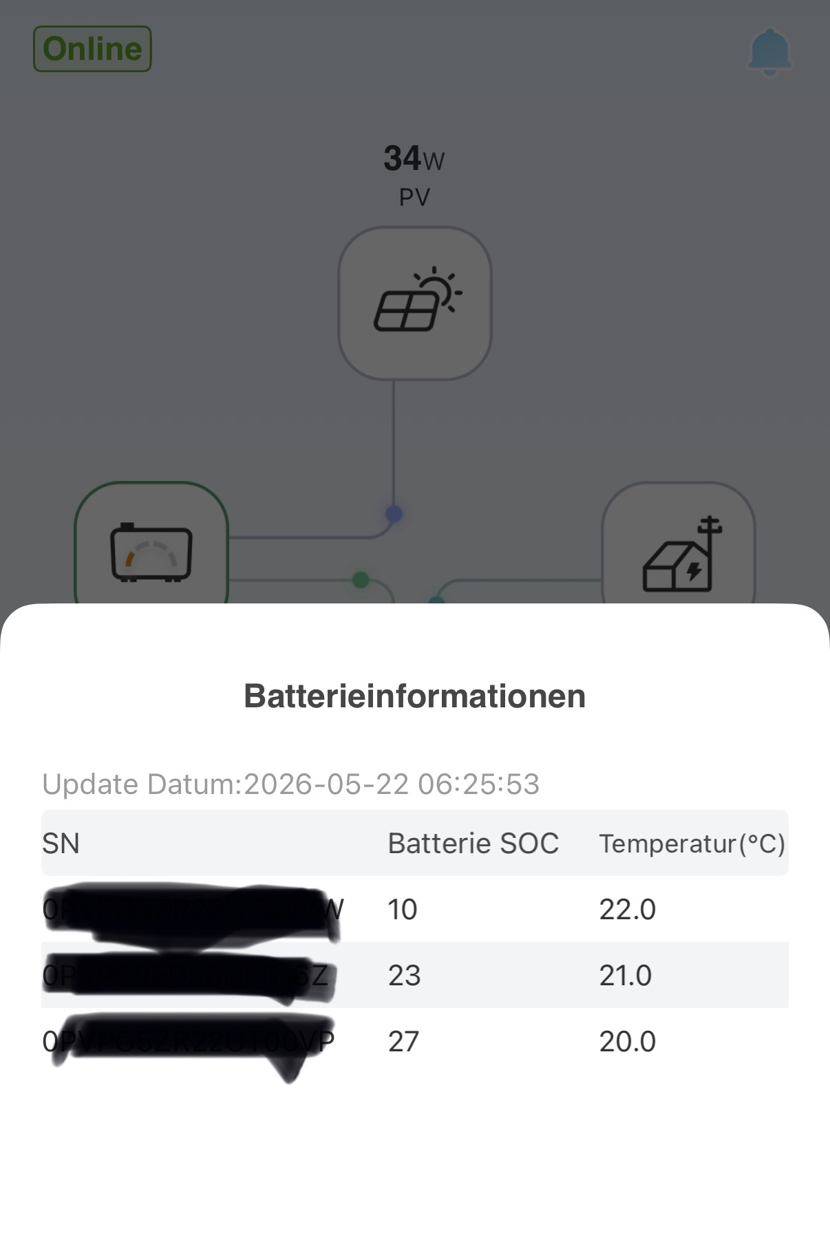

Ich habe den unteren Speicher, Slave, aus der App entfernt und beim Slave Speicher die IOT Taste gedrückt. Es ist somit nur noch der Master im WLAN und in der App ersichtlich. Bin gespannt, wie das Laden/Entladen funktioniert.
Ich denke das ist die richtige Entscheidung :+1:t2: siehst du dann in der ShinePhone App nur einen online und wenn du dann auf den Noah klickst…beide SoC‘s?
Ja, so sieht meine Anlage jetzt auch aus.

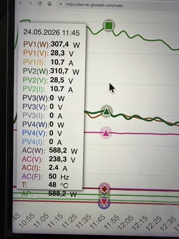

Ich habe einmal die Speicher entfernt und die Solarmodule nur mit dem Wechselrichter laufen lassen. Bei ca. 11,4 Ampere je Solarmodule wurde genügend Sonne getankt :). Jedes Modul hat heute ca. 320 Watt um die Mittagszeit bei leicht bewölktem Himmel produziert.
Nach dem Test habe ich dann beide Speicher, im Stack, in die Anlage integriert.
Es ist nur der Master mit dem WLAN verbunden. Beide Solarpanels sind mit dem Master verbunden. SOC Werte: Master SOC46, Slave SOC 39%.

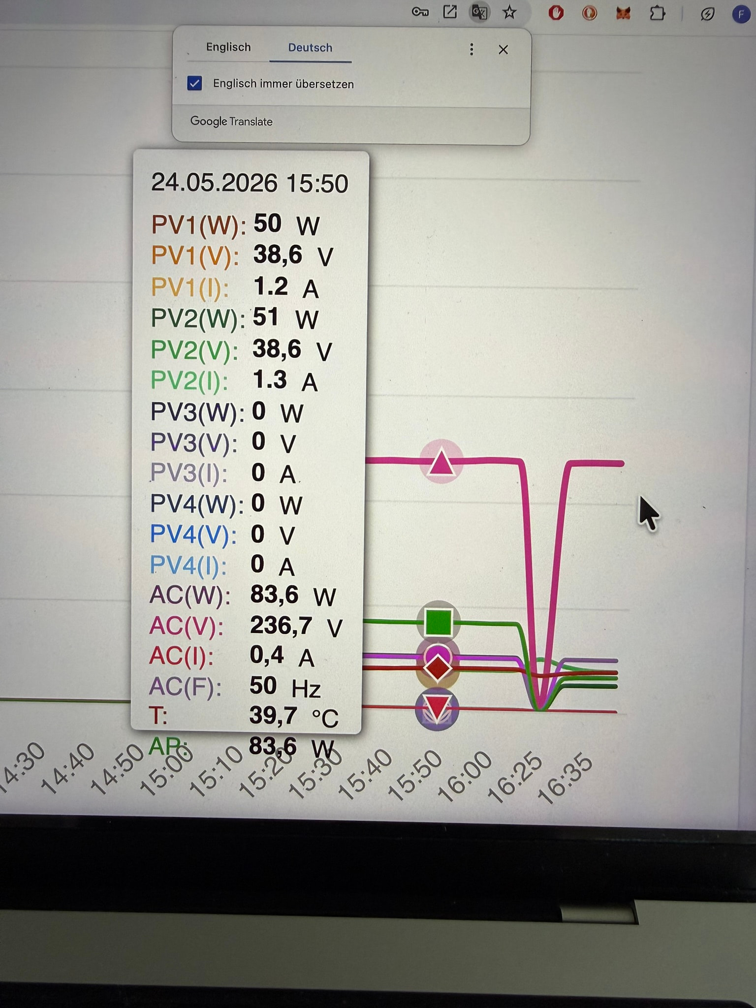

Nach dem erneuten Anschließen der Speicher wurde die Amperezahl leider sofort auf 1,1 bis 1,3 Ampere abgeregelt. ich habe den Speicher aus der App entfernt und dann erneut mit der ShinePhone App gekoppelt, was leider auch zu keinem Erfolg geführt hat. Bin zurzeit ratlos, wie ich die “Sperre” aus dem Speicher bekomme. Das Problem ist der Speicher!
Bin mir nicht sicher, ob ich dich richtig verstehe…wenn die Speicher geladen werden, bekommt der WR natürlich keine Leistung. Wo siehst du denn die Werte zur Stromstärke?
Auf dem Mac in der Growatt Seite.
Ah ok…ich habe keinen WR eingebunden von Growatt (nur proforma einen Hoymiles, den ich dort nicht sehe).
Wenn das die Werte vom WR direkt mit Panels sind, passt es doch so. Wenn die Speicher dazwischen sind und noch laden, kommt ja auf der PV Seite des WR noch nichts an. Denn der DC Ausgang des Noah ist ja noch gesperrt. Deswegen sagte ich, weiß nicht ob ich es richtig verstanden hab.
Wenn du den Modus des Noah von Laden auf Abgabe änderst, ändert sich dann auch die Stromstärke am PV Eingang des WR?
Ist alles ein wenig undurchsichtig :person_shrugging:t2: du sagtest doch neulich, es ist alles gut…

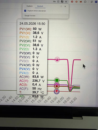

Dies sind die Werte, nachdem ich den Speicher wieder angeschlossen hatte.
Und was hast du in der Ausgabe eingestellt?
Zufällig 100 Watt?
Genau, sag uns doch einfach mal…in welchem Zustand der Noah ist. Ist er voll und gibt ab? Wenn ja, welche Leistung.
Ist er nicht voll und lädt noch? Wenn ja, bis zu welchem SoC?
Welche Ausgangsleistung ist eingestellt? Welche Zeitpläne…wir tappen hier eher im Dunkel.
