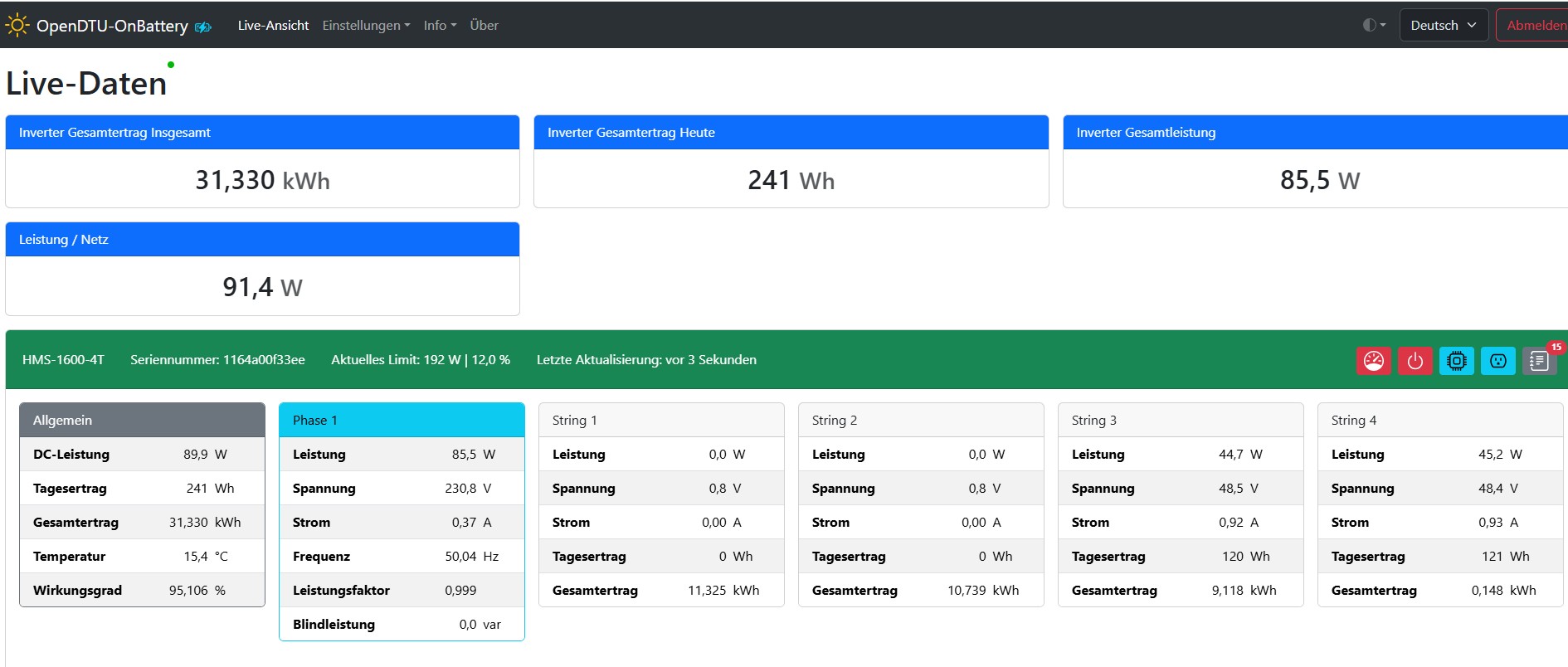

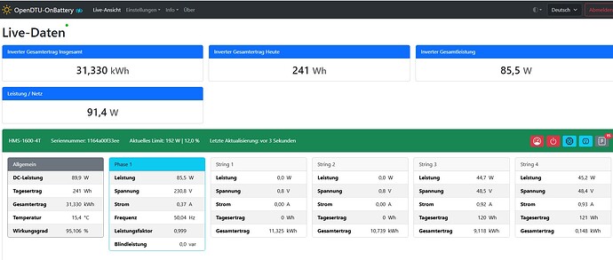

habe folgendes Setup: Hoymiles-HMS 1600 an Growatt Noah 2000. Shelly 3em Pro als Stromzähler und eine OpenDTU als Kommunikation zwischen Shelly und Hoymiles.
Soweit so gut alles eingerichtet. Habe nur das Problem, dass ich keine Nulleinspeisung hin bekomme. Der Hoymiles zieht zu wenig Strom aus dem Noah raus. Bin alle Einstellungen mehrmals durchgegangen. Noah ist auf Verbraucher zuerst Modus und auf 800w eingestellt.
Kann mir hier jemand weiterhelfen? @Dusti kannst du mir bitte deine Einstellungen sagen?
Ich verstehe nicht genau, was du erreichen möchtest. Null Einspeisung bedeutet doch, dass mehr Strom aus dem Akku gezogen wird, als du verbrauchst. Du schreibst aber, dass er weniger Strom aus dem Akku zieht was genau beobachtest du, und welches Verhalten würdest du erwarten?
genau, er soll mehr strom aus dem Akku ziehen, das ist mein Problem. Sprich die Leistung aus dem Netz soll Richtung 0 Watt gehen. Oder lese ich die Grafiken falsch?
Erwarten würde ich, dass Leistung/Netz 0W ist und die Inverter Gesamtleistung ca. 180W
Der hoymiles liefert ziemlich genau die Hälfte von dem was er soll und String 1 und 2 liefern 0.
Sind nur String 3 und 4 angeschlossen?
Ich denke da liegt das Problem
Gruß Manuel
wuhuu @mfreelight danke, bist mein Held. Soviele Stunden umsonst herumgesucht. Lag tatsächlich an den Strings. Jetzt läuft es perfekt :slightly_smiling_face:
In dem Fall möchtest du einen “Nullbezug”
ich sehe das wie Manuel Fröhlich du wirst zwei Kanäle nicht angeschlossen haben deswegen nur die Hälfte bekommen. Es gibt Y Adapter, mit denen sich das beheben ist. oder zwei Module jeweils einzeln anschließen.
Hab den zweiten Noah angeschlossen, jetzt läuft es. Danke für euer Feedback
