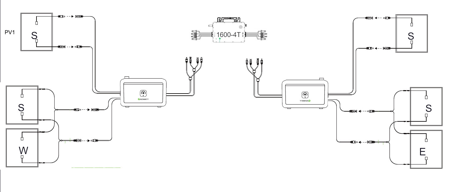

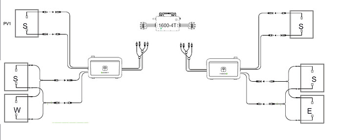

Hallo, ich bin schon seit längerer Zeit stiller Mitlesser. Ich habe mittlerweile 6 Trina Vertex 455W Module, ein NEO 800mx Wechselrichter und Shelly 3em pro ist im Verteiler schon eingebaut und funktioniert auch sauber.. Akkus sind leider noch nicht da. Ihr Setup interessiert mich sehr. Gut dann wäre der 800WR umsonst. Pech gehabt. Habe da aber noch ein paar Fragen. Es soll wie im angehängten Bild aufgebaut werden. Geht das so ?. Müsste aigentlich bezüglich Eingangsleistung funktioneiren. Ja sind mehr als 2Kw Panelleistung. Aber kommt ja drauf an wie die Bewölkung ist. :wink: Hauptausrichtung der Gerage ist bis auf 3-4 Grad genau Süden. Komplett von morgens bis abends Schattenfrei. Kein Baum , Haus etc. Aber in welcher Richtung werden die W E Module gedreht. Komplett 90 Grad in der Z Achse. Da findet man nicht drüber nur den üblichen 15 Grad Winkel. Wofür wird der ESP32 Wroom benutz und wie wird der wie eingebunden. Leitungstechnisch etc. Habe in der Garage auch LAN Kabel selber liegen. OpenDTU und Homeassist sollte kein Thema sein. Auf der Fensterbank steht ein Proxmox Nas was 24/7 lauft. Da könnte man über Docker oder noch eine VM was aufsetzen. Eigentlich sollte die Anlage so laufen das eine gewisse Leistung zur Verfügung steht und dann abends die Akkus die Grundlust von 270 W liefern können. Irgendwie fehlt mir noch der Bezug zum WROMM und was der machen soll und physikalisch wie mit wem verbunden ist. Und, machen überjhaupt Trennschalter hinter den Solarmodulen im Strang Sinn, oder ist das Luxus ? OK, mittlerweile weiss ich auch das es ein Howmiles ohne WLAN sein muss. Loht sich das, oder besser selber zusammenfrickeln.
Wenn nicht erlaubt, dann bitte entfernen :
Für Infos und Hilfe wäre ich dankbar. Gruss Thorsten aus Duisburg

Zu Deinem Schema
Gibt es einen Grund warum Du in Deinem Schema ein West- und ein Süd-Modul parallel schaltest? Ich würde beim linken Noah die Süd-Module parallel schalten und das West-Modul einzeln. Und beim rechten Noah genauso Süd-Module parallel und das Ost-Modul separat.
Zu Deiner Frage
" Aber in welcher Richtung werden die W E Module gedreht."
W nach Westen und E nach Osten.

Hallo Novis. Ne Grund gibt es nicht. Hatte ich mir so ausgedacht Kann ich ja ändern. Würde das denn mehr bringen.? Habe den . DTU eben bestellt. Keine Lust bzw geht zuviel Zeit drauf das selber zusammen zu kaufen und verdrahten. Obwohl ich auch mehrere 3D Drucker habe , aber konfig der pins, ausprobieren etc wie ich schon geschrieben habe, da geht Zeit drauf. Neh nehme OpenDTU on battery. Und eine HA werde ich dafür auch mal aufziehen. Stehe zwar nicht so auf "SMARTE" Türschlösser und Rasensprenger oder Cloud Sachen die nicht lokal bei mir zuhause laufen, aber das wird ja dann in meiner VM laufen.. Aber man will sich ja auch beschäftigt wissen, lernen und mit Konfigurationen rumärgern :wink: Mal sehen ob ich die Visualisierung auf einem Honor Pad X8a hinkriege. Name ist ja nicht umsonst TFrickel. :wink:
@NOVIS Also W 90 Grad anticlockwise und E umgekehrt. Ich probiers aus.

SS W SS E oder S SW S SE unvorteilhaft ? und eventuell wiso .
Gruss Thorsten
Verschiedene Ausrichtung parallel liefert nie gleichzeitig und senkt damit die Maximalbelastung des Wandlers. Thema Überbelegung.
Hallo Carolus,
gern etwas mehr Informationen bzw. eine Begründung zu Deiner Einschätzung. Im Moment wirken Deine beiden Beiträge hier im Thread eher wie "trollen". Lass mich mal an Deinem Gedankengang teilhaben. Ich lerne gern dazu.
Ich würde weiterhin empfehlen die beiden Module mit Südausrichtung parallel zu schalten.
Diese erhalten über den Tag hinweg eine ähnliche Einstrahlung und erzeugen vergleichbare Spannungs- und Stromverläufe. Diese parallel zu schalten ist daher effizienter.
Novis
Für diese Schlussfolgerung gibt es keine technische Basis. Schau dir mal Die Kennlinien von Panels an.
Das ist hier auf dem board mindestens 50 mal erklärt. Davon 20 mal von mir. Sorry , dass ich das nicht nochmal wiederhole.
Im Moment wirken deine Aussagen auf mich grossenteils wie Spekulation aufgrund geringer Kenntnisse.
Ich lasse die Konversation jetzt mal so stehen.
Schade dass das hier so läuft.
Tipp doch mal "ost west" hier in der Suchfunktion ein.

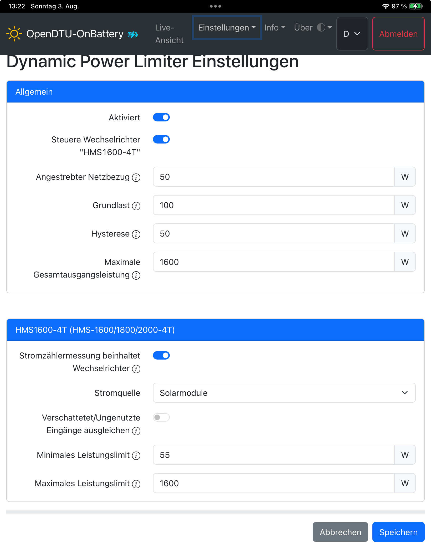

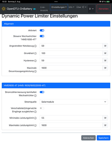

Hallo @novis,
ich habe die gleichen Komponenten (2x Noah 2000 mit je 2 x 440W Module Gesamt 1760W, HMS1600-4T und openDTU on Battery, Shelly Pro 3em) verbaut.
Die Kommunikation zwischen openDTU und Shelly funktioniert, die Noahs werden (10-96% in der shine-App eingestellt) geladen. Und Abends wird aus den Noahs eingespeist. Grundlast vom Netzbetreiber habe ich auf 100W eingestellt.
Jetzt zum Problem: Die Noahs haben in der Nacht bei 10% die Einspeisung beendet. Am nächsten Morgen geht nichts mehr. Die Sonne scheint und eigentlich müssten die Noahs laden, aber die Noahs sind aus. Selbst ein manuelles Starten bewirkt keine Besserung.
Kannst du mir bitte deine verwendeten Einstellungen in der openDTU und ggf. in der shine-app geben?
Danke für deine Hilfe.

Was für eine Einstellung hast du denn in der DTU beim DPL bezüglich der Stromquelle?
Hallo @Dusti, in der DPL habe ich schon alles probiert. Zur Zeit habe ich folgendes:
Hm...nimm vielleicht mal die min. Leistung runter auf 52 W.
Auf den ersten Blick nichts auffällig. Die Grundlast (vom Haus) ist vielleicht ein bisschen wenig, die greift...wenn die Verbindung gestört ist (also wie ein Fallback). „Angestrebter Bezug“ wirkt auf den Energieversorger.
Hast du den Akku mal beidseitig getrennt und neu gestartet?
Dein Problem kenne ich, als ich als Quelle „Batterie“ hatte. Also sollte „Solarmodule“ passen.
Ist denn der Akku über mqtt eingebunden?
Was sagt denn die Growatt App, wird wirklich nicht produziert? Kannst du das dort auch sehen?
Wenn die Produktion blinkt, kommt mMn nichts an. Also erstmal prüfen, ob alles richtig gesteckt ist.
Komplett zurücksetzen würde ich die DTU nicht gleich. Wenn, dann eher mal neu starten.
Hallo Dusti,
in der shine-app war vorher 0 Watt und nachdem ich DPL ausgeschaltet habe und der WR neu gestartet wurde begannen beide Noahs zu produzieren
