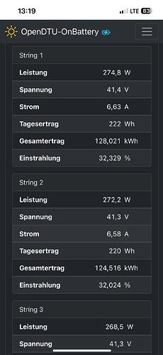

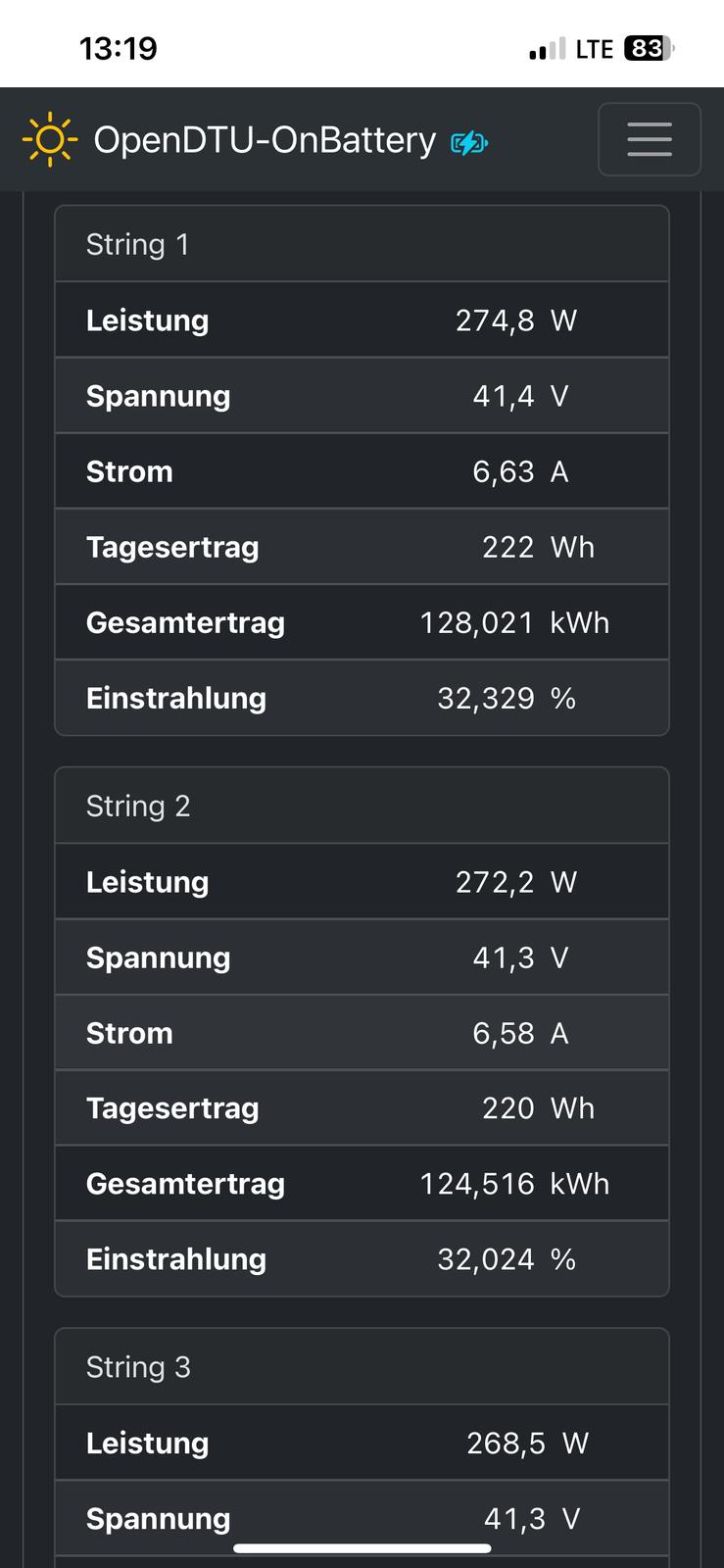

Eine kurze Frage werden die Werte der Panels dann einzeln in der Open DTU angezeigt ?
Hallo Marcel,
ja, dass schaut dann auf dem iPhone so aus:
