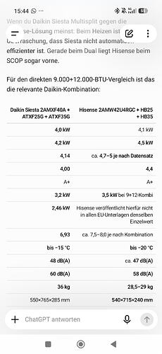

Ich werde mich wahrscheinlich für ein Hisense System entscheiden und zwar verschieden dimensioniert:
1x Multisplit Duo 7000BTU+7000BTU für beide kleinen Kinderzimmer
1x Multiplit Trio - 9000+9000+12000
Damit wären alle meine Zimmer im Haus gut versorgt und richtig dimensioniert.
Für die ähnliche Konstellation müsste ich für Daikin 2,5x bezahlen.
Ich hoffe, dass die Anlagen dann 10 Jahre halten und ihren Dienst verrichten, die sind eigentlich dafür ausgelegt..
Ansonsten bin ich der Meinung man kauft lieber nach 10 Jahren wieder Hisense mit besseren Funktionen und ist trotzdem günstiger dran als 1x Daikin Siesta mit billigen Platform und Komponenten, die kaum von chinesischen sich unterscheiden und kaum Komfortfunktionen bieten, manche sogar ohne WLAN.
Die Installation der Leitungen und Anschlüsse bleibt ja schon sowieso, also Waren die Zusatzkosten nur für den Anschluss und Vakuumierung übersichtlich und vertretbar.
Ich sehe keinen Grund 40% bei Daikin für den Namen zu bezahlen, obwohl technisch die Chinesen mittlerweile effizienter sind. Mich würde nicht wundern wenn Daikin in China, trotz "Made in Japan" produziert wird.
Sie werden in der Türkei, in Tschechien und im FTXC in Malaysia hergestellt. Das einzige in Japan hergestellte Modell ist das Ururu Sarara.
Bei kleinen Zimmern kann es gut sein, daß sich der auf Aufpreis zu Daikin nie rentiert. Die Heizkosten sind dann insgesamt auf die Laufzeit gerechnet zu gering. Und der zusätzliche Komfort ist auch fraglich, wenn die Geräte unterfordert sind und dauerhaft mit niedriger Lüfterleistung laufen können. Allenfalls das Taktverhalten kann interessant sein, aber das können billige Geräte oft auch gut. Meine Hantech kommt auch auf 12hz Kompressorfrequenz runter, genauso wie meine Daikins, und meine MHI (aber nur wenn sie ausnahmsweise einen guten Tag hat).

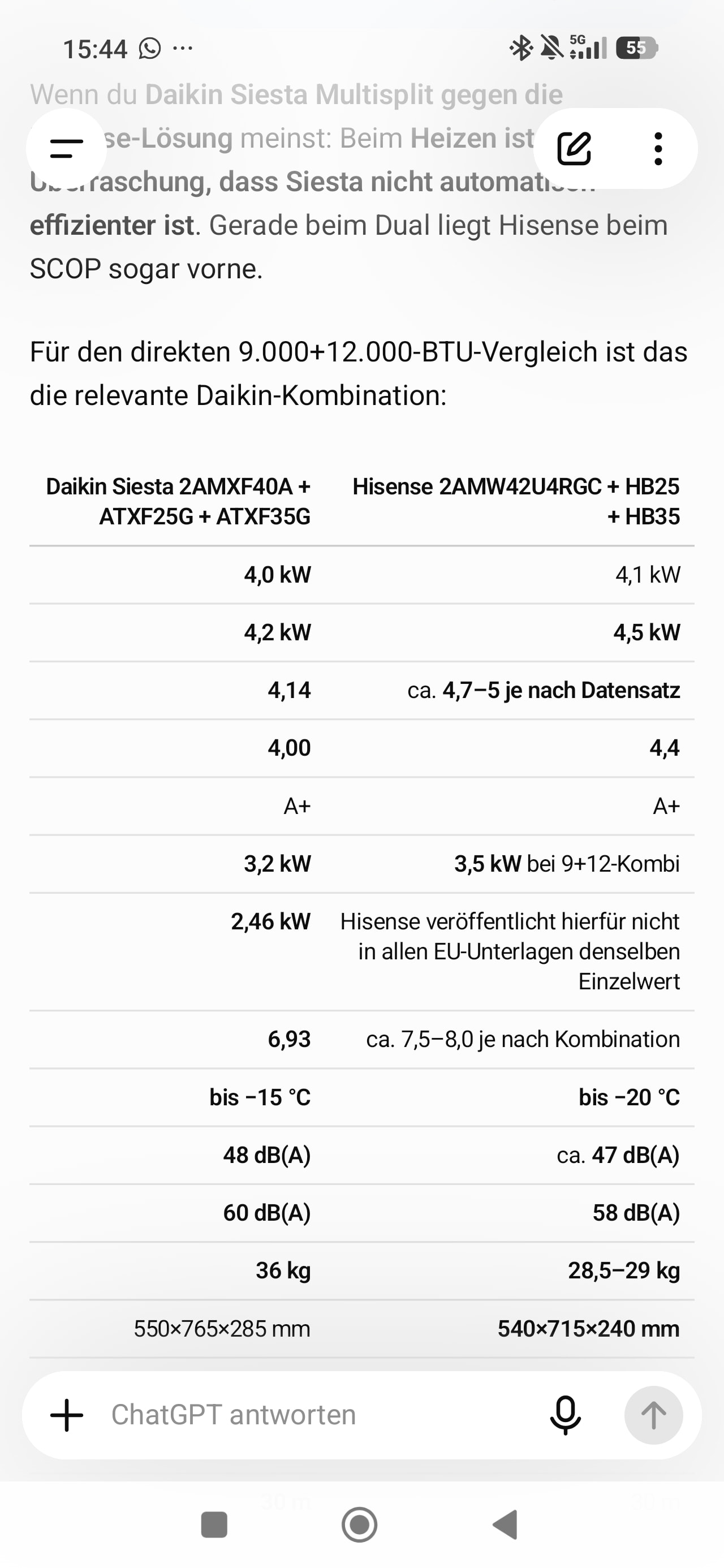

Welchen SCOP hat die Hisense denn, laut Datenblatt, daß sie effizienter ist? Wenn wir hier Daikin vergleichen, dann werden meist damit Geräte mit SCOP von über 5 gemeint.
Naja bei Daikin kommt es ganz stark auf das Modell an. Wir sprechen hier konkret um das Einstiegssegment Daikin Sierra, und da ist SCOP Werte bei 4,0, während bei Hisense bei 4,4 und 4,6 bei einem 50% geringeren Preis.
Die Daikin Modelle mit SCOP über 5 die Kosten direkt schonmal das doppelte von Sierra und da stimmt einfach am Ende P/L Verhältnis nicht mehr... Und vor allem rechnet es sich nicht, der Mehrpreis ist auch nicht mehr wirtschaftlich
Wenn es gut läuft, fährst du mit der Hisense wirklich besser, weil du mehr Features und Effizienz für weniger Geld bekommst.
Das Hauptargument ist lediglich: Es gibt nicht genug Erfahrungswerte, wie gut Hisense im Heizbetrieb funktioniert. Bei Daikin gibts genug positive Erfahrungen.
Das Wort "Sierra" fällt hier zum ersten mal.
Meine billige Daikin Siesta ATXD hat jedenfalls einen SCOP von 5,1
Das sind ja wilde Behauptungen. Bitte liefere doch mal ein paar Fakten dazu :face_with_raised_eyebrow:

Zumal es hier nichtmal ums Empfehlen geht, sondern nur darum, einzusehen, daß die Hisense nicht grundsätzlich jeder Daikin in allen Belangen überlegen ist. Es gibt gute Gründe für billige Anlagen, aber man muss halt schon die richtigen Vergleiche ziehen.
Mit Sicherheit nicht Multisplit. Also Single Split ja sind generell die Anlagen effizienter
Das sind die nackten Fakten, guckst du oben ....
