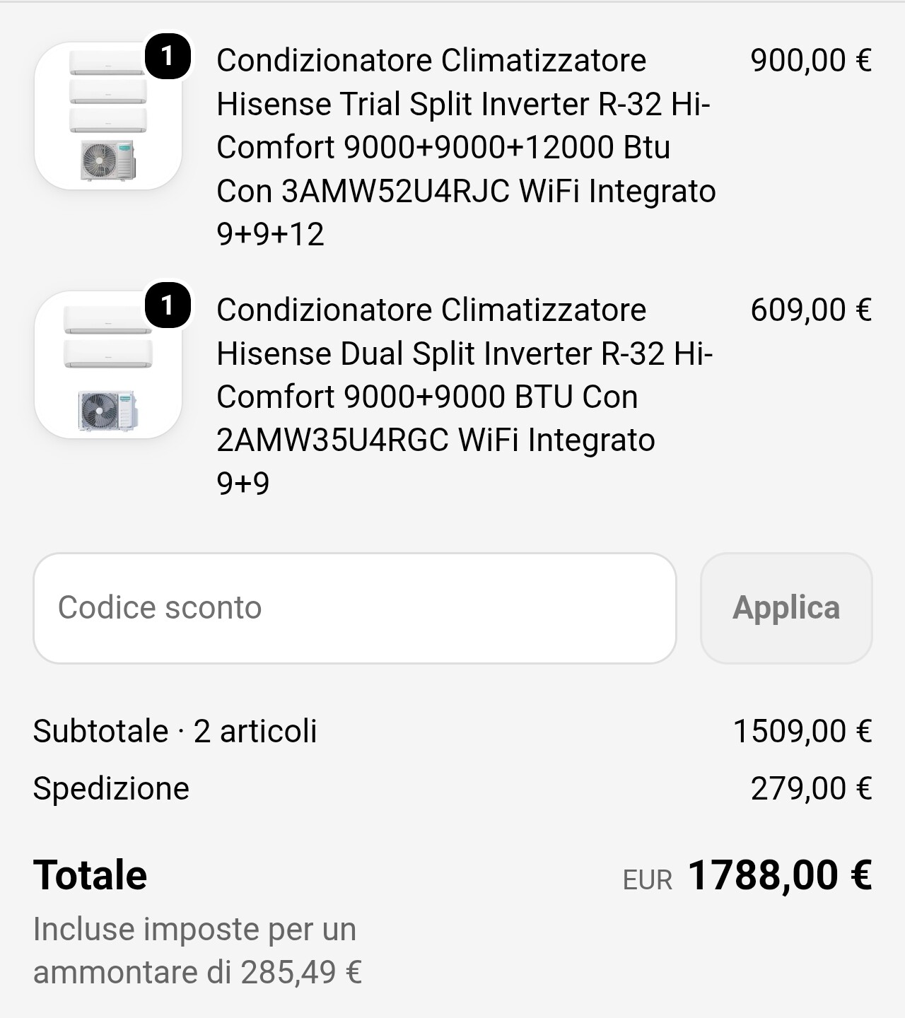

2x Dual Split Klimaanlagen mit 4 Inneneinheiten, Hisense?
Es geht darum, dass man eine Anlage mit einem gesunden P/L Verhältnis bekommt. Und zwar objektiv, ohne ein Daikin Fanboy zu sein und blind zu behaupten, dass Daikin Nonplusultra ist und die Alternativen alle Schrott sind...
Unten mal das Setup was ich für meinen Haus brauche, guckst du unten... Jetzt die Frage an euch...
Was würde ich bei Daikin für sowas zahlen...? Für das Geld bekomme ich nicht mal eine Duosplit bei Daikin während ich hier 2 mit 5 Innengeräten bekomme..
Und die Geräte sind keinesfalls viel schlechter von der Technik und Effizienz her als Daikin.
Deswegen für mich ist die Entscheidung ganz klar, statt 1x Daikin lieber 2x Hisense mit dem Unterschied von 10 Jahren dazwischen und neueren Technik.... ))))
mal abgesehen davon dass es ein ChatGPT Screenshot ist, statt mal die echten Datenblätter rauszusuchen.. ist das unten das echte Gewicht vom Aussengerät? Wiegt das von Hisense wirklich nur die Hälfte vom Daikin? Das spricht ja Bände...
Von der Optik her sieht das Hisense identisch zu meinem TCL aus. Und vom TCL kann ich sagen, das wiegt tatsächlich nur 25kg und ist unterste Qualitätsstufe. Relativ laut und Welten entfernt von Daikin.

Hisense wiegt 6kg weniger (ist nicht die Hälfte) als Daikin und die Form des Außengerätes ist kompakter. Da ist auch der Werbeversprechen dieser Serie. Darüber hinaus besitzt Hisense über die beheizte Unterbodenplatte, was die Effizienz bei Minusgraden steigen soll, auch bis -20 Grad zugelassen, Daikin bis -15.
Warum soll das automatisch schlecht sein? Die Geräte werden optimiert, die Technik bleibt nicht stehen, außerdem hängt viel von der Dimensionierung der Geräte ab, gibt's ja verschiedene Kombinationen und Modelle

Und genau da hat die Hisense schon die Nase vorn, wenn man die technischen Daten alleine anschaut und die Ausstattung vergleicht, auch die SCOP und SEER Werte sind besser. Und dazu noch Komfort Funktionen aus dem Premiumsegment zu einem 1/2 des Preises der billigsten Daikin Siesta Serie....
Siesta ist nicht unterstes Preissegment, das ist eine Serie von Anlagen für den südeuropäischen Markt von billig bis Premium. Hatte ich oben schon geschrieben. ATXF und ATXM sind die beiden Enden von billig bis teuer im Mulitsplitbereich.
Was die technischen Werte angeht, da bekommst du bei Hisense mehr fürs Geld. Allerdings ist das Gewicht des AGs nicht unerheblich, genau da erkennt man oft die qualitativen Unterschiede. Masse ist in bestimmten Bereichen durch nichts zu ersetzen. Masse bedeutet oft leistungsfähiger Verdichter und viel Wärmetauscherfläche. Billige Geräte sind in der Regel sehr leicht, da wird jedes Gramm Gewicht wegoptimiert.

ich hatte bei dem Gewicht erst 63kg gelesen, aber ist auch egal. 28,5 vs 36kg sind immer noch 26% mehr Gewicht bei Daikin, das ist ja wohl keine Kleinigkeit.
Selbst bei meiner Midea R290 Single Split wiegt das AG 33,2kg, bei der ATXM Single Split auch 36kg.
Welche website / Händler ist das?

So meine Geräte von Climando nun angekommen, jetzt geht's nun ins Eingemachte....
Jetzt bleibt nur noch "das kleinste Problem", jemanden zu finden, der es nicht für alle Geld der Welt installieren wird..... :rofl::rofl::rofl:
Falls wer jemanden kennt aus dem Raum NRW , gerne aus Erfahrung.... Gerne Bescheid geben, auch PN, würde mich sehr freuen...
