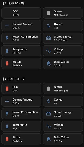

2x 315ah 24v blocks Paralell. Einer Leer der andere 13%
Ich hab da mal ne Frage …:slight_smile:
Ich habe mir eine 24v Batterie aus 16 lifepo4 zellen gebaut. Habe darauf geachtet das die Kabel alle gleich lang sind, also so gut es ging einen Zwilling gebaut. Wenn die Batterie sich jetzt komplett entlädt hat ein Block aber immer noch ca 13% kappa? Woran kann das liegen? Screenshot von meinem Home Assistant.
Danke für Tips und Hilfe!
ralle
Daran, dass der SOC völlig ungenau und irrelevant ist.
Stör dich einfach nicht daran. Die beiden Blöcke sind genau gleich voll, nur das BMS weiß es nicht.
Zur Info: gerade jetzt meldet bei mir ein BMS 20% und eines 56%. Beides identische JKBMS. Interessiert mich das? Überhaupt nicht.
Wenn dir Blöcke voll geladen sind hast du auf beiden wieder 100%. Danach geht die Genauigkeit immer weiter auseinander.

Das BMS kann den SOC nur annäherungsweise schätzen, der Ladestand wird über die geladene und entnommene Energie berechnet, je ungenauer die Strom Messung des BMS ist, um so ungenauer ist die SOC Schätzung.
Meine 48V Bänke zeigen ein ähnliches Verhalten, die weichen auch gerne 10% voneinander ab
Alles klar dann bin ich ja beruhigt :slight_smile: 0% sind bei mir glaube ich 2,8v cutoff voltage
hier würde ich ggf. auf 3V hoch gehen, schont den Akku und kostet dich kaum merklich entnehmbare Energie
Ist doch fast richtig. 2,8 V sind knapp 2 %.

Danke erstmal für eure Versuche das alles zu erklären. Aber mir fehlt irgendwie das Verständnis dafür, wie ich so eine Regelung bzw Drosselung bei mir einbauen kann. Home Assistant habe ich gerade erst entdeckt und stehe da noch am Anfang. Meine beiden Blöcke haben jeweils ein Daly 150 A BMS, geladen wird mit einem 1200 Meanwell und eingespeist mit max 800 Watt mit einem Sun 1000. Habe auch noch einen Victron PV Laderegler, ist aber gerade abgesteckt. Im Zählerschrank ist ein Shelly verbaut. Kommunizieren über die Trucki Platine im Sun und dem Trucki Stick am Lader. Was ist nun zu tun ?
Hier die Anleitung:
Gehe an deinem SUN 1000 in das Menü “Set Menu”
Dort gibt es die Einträge “Cut off Voltage” und “Reboot Voltage”
Unter Cutoff Voltage 24.9 Volt ein und unter Reboot Voltage 25,8 Volt.
Danach werden deine Akkus nicht mehr tiefentladen und das Problem ist gelöst.
Wenn du mit Home Assistent etwas weiter bist, melde dich nochmal. Dann können wir das etwas eleganter lösen.
