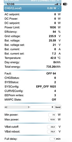

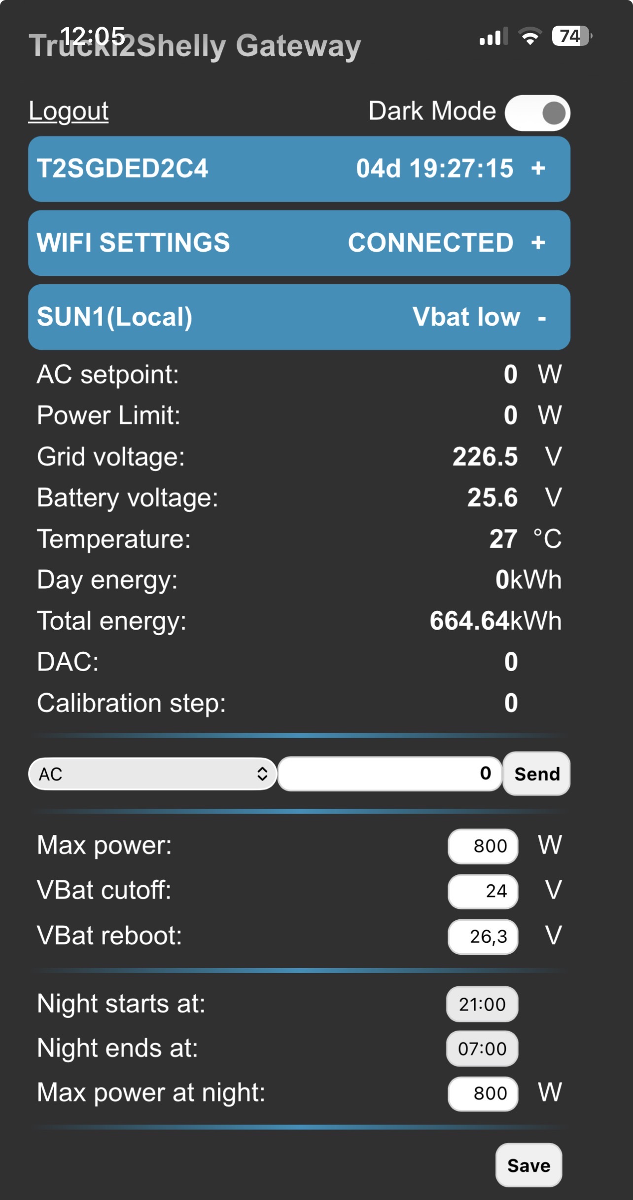

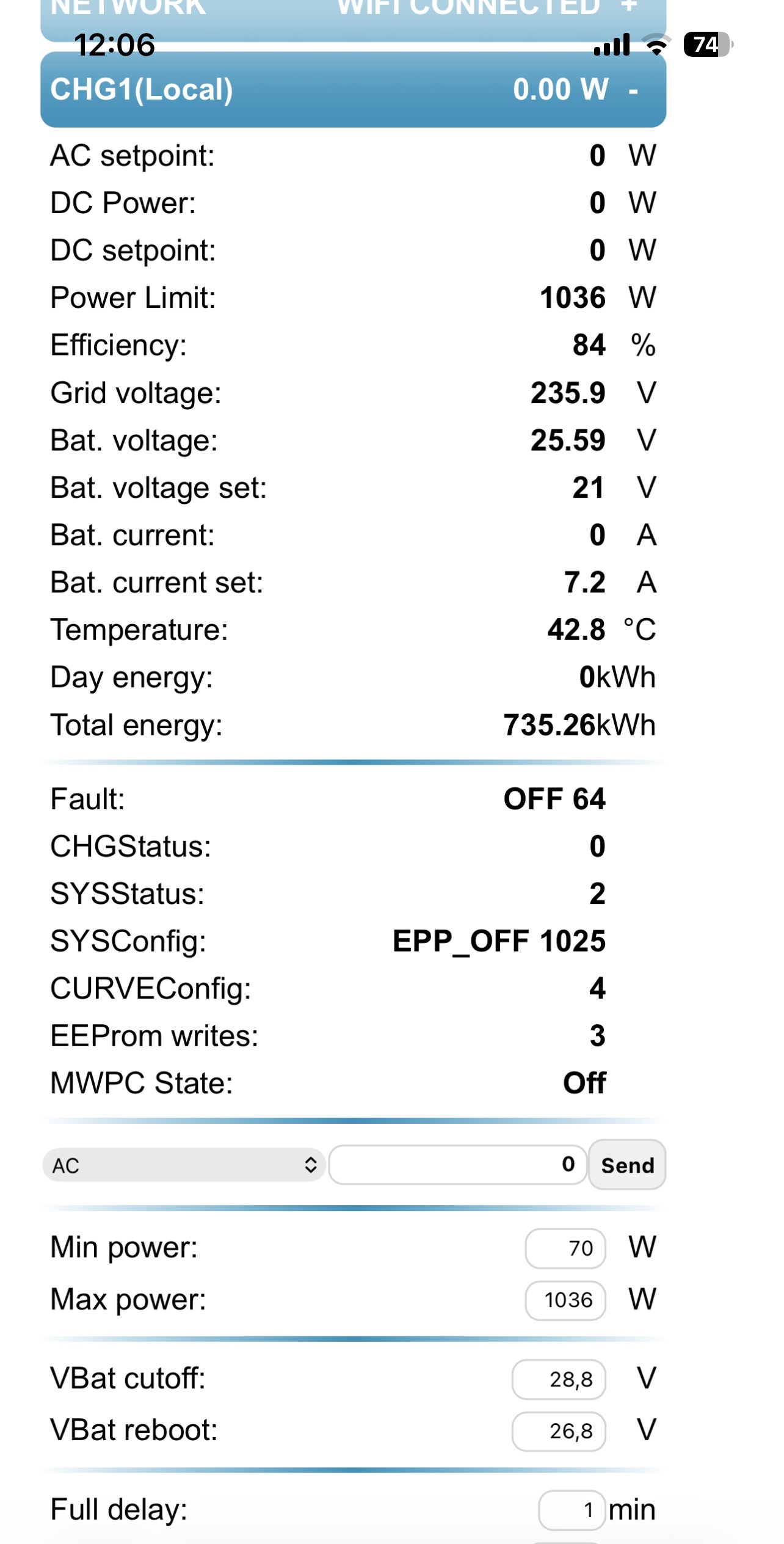

2x 315ah 24v blocks Paralell. Einer Leer der andere 13%
Das wären die Settings die in Trucki Produkten sind und jeweils die Hardware kontrollieren. Nehme an das ich da dann die Einstellung in beide eintragen sollte. Hell ist das Meanwell und dunkel der Sun. Melde mich dann nochmal wenn mein Home Assistant steht! Danke !!

Nein natürlich nicht.
Das Meanwell ist das Ladegerät. Das macht den Akku VOLL. Also gibst du dort dir OBERE Abschaltspannung an.
Der SUN ist der Wechselrichter. Der macht den Akku LEER. Also ist dort die UNTERE Abschaltspannung einzutragen.
Kannst du es so nachvollziehen?
Die sinnvolle untere Abschaltspannung habe ich dir genannt.
Eine sinnvolle obere Abschaltspannung ist 27,6 Volt Cut Off und 26,6 Reboot.
Deine aktuelle Einstellung im Meanwell überladt den Akku.
Habe alle Einstellungen so übernommen, und klar hast du Recht, hatte nicht nachgedacht, bin gerade im Urlab :roll_eyes: Melde mich zwecks Home Assist wenn ich soweit bin , Danke für deine Tipps!!
