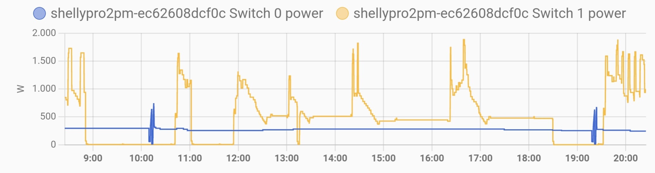

Leider hat die 2MXM40A heute auch angefangen ein unkontrolliertes Verhalten zu zeigen. Sie lief über Wochen von morgens bis abends bei Bedarfsteuerung 40% zwischen 200-300W stabil. Vorhin, ohne Änderung der Einstellungen dann das:
Jetzt läuft sie bei 2,1kW. Da kann ich nur abstellen....
Würd mal vom Strom trennen, 5min warten, Strom einschalten und Anlage einschalten. War hier schon einige Male, dass dann wieder alles funktioniert.

Unsere LG hat ähnliche Peaks, fängt sich dann aber wieder. Das dauert aber etwas und die Steuerung ist bei weitem nicht so gut wie bei der Daikin. Die LG läuft einfach. Unsere Daikin steht noch unter Beobachtung ![]()
Danke für euer mitdenken. Auch nach dem stromlos Schalten hat sich nichts geändert. Das merkwürdige ist, dass die Ist-Temperatur in einigen Räumen weit über der Soll-Temperatur ist... Vielleicht liegt das Problem auch an der Nutzung der Daikin Onecta Integration in homeassistent parallel zur Onecta App. Es ist keine Automatisierung oder Regelung implementiert, aber vielleicht reicht die einfache Abfrage der Werte schon aus um die maximale Anzahl an Zugriffen zu überschreiten? Die 2MXM40A lief in der letzten Woche trotzdem ohne Probleme. Ich habe die Onecta Integration jetzt mal deaktiviert, was aber direkt noch keine Reaktionsänderung der Anlagen zur Folge hatte. Vielleicht ist es morgen wieder besser...

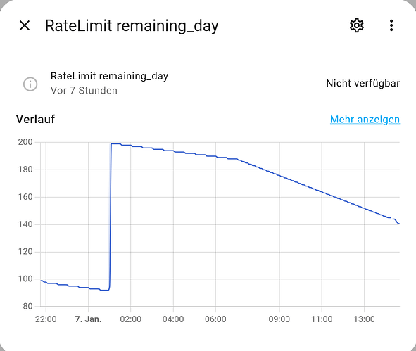

Fiel an dem Tag dein WLAN oder Internet aus oder hatte einen Disconnect? Bei mir war das mal der Fall und die Bedarfssteuerung hat sich danach auf 100% gestellt
Nein, WLAN und Internet war kein Problem.
Das rate limit für die Anzahl der Zugriffe hatte ich auch nicht überschritten...
Vielleicht hängen da auch irgendwelche Algorithmen in der Regelung, die man nur schwer durchschaut. Also kein Bug, sondern ein Feature. Man müsste es mal länger beobachten ohne einzugreifen.
