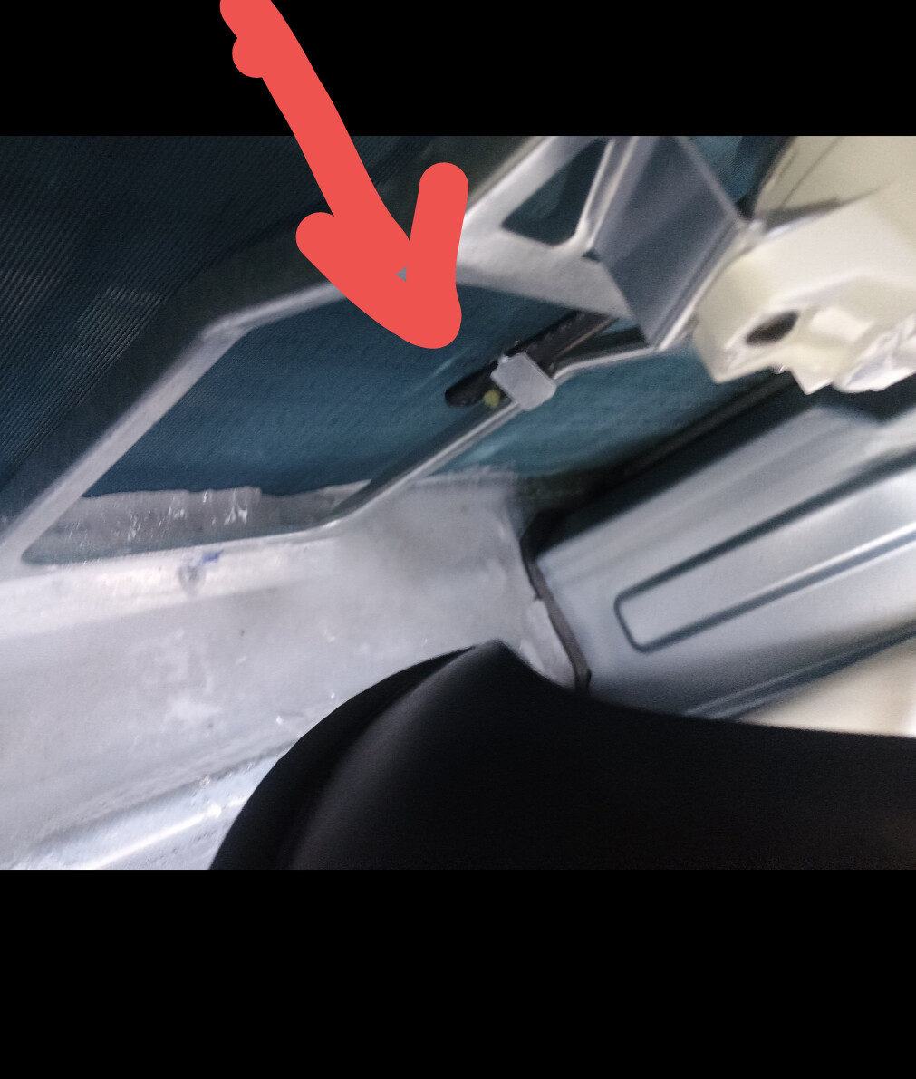

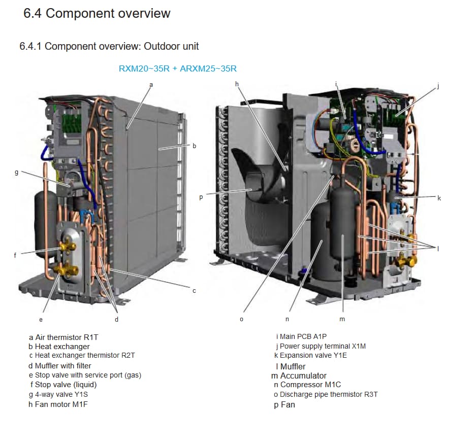

Ok, das einzige was ich gestern finden konnte wo eventuell die Temperatur gemessen werden könnte war diese Kabelschleife:
Ist allerdings ca 10-15cm über der Wanne. Woanders konnte ich bei geöffnetem Gerät nichts finden was am Wärmetauscher anliegt und dort
eventuell die Temperatur messen könnte.

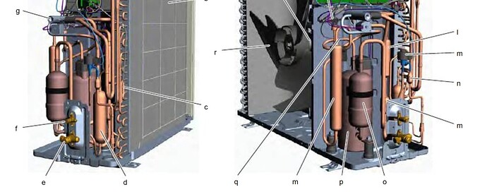

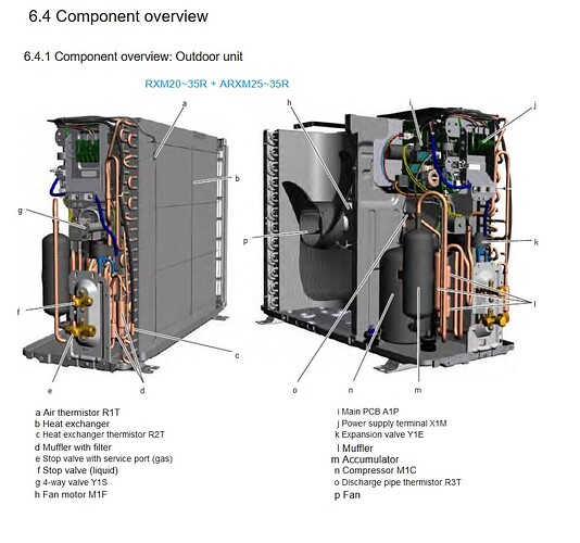

Ich glaube, der sitzt am Rohr des Wärmetauschers. Da kommst du nur ran, wenn du Front der kompletten Anlage abnimmst, dann hinten rechts irgendwo. Der dürfte mit einer Blechklemme befestigt sein und vermutlich nochmal mit Dämmung umwickelt.
RXM AG:
wird bei den anderen ähnlich aussehen.
Ja, wäre dann Heat exchanger thermistor R2T. Man sieht es nicht so richtig im Bild. Könnte direkt am Mänderförmigen Rohr des Wärmetauschers hängen oder am Rohrabgang vom Wärmetauscher.
Ja, ganz genau erkennt man es nicht, das nächstgrößere hat es auch da irgendwo. Aber auf jeden Fall nicht direkt nach den Kapillaren.
Ob das schon Verdampferaustritt oder irgendwas in der Mitte der Verdampfungsstrecke ist, sieht man nur am Gerät.

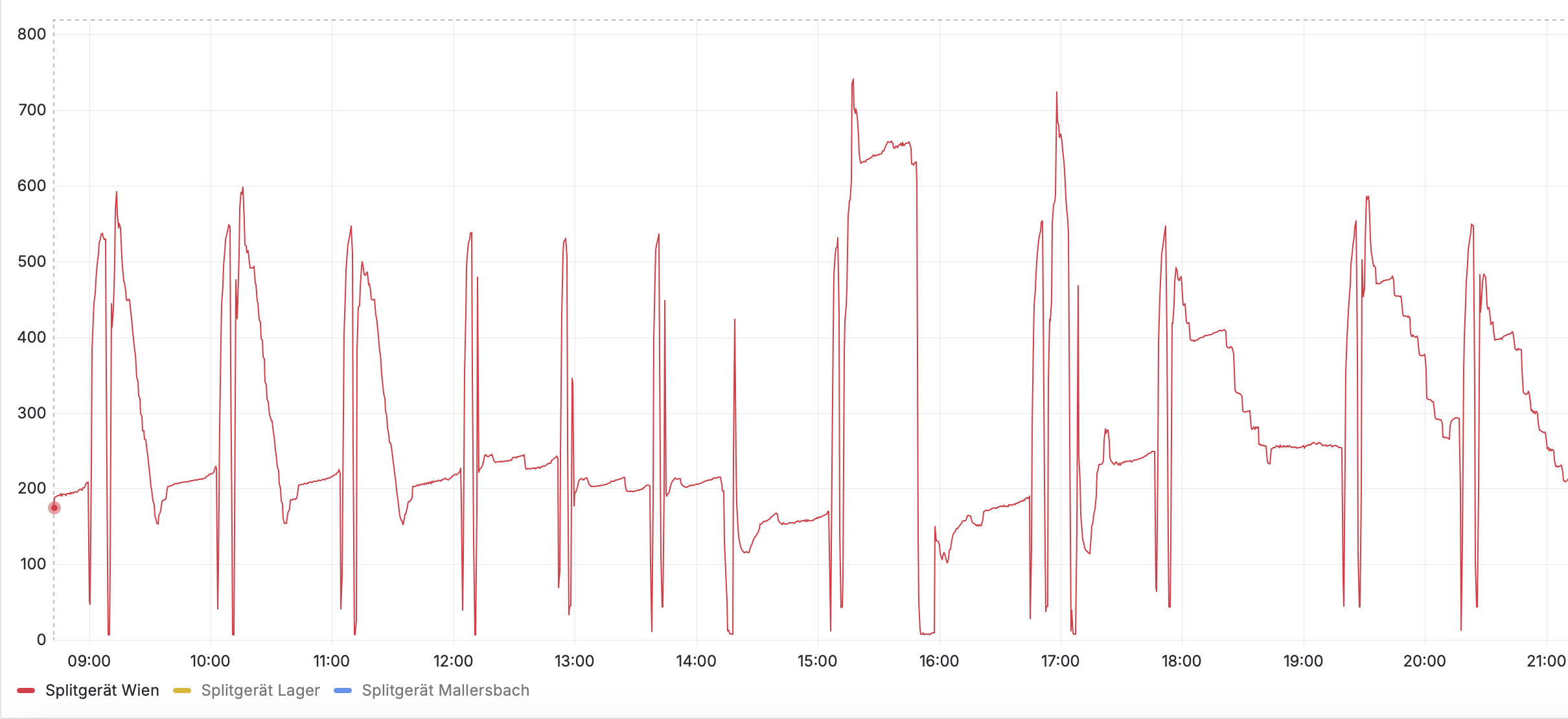

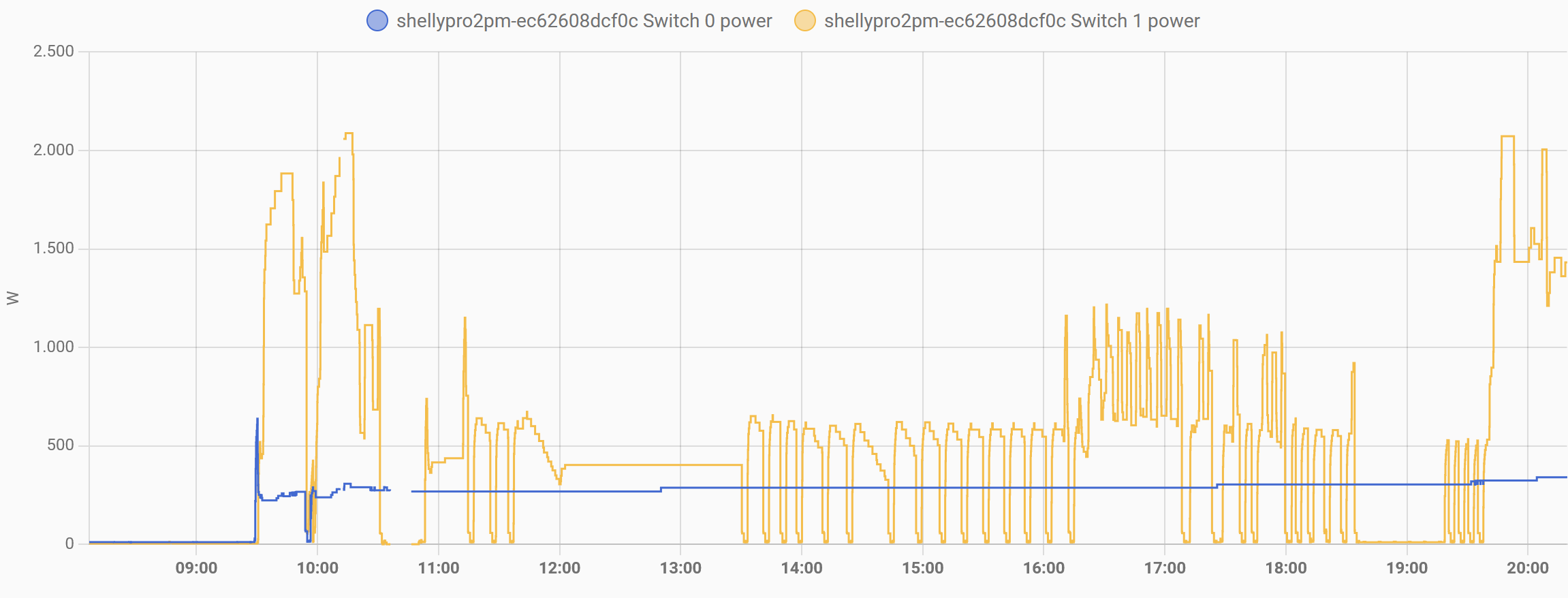

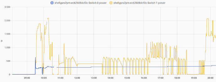

Hier die Tagesaufzeichnung (gelbe Kurve) mit dem sehr chaotischen Start. Vor 12:00 wurde die Solltemperatur des 3,5kW IG heruntergesetzt und hatte von 12:00-13:30 einen stabilen Betrieb. Ich war ab 12:00 nicht zu Hause und konnte die aktuellen Leistungen nur kurz ansehen und auch nicht eingreifen. Um ca. 16:00 habe ich das 2. 2kW IG eingeschaltet, was man an der Erhöhung er Leistungsaufnahme sieht.
Heute abend habe ich gegen 19:40 das zweite IG eingeschaltet. Trotz Bedarfsteuerung auf 40% zieht das AG 1,4-2,1kW. Es ist inzwischen so warm, dass ich wieder ausschalten muss.
Die blaue Linie zeigt die Aufzeichnung der Leistung der 3MXM40A mit Bedarfsteuerung 40%.
Da würde ich nochmal stromlos schalten und auch prüfen, ob das Eis inzwischen weg ist. Wenn da unten ein Eisklotz drin war, taut der so schnell nicht auf.

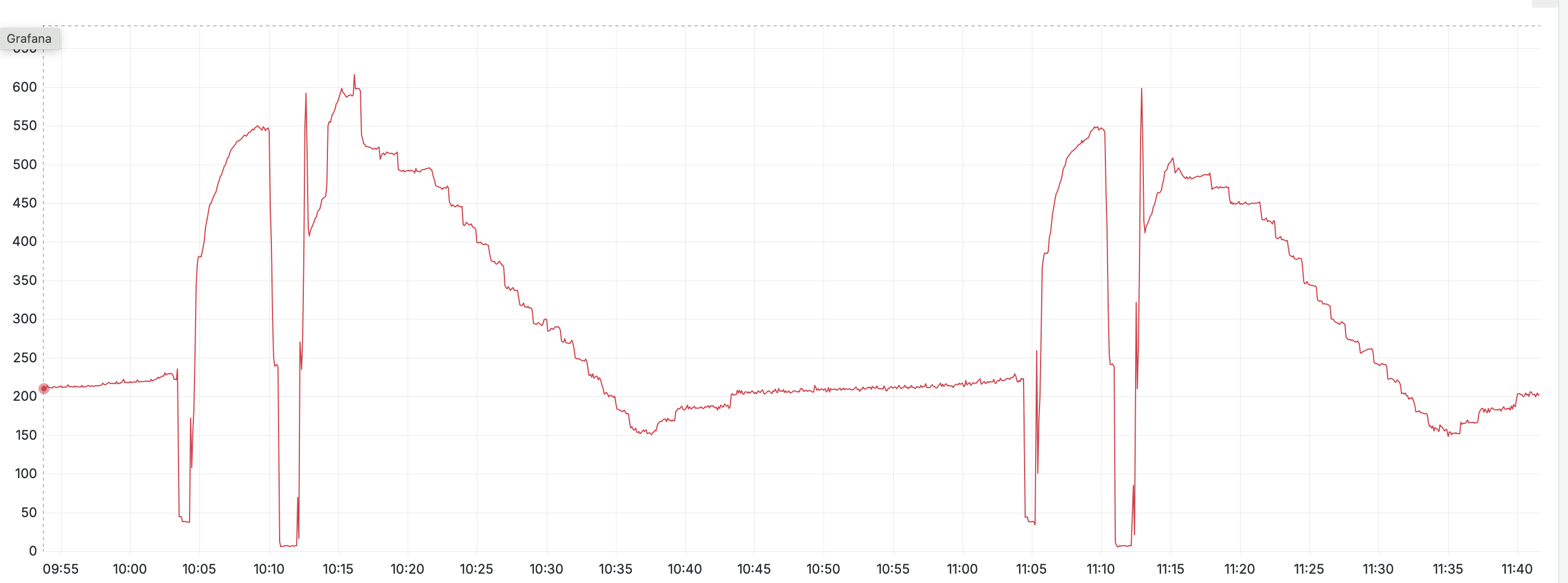

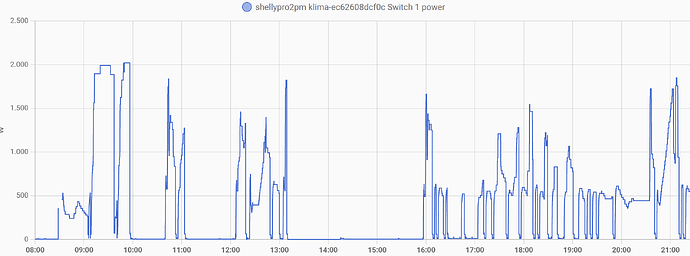

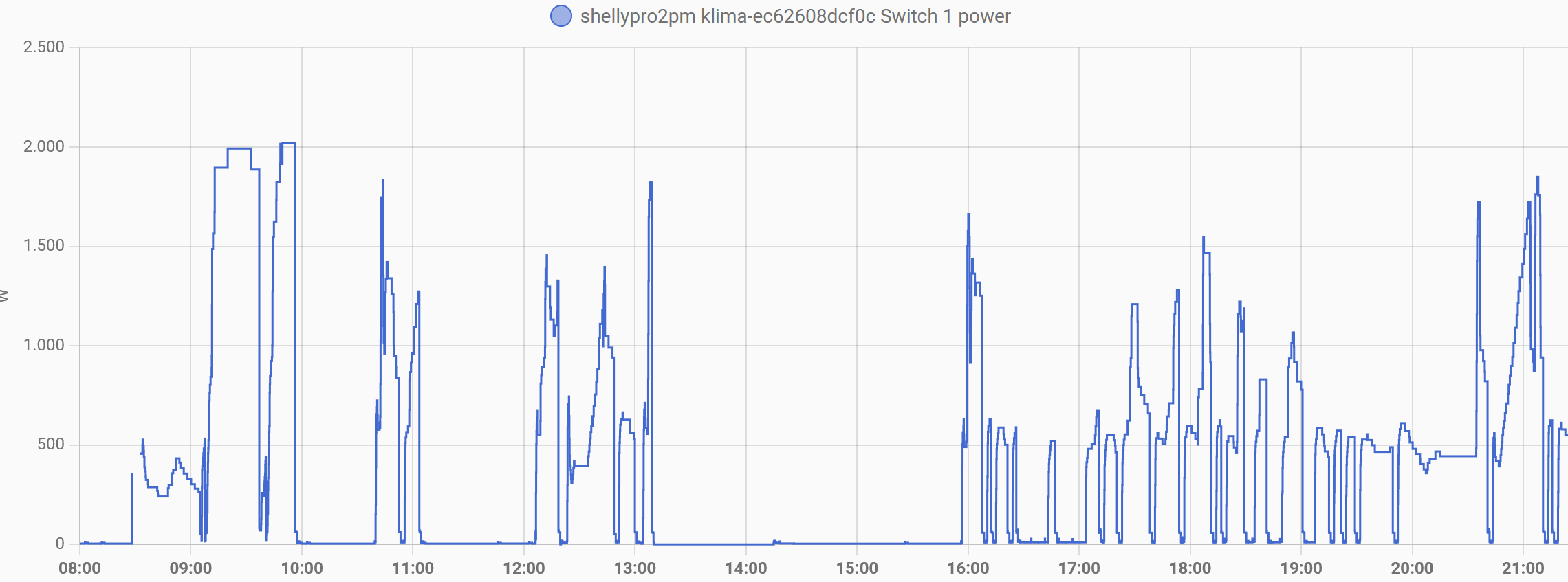

Interessant! Eine meiner beiden Daikin Siestas zeigte gestern ebenfalls ein chaotisches und - für mich unlogisches - Verhalten:
Extrem häufige Abtauzyklen (die Wärmeanforderung war 18 Grad bei ca -1 bis 0 Grad Aussentemperatur und hoher Feuchte über 90%).
Nach jedem Abtauzyklus geht die Leistung stark hoch und fällt dann gleichmässig ab bis zum nächsten Abtauzyklus. Normalerweise läuft diese Anlage bei mir recht konstant bei 350-450W und hat dabei nur kurze Ausschläge im Rahmen der Abtauzyklen.
Hab auch das Gerät kurz stromlos gemacht und testweise die Bedarfsteuerung Ein- und wieder Ausgeschaltet. Ohne Erfolg. Bei mir ist ebenfalls Homeassistant im Einsatz sowie das Faikin Modul.
Ich hab ähnliches verhalten beobachtet. Meine Taut ab und moduliert dann in 30min von 110watt auf ~350 watt und Taut dann ab. Wärmetauscher ist eisfrei.
Also quasi umgekehrt wie bei meiner? Von niedriger zu hoher Leistung?
Würde mich echt brennend interessieren, was dieses Verhalten auslöst. Finde im Netz bisher leider nix dazu.
