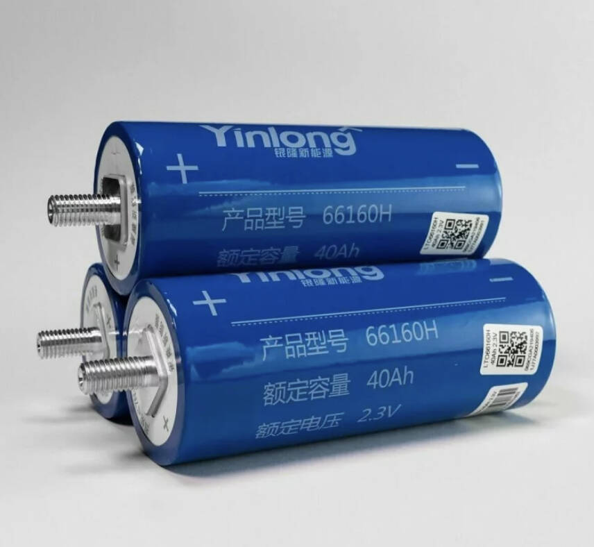

Wie verspannt man so eine Rundzelle?
Gegenfrage: Zeig mir das Datenblatt wo für eine Rundzelle die Verspannung vorgegeben wird. BTW das auf Deinem Bild ist doch eine LTO Zelle.
