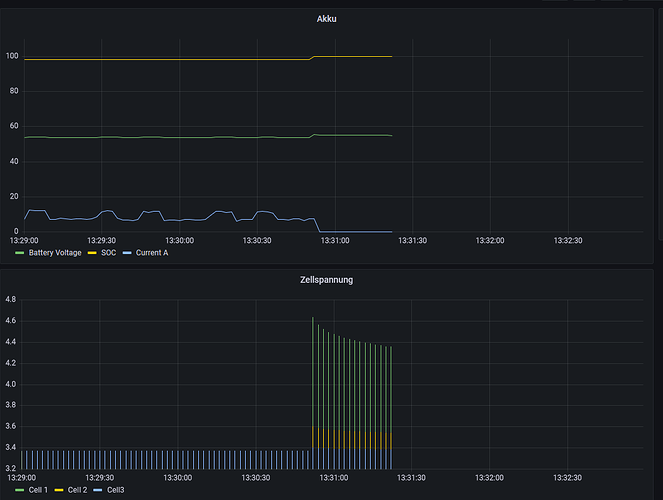

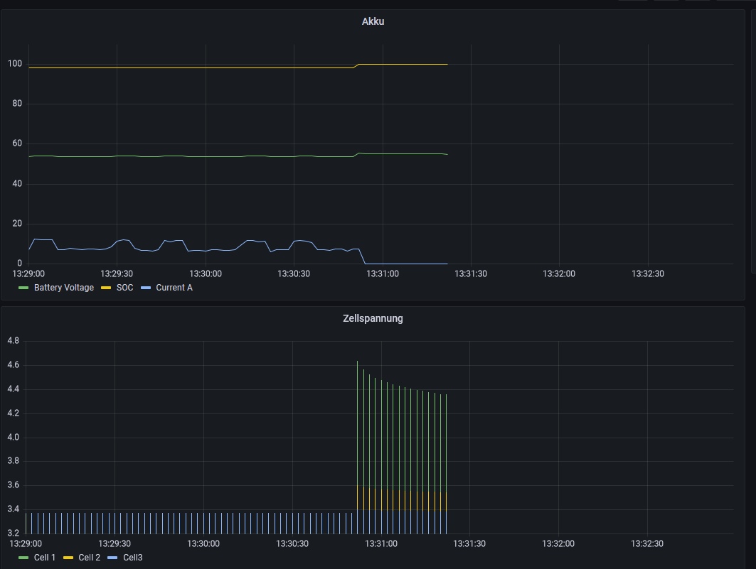

Ich kann dem nur zustimmen. Mein Akku wäre auch fast hochgegangen und zum Chinakracher geworden. Es war der erste richtige Sonnentag in diesem Jahr und der SOC blieb bei 98,2 % stehen. Mein Solis powerte immernoch voll rein. Die Werte im Seplos waren alle richtig eingestellt. Das Seplos hat sich definitiv aufgehängt und nicht abgeschaltet. Als ich mich im Selpos eingelogt habe. War SOC plötzlich 99,9 und die Zellspannung von Zelle 1 bei über 4,5 V
Ich habe dann gleich einen größeren Verbraucher eingeschaltet, damit der Akku wieder runterkommt.
Da ich die Werte des Seplos mitlogge, ist es eindeutig ein Hänger. Die Zelle 1 hat sich an den Außenseiten aufgebläht und zeigt bei normalen Betrieb eine etwas höhere Spannung als die restlichen Zellen.
Das BMS hat dann nicht wegen erhöhter Einzelspannung abgeschaltet, sondern wegen erhöhter Zellendifferenz.

Das wäre eine sehr schlechte Nachricht für alle Seplos-Nutzer; wie kam es dazu, daß du dich manuell mit dem Pack verbunden hast?
Wie monitorst du die Zellspannung? Grafana scheint drei Zellen anzuzeigen, woher kommen die Werte? Via CAN kommen ja eigentlich nur zwei.
Hast du mit Seplos über das Problem gesprochen?

@kenzo
Ich lese die Seplos-Daten über einen ESP8266 aus und schiebe die Daten in Homeassistent in eine Influx-DB und dann nach Grafana. Da ich vor Weihnachten noch nicht mal wußte, wie man Grafana schreibt bzw das ein absolut neues Thema für mich war, bin ich noch rumprobieren. Aber die Basics klappen schon mal. Das mit dem ESP8266 bzw D1 mini ist nicht auf meinem MIst gewachsen. Das habe ich bei Youtube vom BavariaSuperGuy abgekupfert.
Ich habe die Auswertung absichtlich reduziert, zum Verschaulichen. Zelle 2+3 nur als Referenz, wie die Zelle 1 durch die Decke gegangen ist.
Das Mail ist heute an Seplos rausgegangen - mal sehen wie die reagieren.
