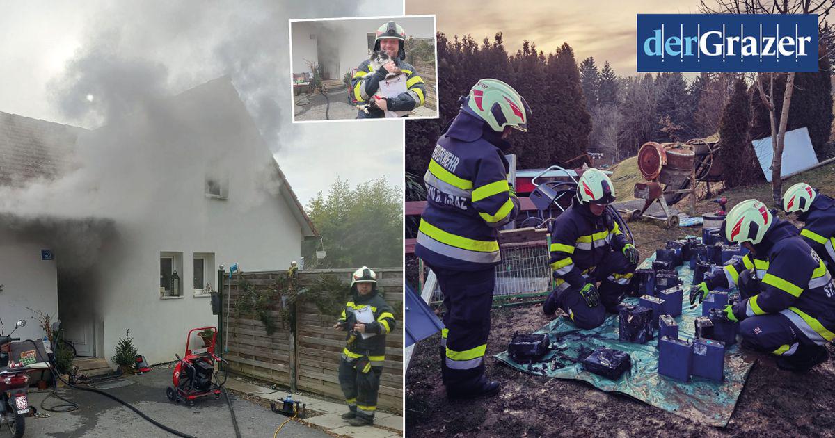

280Ah Pack abgefackelt
na wer wars von euch?
Immer wieder diese DoItYourSelfer mit irgendwelchen China-Akkus. Geiz ist geil, nicht wahr?
also ich nimm auch die billigsten china akkus und es fackelt nichts ab. mann muss nur die cells im 3..3.5V range halten und Anschlüsse niederohmig halten.
der Typ dürft wohl überladen haben oder einen Kurzschluss erzeugt haben.
oder es hat geschmorrt und das Zeug daneben ist abgefackelt
Dachte erst der Artikel meint wirklich LiPo Akkus. Auf den Bildern sieht man aber eindeutig die blauen Quader.
die müssen heftig überladen gewesen sein….
eine ranzige Verschraubung der Bus Bars kann auch zu einer lokalen Überhitzung führen. Meistens ist es aber mit ein Fehler alleine sondern eine Verkettung von Fehlern oder Umständen.

Wo her weis man den das die Akkus Auslöser waren.

Der Artikel spricht von 64 (sic!) Zellen. Da hatte es einer ernst gemeint…..
alleine die Vorstellung die ganzen BMS’e richtig mit einander und mit dem WR kommunizieren zu lassen würde mir ein ungutes Gefühl verursachen.
oder da hat sich einer an einem Hochspannungssytem probiert.
64 x 3,6v = 230v ?

Beim genauen Betrachten des einen Fotos sieht man das es manipulierte Akkus sind.
die QR Codes sind an einer anderen Stelle als in der Spezifikation bezeichnet! Das sind nur Aufkleber!

Auf den Fotos der Zellen kann ich auch keine Zwischenlagern zwischen den Zellen erkennen.
wenn zwei vollgeladene Akkus eine Gehäuse schluss bekommen kam das schon genügen.
Interessant das die Feuerwehr, oder wer auch immer auch noch Presse Fotografen Innenaufnahmen machen lässt.

Wo willst das sehen? die sind doch neben dem Blauen Fenster, da gehören die auch hin.
Zumindest sind es Basen Green Zellen...laut Aufkleber.
Schauen aber schon ordentlich aufgebläht aus, wissen aber alle nicht, was genau dazu geführt hat, wäre aber mal interessant. Zumindest waren sie nicht in einem Festen Gehäuse verbaut, sonst hätten sie die nicht so einzeln raus tragen können.
Waren wohl auch noch nicht mit Busbar verbunden, glaube nicht das die Feuerwehr die abgeschaut hat. Wie es dort sonst so ausschaut...etwas viel durcheinander.
