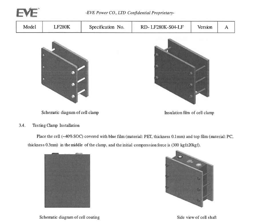

die Kraft ist gleich zumindest wenn
Die Isolatoren stabil genug sind und somit eine stärke ausdehnende Zelle ihren Bauch nicht in eine weniger stark ausdehnende Zelle eindrückt.
Und wie schon zuvor geschrieben, bei 300KGF ist die Kraft so groß, dass die Zellen an den stabilen Aussenkanten aufliegen, egal ob die Zelle gerade 40 oder 100% SOC hat.
Abgesehen davon steht da auch +- 20KGf das sollten unregelmässigkeiten locker abgedeckt sein.
Ehrlich gesagt, habe ich das Datenblatt noch gar nicht gelesen... ich kann es aber gern nochmal nicht lesen. Mich betrifft das ja nicht. ?
Ich habe mich da an eure Angaben hier gehalten. Und wenn "Da steht, dass bei SOC40% die Kraft 300KGf haben soll." , dann passt das ja.
Habe aber den Verdacht, dass du entweder meinen Beitrag, oder die physikalischen Zusammenhänge dazu nicht ganz verstanden hast.
Vermutlich beides. Vielleicht solltest du meinen Beitrag nochmal lesen.

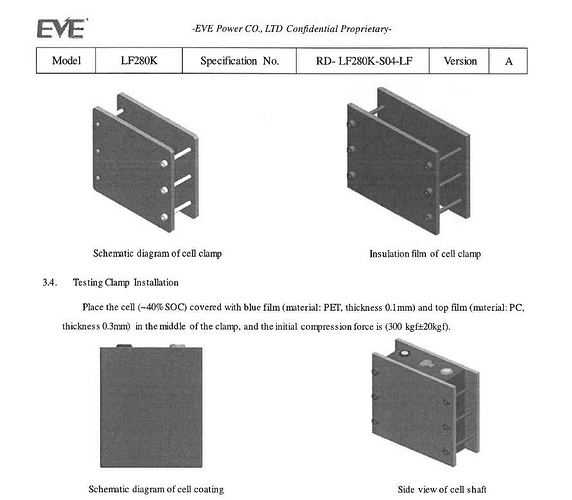

Das sind die Angaben für den Zellentest. Warum werden hier die Angaben des Datenblatts nur in Auszügen genannt und damit der Inhalt falsch dargestellt.
Bitte das komplette Datenblatt lesen, nichts für ungut, aber nur Bilder anschauen ist ein bischen zu wenig {green}:wink:
Wer seine Zellen ohne die Klammer getestet hat, hat sich dabei schon die ersten Schäden in der inneren Struktur eingefangen. Begründung siehe unten.
Das Datenblatt hat für mich zusammengefasst folgende Aussage:
  • Die Zellen verändern über den SOC das Volumen (liegt an dem unterschiedlichen Platz den die verschiedenen chemischen Zustände benötigen). Damit müssen sich die Zellen bewegen können, ansonsten steigen die Vorspannkräfte unkontrolliert. Eine starre Einspannung ist besser als keine Einspannung, darf aber die max. Werte nicht überschreiten.
  • Die durch die Vorspannung aufgebrachte Kraft soll in etwa 300kgF haben. Deutlich mehr (durch z.B. starre Einspannung) sollte vermieden werden, ideale Größe im Bereich 300kgF bleiben.
Der Zweck der Vorspannung ist für mich eine kontrollierte Druckspannungsüberlagerung, damit sich im Inneren der Zelle bei den Volumenänderungen lokal keine Zugspanungen bilden, bzw. diese durch die überlagerten Druckspannungen kompensiert werden. Dadurch kann die Bildung von Microrisse in der Struktur unterbunden werden und so ergeben sich deutlich höhere Zyklenzahlen. Das ist in vielen Bereichen gänge Praxis um Standzeiten zu erhöhen. Werden die Druckspannungsüberlagerungen durch eine starre Einspannung zu hoch, kommt es wieder zu Microrissen, diesmal aber durch die lokale Überschreitung der zulässigen Materialkennwerte.
Man muss also versuchen die Auslegung zwischen die Grenzen innere Zugspanung und zu hohe Druckspannung zu legen. Wie darf sich jeder selber raussuchen.

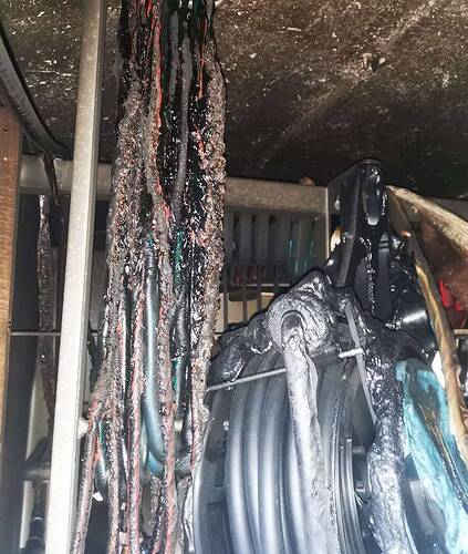

Weggebruzelte Gehäuseseiten wie die im Foto kommen nicht durch einen Kabelbrand, sondern duch Kurzschluss an den Gehäusen.

Hast recht sieht man auf dem Foto deutlich

Die verkohlten Kabel sind die Folge von dem Gehäuse Kurzschluss. Was glaubst du was da an Hitze entsteht und was da für Ströme fliesen.
@stromsparer99 Ist gut, hast Recht.
Vielleicht wurde mit der Axt in die Zellen geschlagen um diese zu trenne, glaubst Du die schrauben die auseinander? und dann viel Wasser drauf, man kann anhand der Bilder nichts sagen. Punkt
Aber dem Frieden wegen, hast Recht.
Ja, deshalb liegen ja die Busbars direkt neben den Zellen.
Aber egal, die Diskussion führt zu nichts.
Laut Angaben der Feuerwehr waren es 300°C, also etwas wenig für einen Lifepo4 Brand. Das hat es in meinem Griller auch {green}:laugh:
Ich finde, abgesehen von der ganzen 300kgf Diskussion... sollte man sich zum Verspannen entscheiden sind Gewindestangen + Federn die, für DIYler, genauste Möglichkeit den Akku vorzuspannen.
Außerdem wird eine Druckfeder bei weitem nicht so altern wie ein Spanngurt und die Kraft über die Lebensdauer recht gut halten.
Federn wären ggf. tatsächlich etwas, was man sich überlegen könnte. Die Frage ist halt, wie berechnet man da die ganzen Kräfte bzw. wie richtig machen.
Federn gibts z.B. bei Ebay relativ günstig. Kann ich mir mal kaufen und einbauen - geht bei mir sogar leicht nachzurüsten. Nur bringen die den gewünschten Effekt? Irgendwie ist alles hier viel "Rätselraten". Die Hersteller geben leider - meiner Meinung nach - viel zu wenig Vorgaben an.
Warum zuwenig Vorgaben.
300KGf bei SOC40% was gibt es da nicht zu verstehen.
wenn du mit "gewünschtem Effekt" die Vorspannung mit 300kg meinst, ja... Qualitätsfedern liefern eine definierte Federkennlinie mit xN/mm, dementsprechend teilst du die 300kg durch die Anzahl der Verspannungspunkte (bei mir 4) und musst dann Pro Punkt mit 300kg * 9,81N / 4 = 735N Vorspannen.
Hat deine Feder also z.B. 100N/mm, schraubst du sie ca. 7mm Zusammen und hast einen sehr genau definierten Druck an der Stelle.
Tante Edit: Ich möchte übrigens nicht wieder die 300kg Diskussion neu beginnen, wenn man sich aber dazu entscheidet das Pack mit 300kg zu belasten, ist es meiner Meinung nach die beste Methode.
