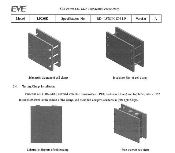

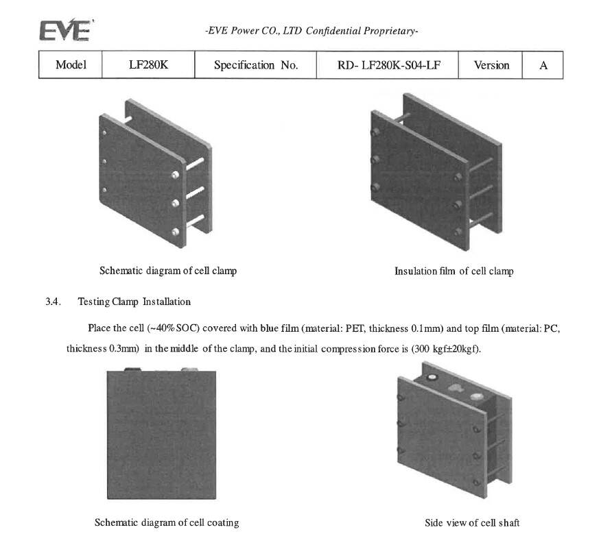

Wenn du dir das aktuelle Datenblatt reinziehst, findest du unten eine Skizze zum einspannen der Zellen. Die werden nur geschraubt, ohne Federn.
Federn machen das nicht besser, aber wohl auch nicht schlechter.
Bei SOC 40% reichen die 300KGf problemlos die Zellen soweit zusammen zudrücken, dass sie auf den Aussenkanten aufliegen.
Die halten problemlos mehr als das doppelte aus. Die 300KGf sind aber auch ausreichend, dass sich beim laden nichts ausdehnt.
Ich habe meine Zellen mit Spanngurten zusammen gezogen, dürfte wohl etwas weniger wie 300KG sein, aber auch hier dehnt sich nichts beim Laden.
Ihr macht hier viel zu viel geschieß um die Sache, es wird eher keine Rolle spielen ob 250 oder 350KGf die Zellen zusammen halten.

[quote data-userid="12037" data-postid="104782"]Wenn Sie arbeiten könnten wäre das Fatal. ...
Es macht einfach keinen Sinn das Sie arbeiten dürfen [/quote]Tun sie aber:
[quote]EVE Datenblatt RD-LF280K-S04-LF
The thickness of the battery will increase as SOC increases.[/quote]

Danke für den Hinweis auf das Dokument RD-LF280K-S04-LF, das kannte ich noch nicht, mein Datenblatt hat nur 8 Seiten.
Bei der gezeigten Einspannmethode wird ja nur eine Zelle eingespannt, da beträgt die Ausdehnung nicht 4 mm sondern nur 0,5 mm.
Davon abgesehen frage ich mich aber, wie man bei dieser Methode als DIYer die vorgeschriebenen 300kgf einstellen soll, abgesehen von der korrekten Aufteilug der Kraft auf die 6 Bolzen. Mit Federn siehst du die Kraft auf jedem Bolzen ziemlich genau an der Längenänderung der Feder.

@saugnapf
Vielleicht solltest du das Datenblatt nochmal lesen.
Da steht nirgends, dass die Kraft 300KGf haben soll.
Da steht, dass bei SOC40% die Kraft 300KGf haben soll.
Damit ist ausgeschlossen, dass die Kraft bei allen Ladezuständen 300KGf haben soll. Sonst hätten sie SOC40% weggelassen.
Im Text steht ja ganz deutlich "single cell", bitte nicht nur Bilder ansehen.
EVE gibt im Datenblatt keine Anleitung zum verspannen von mehr als einer Zelle, das ist ja genau der Bereich in dem die DIYler die kreativsten Ansaetze finden um die 300kgf bei mehreren Zellen ueber den gesamten SoC Bereich aufrecht zu erhalten. Noch dazu ist die Expansion Force der Zellen keine Konstante ueber die Lebenszeit der Zelle sondern verändert sich, viel Spass bei der Berücksichtigung.
Oder einfach sein lassen, wer die zusätzlichen Zyklen durch die Kompression braucht hat einfach einen zu kleinen (Akku) {green}:grinning:
@baxter
Ob eine Zelle oder 10 in Reihe ist doch egal, hast du an der ersten Zelle 300KGF, hast du die 300KGf auch an der 5. 6. 7. oder auch an der letzten Zelle.
