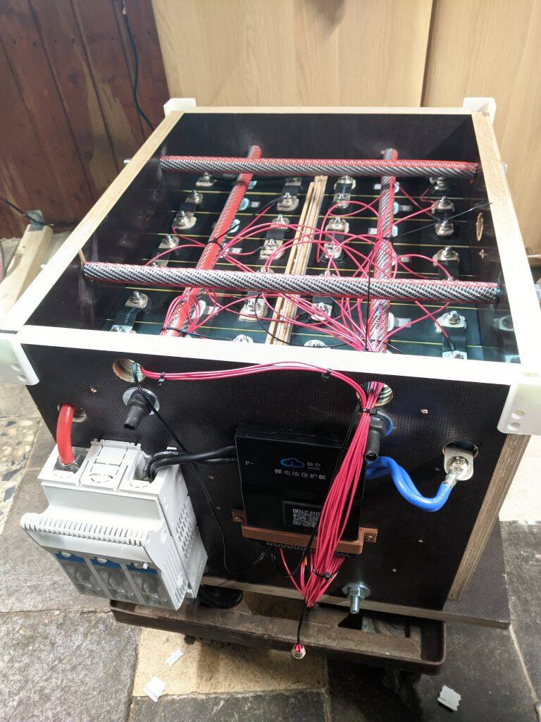

Sollen die Zellen nun arbeiten dürfen (Verspannt mit Federn) , oder nicht? Der ganze Thread lässt mich langsam an meinem Aufbau zweifeln...
(Muttern handfest angezogen bei ca. 50% SOC. Die Leitungsführung wurde inzwischen optimiert)
past schon kannst so lassen
