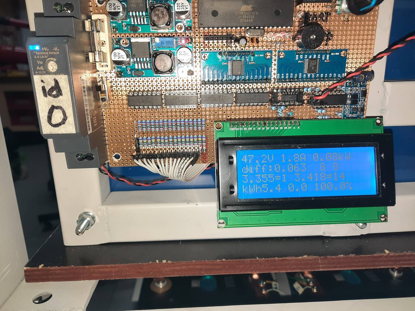

Ich hab mei mir eigenbau BMS / batterymonitors am laufen !
Selbst gelötet ohne spezial chips. Können 16S / 60V. Misst absolut auf 0.01mV genau, differenziell 0.001mV. Misst auch Strom übern shunt.
Programmiert in C.
Das schützt meine packs vor overload weil es die PV ladung auf 0 schaltet.
Werde das demnächst vorstellen hier.
Das wollte ich sagen. Wenn jemand genug Ahnung von dem Spezialgebiet hat, und die notwendige Zeit investiert, kriegst er das auch hin. Mit den Eigenschaften, die er will.
Du brauchst zwar imho diese Genauigkeit garnicht, aber wenn du das haben willst, ganz dein Projekt.
Und formal ist das "Trennen der Ladung" nicht die "Aufgabe eines BMS", aber auch da ist es deine Wahl, ob du "Battery management" mit Funktionen der Ladekennlinien kombinierst. Das sind Dinge, die ich persönlich streng trenne, und auch mit gutem Grund, aber ich bin da wie Don Quichotte, das war der mit den Windmühlen ;-).
