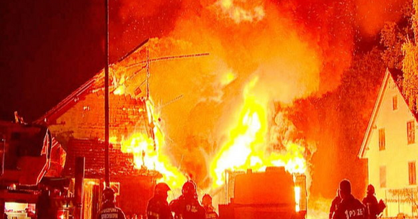

Ein Extrembeispiel mit einem großen Automotive Speicher, bei dem das Gas gezündet wurde ist die Intertek in Kaufbeuren:
Ist sicherlich nicht auf den durchschnittlichen stationären Speicher übertragbar und man kennt nicht 100% der Hintergründe. Aber es veranschaulicht die theoretisch mögliche Gewalt eines LIB Akkus, wenn die Gase zünden.
