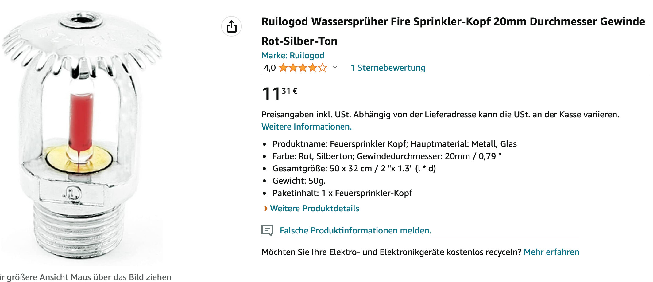

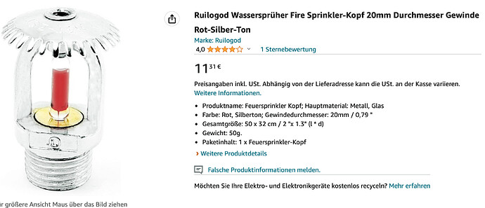

Ja mit brennbarem Kunstoff und Isolierschaum, dann wirds richtig Lustig wenn die Akkus abfakeln.
stimmt die 5 kWh an zusätzlicher Brandlast werden es rausreissen. Dafür kann man so eine Tiefkühltruhe gut fluten,
so eine Sprinklerdüse rein
die an Wasser angeschlossen und der allwöchentliche Batteriebrand kann kommen. ?
