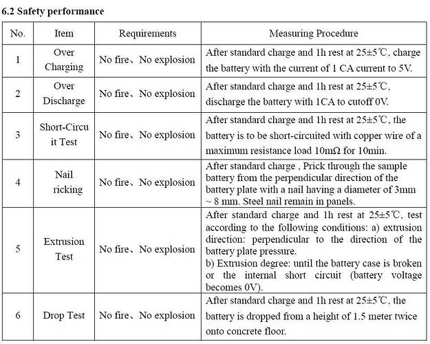

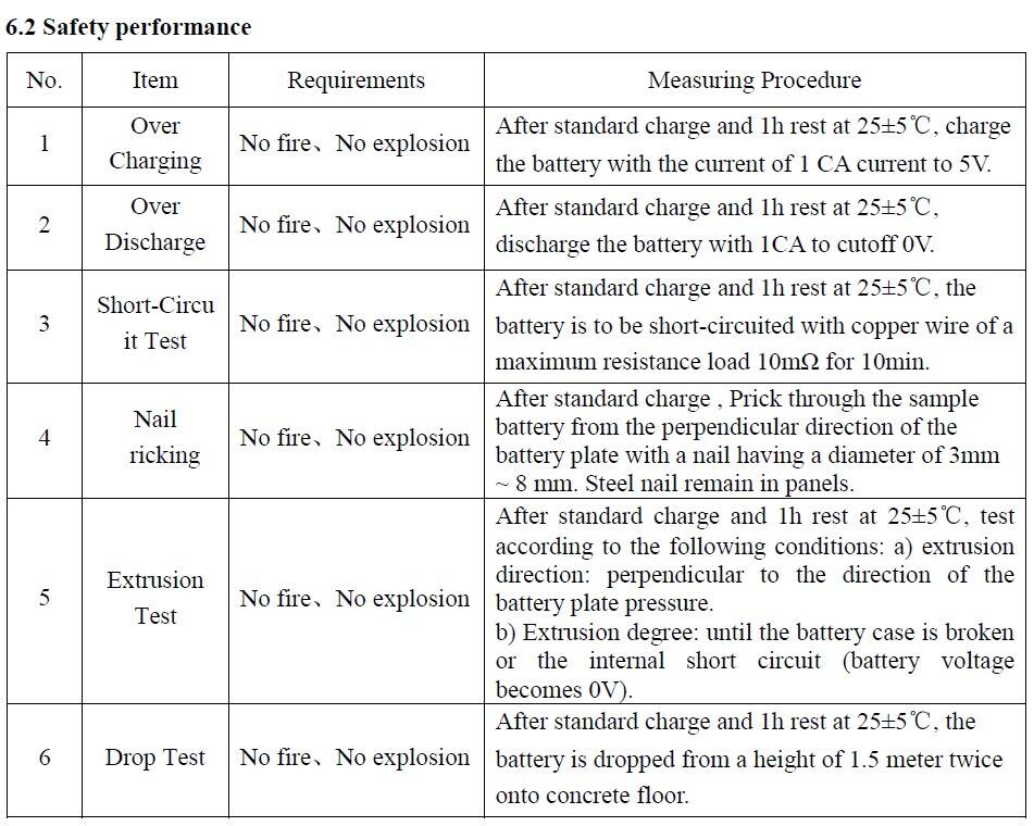

Ich vermute mal, was bei dem Fall hier gebrannt hat, waren weniger die Zellen sondern irgendwas aus der Umgebung (schlechte Kabelverbindung etc...).
Ein Auszug aus dem EVE Datenblatt
@stromsparer99 - was sich mit den Ergebnissen hier deckt. (Und hier wird relativ transparent berichtet, um welche Modelle es sich handelt, die getestet werden).
@sunseller du solltest vielleicht diesen Beitrag editieren und auf Seplos 10C mit Solis Solis S5EH1P4.6K-L im Inselbetrieb - #23 von sunseller - BMS Batterie Management/Monitoring System - Akkudoktor Forum hinweisen, damit mitlesende Seplos-Kunden hier das nicht selbst finden müssen.
