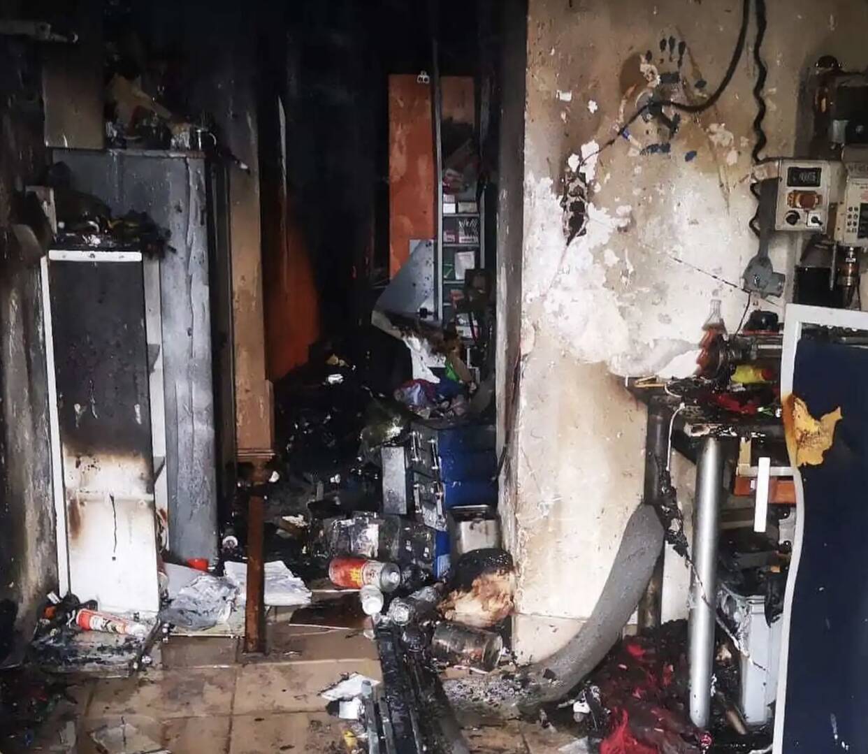

280Ah Pack abgefackelt
eine sache ist es sich gedanken zu machen, eine andere is es alle ratschläge zu ignorieren um geld zu sparen
ich habe dir geschrieben wie es besser geht aber du willst das geld nicht ausgeben
war mir schon vor vornherein klar als du die frage gestellt hattest
ja
du brauchst mir keine 0815 china hersteller akku aufbauten zeigen, diese akkus sind einfach aus kostengründen so gebaut wie sie gebaut sind!
glaubst du etwa irgend ein china herstelelr gibt irgendwas d rauf ob bei jemand etwas abfackelt?
der macht nen neuen namen auf den akku und schon ist das problem gelöst

@voltmeter - die Hersteller respektive die Importeure haften! Ich sehe das daher komplett anders - insbesondere weil auch deutsche Firmen (offgridtech etc...) die Akkus verkaufen mit Info, dass liegende Montage möglich ist. Daher, ich komme dir hier nicht primär mit Chinesischen 0815 Buden - das sind deutsche, bekannte Firmen die hier Ihren Namen hergeben und als Hersteller auftreten. Schau dir doch das Video an, wie die Zelle ablässt - siehst du da Elektrolyt raustropfen wie von dir behauptet? Das Zeug reist es mit, drückt es durch den Überdruck raus.
Und ums Geld gehts mir sicher nicht, mir gehts primär um den Platz (könnte ja meine derzeitig verwendeten Aufbau auch einfach umlegen).
Bei den liegenden Akkus in deinem Video ist das dem Hersteller egal.
Nach einem Jahr ist die Garantie vorbei, nach 2 Jahren Gewährleistung vorbei.
Wenn der Akku früher schwächelt, kann er immernoch sagen du hast den misshandelt.
Dein Hausspeicher willst du aber mindestens 10-15 Jahre nutzen.
Wenn dir die liegende Position so wichtig ist, dann frag doch den Hersteller.
Bevor ichs vergesse, ein Auto kann man auch auf der Seite liegend parken.

@andy22 und @Arc bezüglich Standards kann ich euch nur halb zustimmen, natürlich wäre es am schönsten wenn wir ohne verpflichtende Standards auskommen und es nur Empfehlungen gibt.
Das Problem ist leider das DIY manchmal auch bedeutet, dass sich der ein oder andere selbst Überschätzt und es dann zur Gefahr für andere wird. Ohne dem aktuellen Fall etwas unterstellen zu wollen, wenn etwas schief geht sind es doch großteils freiwillige Feuerwehrkräfte die dann unter großem Risiko versuchen zu Retten was zu Retten geht.
Ich will mich hier selbst gar nicht aussen vor nehmen, ich habe im Bereich Elekektrotechnik viel Erfahrung und dennoch musste ich während der Umsetzung meines Projektes merken, dass das Ganze kein Kinderspiel ist.
Ich bin auch bei euch, dass vor allem wenn es nicht viel mehr kostet, ein zusätzlicher Schutz immer realisiert werden sollte. Denn wenn dann mal etwas daneben gehen sollte hat man immer noch einen zweiten Schutz.
wenn man genau schaut wie der die Akkus gestapelt ist und wie es bei dem im Keller aussieht, wurdet es mich nicht wenn es zu einem Kurzschluss kommt und ein Kabelbrand entsteht!
Im Zweifel für den Geschädigten hoffe ich einfach mal das beim Brand sein Regal kollabiert ist und die Zellen deswegen so liegen wie sie liegen….aber ja der Keller lässt leider anderes vermuten.
Spannend wäre es natürlich mehr Informationen zu dem Fall zu haben. Also wie es auch im Nachgang mit Versicherung und so aussieht.
Das mit dem Aussehen auf dem Bild ist die Datenlage nach dem Brand... vorher hat die Feuerwehr mal ordentlich mit der Spritze rein gehalten...da bleibt nicht viel auf seinem Platz, vor allem das viele Kleinkran Zeug. Ob die sehenden Zellen da so vor dem brand waren, weiß nur der Eigentümer. Aber wenn ich mir so einige Videos ansehe, wo aus Ermangelung von Busbar's dann eine Schirmung von einer Leitung genommen wird um die andere Seite der Busbar zu verbinden... das es dort warm wird, bleibt nicht aus.

Manchmal verzweifle ich hier im Forum. Ja hier ist jemandem ein Akkupack abgebrannt. Niemand weiss wirklich wie und warum das passiert ist und alle spekulieren wie wild und machen Aussagen was alles falsch ist.
Wie viele Weihnachtsbäume fackeln ganze Häuser ab, wieviele undichte Gasleitungen zerstören Gebäude. Allein in unserer Strasse sind seit ich hier wohne (21 Jahre) 2 Häuser explodiert, weil die Hauptzuleitung ein Leck hatte.
Alles was viel Energie auf kleinem Raum hält ist potentiell gefährlich. Jeder Depp repariert Autos und es kommt daher zu Unfällen. Niemand weiß was hier tatsächlich passiert ist und eventuell hat der Typ auch garnix falsch gemacht.
Aber für was wird es verwendet. Um Panikmache gegen Akkupacks zu schüren. Das sollen bitte nur die großen tun. Die Kleinen machen Fehler und daher ist es gefährlich.
