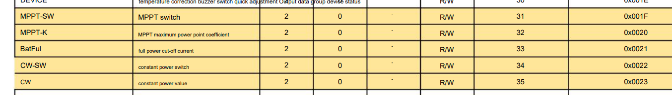

Mit MPPT schalter ein erhöht er den strom langsam bis Vin fast auf Vout zusammenbricht. MPP = 0.8*Vin funktioniert nicht.
Werde mal python versuchen....Und ich kann über modbus Vin lesen und Vout und Iout stellen.
Was ich festgestellt habe ist dass I-set register 0x01 nicht in mA (3 decimal) ist sondern in 10mA (2 decimal).
Ich frag mich jetzt welches format MPPT-K hat und ob das vielleich eben nicht in int % ist?
