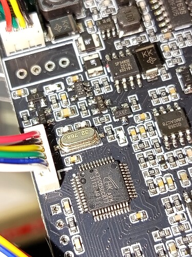

Kannst du lesen welcher prozessor da drauf ist?
Prozessor:

Wow. Super bild.
ARM cortex M0. Dürfte ein stm32 clone sein, mit ST-link programmierbar.
https://v4.cecdn.yun300.cn/100001_1901185243/HK32C030_Datasheet_V1.21698198720134.pdf
