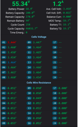

Da sollte der Cerbo die Spannung von Multplus und MPPTs auf so was wie 54-55V einstellen. Das scheint hier nicht das Fall gewesen zu sein, Kurz vorm Abschalten der Sicherung liegt die Spannung noch über 58V. Da trennt jedes 16S BMS, um die Zellen zu schützen. Scheint so als wäre die Float Spannung viel zu hoch eingestellt gewesen und MPPTs und Multiplus über Stunden durch das BMS von der Batterie getrennt gewsesn zu sein.

Im BMS hab ich nochmal nachgeschaut, sehe da keinerlei Meldungen, weiss allerdings auch nicht, ob die gespeichert werden oder nur aktuell angezeigt. Einzelzellspannung zeigt auch keine Ausreißer.

2 Mppt Lader an einem Akku, das BMS schaltet den Akku aus, weil Akku voll. Was dann: Lader 1 misst Spannung am Ausgang, also hänge ich am Ausgang und kann laden. Da aber kein Akku da ist, wird er den Strom nicht los. Gleiches "denkt" Lader 2 und will auch in einen Akku einspeisen, der aber gerade nicht angeschlossen sondern vom BMS getrennt wurde.
Das hatte ich mal mit anderen Ladern als den hier besprochenen von Victron. Ergebnis bei mir: der kleinere Lader war zerschossen. Da ist offenbar Strom vom größeren zum kleineren geflossen. Also dort wo der Strom raus soll, kam Strom rein und das mochte der kleine nicht. Nun hab ich mehrere Akku´s und jeder hat ein eigenes BMS. Daher wird es immer einen Akku geben, der angeschaltet bleibt.
