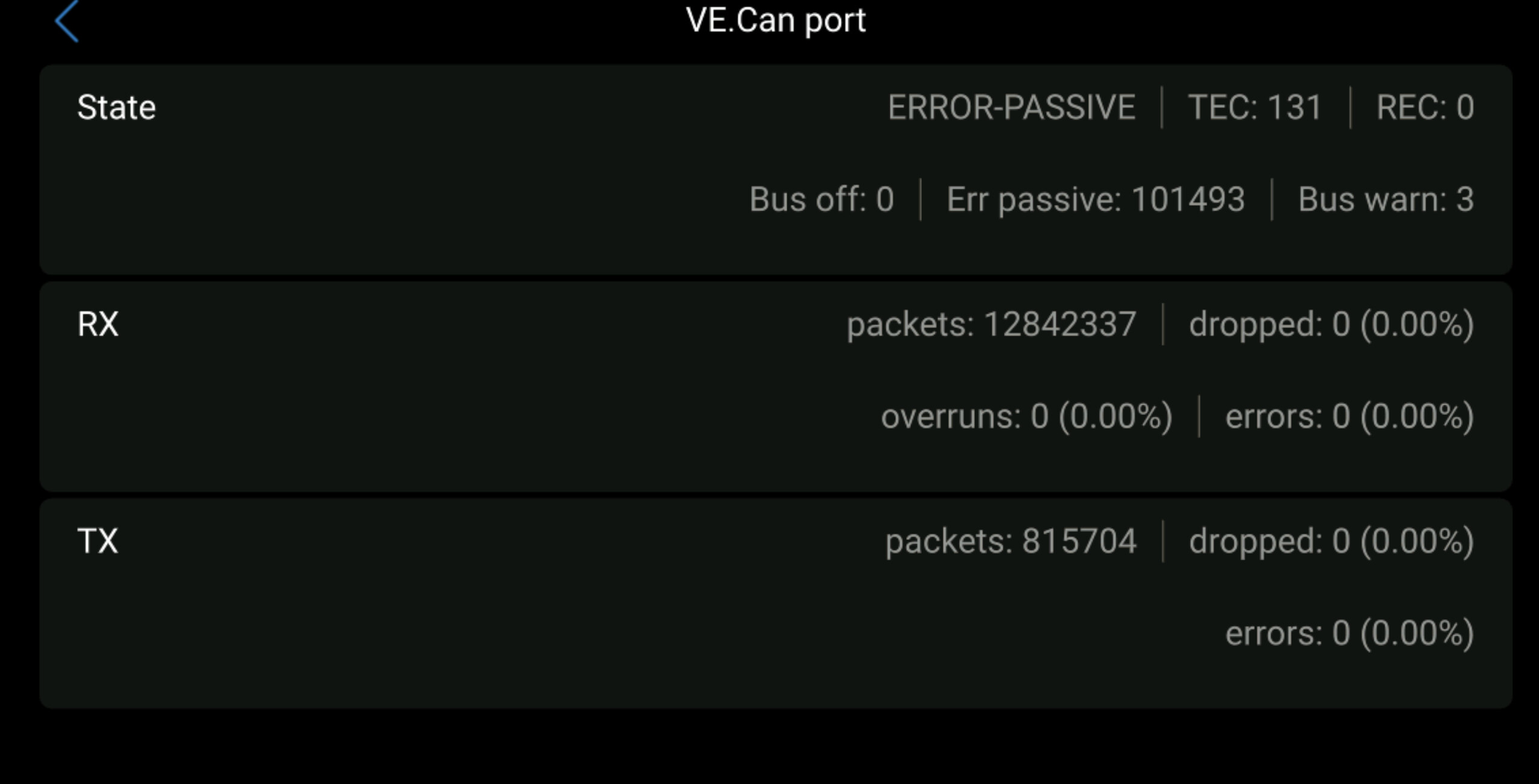

@jfk Ich habe die selbe Konfiguration wie du am laufen ( LUX-X-48100LG01 ohne Com BOX und ein Victron EasySolar-II 48/3000/35-32 MPPT 250/70 GX
). Kurze frage: Hast du auch diese ganzen ERROR-WARNING und ERROR-PASSIV Meldungen ?
Hilft da ein FW Update des Speichers ?
Wie macht man das überhaupt ?
T0bi
Hey @t0bi,
ja diese Fehler habe ich auch. Läuft trotzdem seit ca.1 Monat Problemlos. Software Update hab ich nur vom Multiplus II gemacht. Aber nicht vom Speicher. Das war mir zu riskant.
LG

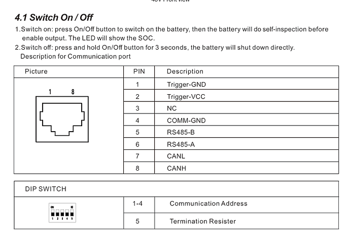

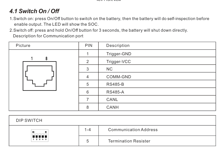

der felicity LPBA48170 hat wohl schon die passende CAN Belegung. allerdings ist GND auf PIN 4 und nicht auf PIN 3 wie beim VE.CAN.
KAnn das trotzdem laufenb?

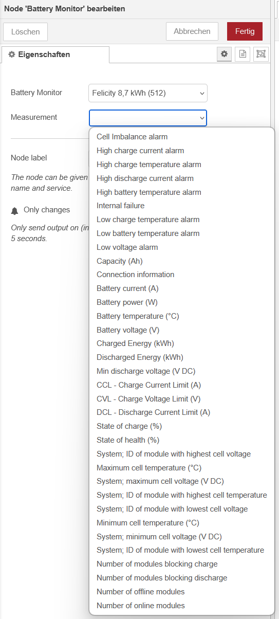

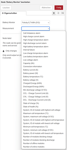

ich habe mir einen CAN2USB Adapter zugelegt: SH-C30G
impuls kam von hier :https://www.youtube.com/watch?v=ZqdbhxcYHrw
der zeigt zwar nicht die einzelnen Zellenwerte, aber die Alarme, SOC, Über Node-Red gibt es dann dass:
ok?
wobei nach “State of Health” nur noch null zurückliefert wird.
Also keine Überwachung der einzelnenen Zellen. Auch keine Ausgabe zur Kapazität, geladen kWh …
Aber SOC, die Alarme und Watt ein/aus Ampere ein/aus usw
ich habe auch einen Felicity Lux E 48100LG03 speicher zusammen mit einem Victron Multiplus GX in betrieb.
Die felicity kann beides, CAN und rs485, auf beiden buchsen soweit ich mich erinnere.
Der betrieb über CAN ist einfacher, vorrausgesetzt, man hat das richtige kabel. Ich musste mir eins umlöten damit es funktioniert. Die pinbelegung gibts im manual.
Mit CAN wird die battterie als Pylontech erkannt. Die meisten daten kommen, allerdings keine zellspannungen. Mit venus-os v3.55 gabs dann noch ein problem mit der ladespannung, da das system von einem 15S akku ausgeht…
Ich benutze inzwischen die rs485 schnittstelle mit einem entsprechenden USB-Adapter. Dort sind dann auch weitere informationen, wie die für mich notwendigen zellspannungen da.
Rs485 wird allerdings nicht out-of-the-box von victron/venus-os unterstützt, man muss also einen entsprechenden “treiber” installieren.
Ich habe mit dbus-serialbattery experimentiert. Das funktioniert zwar, aber die software ist (meiner meinung nach) schlecht programmiert und mit felicity genauso unzuverlässig wie mit einem daly-bms.
Anmerkung in eigener Sache: inzwischen habe ich eigene treiber für daly und felicity geschrieben, siehe: GitHub - ErwinRieger/ibr-venus-services: Some victron dbus services i use to run my victron installations.
Mein fazit also: Can-bus funktioniert über “Pylontech Emulation”, über rs485 kommen mehr detail-infos wie z.b. die zellspannungen.
