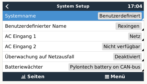

Hi ich habe auch einen laufen (FLS48100 25kWh 5 Module) mit Firmware 518 und Multiplus II-GX , der Speicher kann sowohl RS-485 als auch CAN wichtig dabei ist die Belegung am Speicher Pin 3 auf Victron Pin 8, Speicher Pin 4 auf Victron Pin 7 (Kabel selbst bauen)
CAN-Bus auf 500Kbit/s
dann bekommt man auch Werte (Namen mußt aber selbst eintragen)
hab Venus OS 3.32 , ging aber auch schon mit 3.31

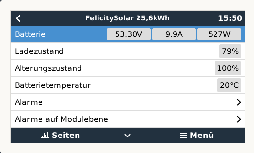

vielen Dank für die Infos. Ich habe fast die gleiche Anlage seit 3 Tagen in Betrieb. 5 Module des FLS48100 und 3 MP2 5000. Jedoch über ein cerbo gx verbunden.
Mit deinen Angaben konnte ich die Kommunikation aufbauen und funktioniert stabil.

Ich verwende den Akku (Firmware V5.16) mit Venus OS und einem USB Can Adapter von DSD Tech und 500kbit Link entfernt Er wurde auf Anhieb als Pylontech erkannt.
