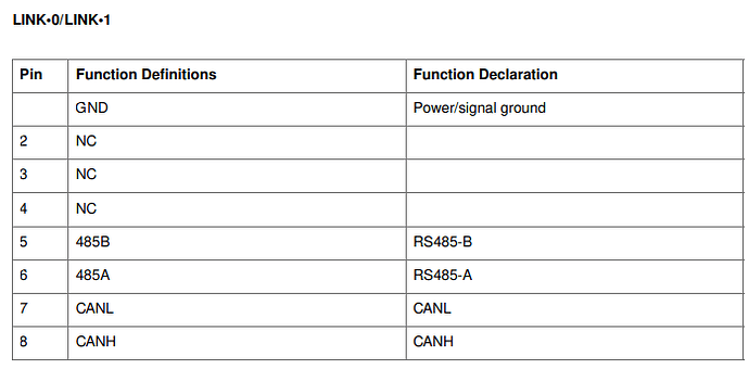

Jetzt ging es um das Kabel vom Felicity zum Cerbo GX, Ich habe hier über den Felicity Support (über WhatsApp :)) eine Kabelbelegung zugeschickt bekommen (siehe Bild).
Hier die Belegung der Batterie Ports (Link0/Link1) aus Batterie Dokumentation:
beim Victron ist CanL und CanH genau andersherum, also passt die Aussage von Felicity schonmal :slight_smile:
Da ich weiter nichts zu der Verbindung gefunden habe, habe ich erstmal das Kabel von Batterie 2 (ID2) vom Link0 zum Cerbo GX in VE.CAN gesteckt, da soweit ich weiß Dritt Anbieter BMS Systeme hierrüber angeschlossen werden und nicht über BMS.CAN (Nur Victron interne Systeme). Aber ich bekomm nix im Cerbo angezeigt...Auch nicht am BMS.CAN...

Über WhatsApp hab ich vom support die Information bekommen das bei beiden Batterien der Resistor (DIP 5) auf ON stehen muss und nicht nur die letzte, so wie in der Anleitung vom Speicher:
Das würde sich dann aber auch mit der Anleitung der Com-Box decken, hier steht auch bei Batterie 1 (1 & 5 DIP auf ON) und bei Batterie 2 (2 & 5 DIP auf ON)...Ich teste mal weiter...
In der Com-Box Anleitung steht auch noch: "Note: The inverter needs to be connected to the first battery, that is, the battery pack with the 1,5 ON."

@www-sonnenlichtenergie-de Wie wollt Ihr helfen? Um das BMS des Felicity-Speichers sehen zu können, müsste jemand einen entsprechenden Treiber schreiben. Victron wird das sicherlich nicht machen. Für viele BMS mit RS-485-Schnittstelle gibt es dazu bereits GitHub - Louisvdw/dbus-serialbattery: Battery Monitor driver for serial battery in VenusOS GX systems .
Ich würde daher statt CAN-Bus es mit RS485 versuchen. Wenn Felicity kein eigenesproprietätes BMS verbaut, könnte es funktionieren. Ansonsten müsste jemand Serialbattery entsprechend erweitern.
Update: Gemäß Felicitysolar Lithium Battery Communication with Victron Cerbo GX | DIY Solar Power Forum bekommt man es wohl rudimentär hin. Der Akku wird dann als PYLONTECH-Akku erkannt. So wie ich den Thread interpretiere: Es läuft nicht zuverlässig stabil. Da muss Felicity noch daran arbeiten. Gemäß Thread hat zumindest einer aufgegeben und auf einen Akku JBD-BMS gewechselt.
Wenn ich die Meldungen wie Pylon Technologies Co. Pylontech Website, Pylon Technologies Co., Ltd. richtig interpretieren arbeitet Pylontech mit Victron intensiv daran die eigenen Speicher kompatibel mit VenusOs zu haben. Den Aufwand müsste dann Felicity auch treiben oder halt mit Pylontech 100% vom Protokoll her kompatibel werden.
Bin gespannt, ob Felicity etwas macht.
Kurze Info: Ich hab nun gut seit einem Monat ein Felicity Speicher LPBF48250 an einem Multiplus 2 5000 mit Raspi 4 und CanHat im Einsatz. Damit das funktioniert braucht man definitiv die Kommunikationsbox. Das verbaute BMS kann kein CAN und für RS486 gibt es keine Treiber. Victron erkennt dann die Batterie als Pylontech und zeigt SOC, Ampere, Spannung, Temperatur, CVL, CCl und DCL an. Was nicht angezeigt wird sind einzelnen Cell- und Min-Max-Cell-Spannungen Desweiteren wir die Temperatur gut 10°C zu gering angezeigt. Für die Cell-Spannungen muss man die EDMS-Software und über RS486 auslesen. Ehrlich gesagt bin ich etwas entäuscht das es so brauchbar läuft :wink: . Ich hab eigentlich damit gerechnet das ich für dbus-serialbattery einen Treiber schreiben muss. Dokumentation für die BMS-RS486-Dokumentation ist ja verfügbar.

Und die Information das die Batterie direkt nur RS485 versteht und nur mit der Com-Box CAN.
Für die Verbindung mit einem Victron brauchst du also auf jeden Fall diese Com-Box.
