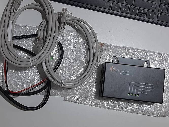

So, ich hoffe ich bin ein Stück weiter gekommen. Habe heute mal einen Cebro GX testen können und das Bild ist das selbe. Keine Daten über Can, RS485 Box wird erkannt, RX und TX LED blinken munter, aber der Speicher wird nicht im Venus OS angezeigt.
Habe dann noch mal recherchiert und mit dem Händler telefoniert. Es fehlt die Felicity Com Box!!! Diese scheint das Can Protokoll zu "übersetzten" und nur damit ist eine Kommunikation zwischen Speicher und Viktron möglich zu machen.
Ich bekomme die Box nächste Woche zugeschickt und werde testen
So soll die Box aussehen
