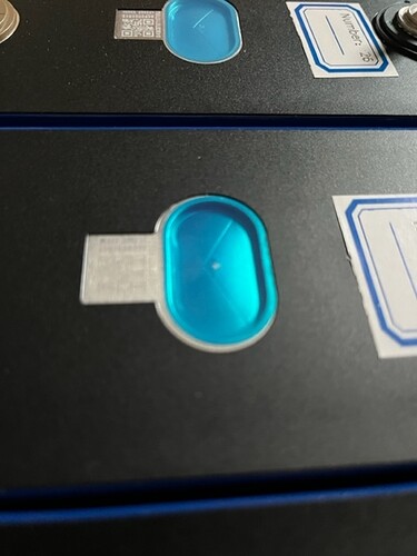

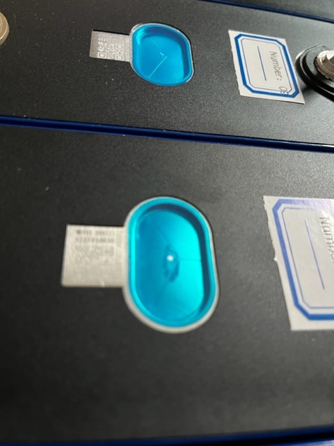

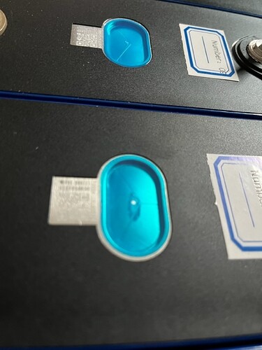

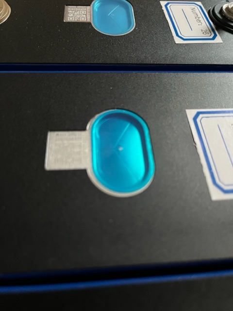

Danke für die Liste. Wobei unter 12. "Accept on: the point bulge of explosion-proof valve is not allowed." was bedeutet das nun konkret? Darf das Sicherheitsventil überhaupt nicht gewölbt sein, so wie es bei allen meinen Zellen eigentlich der Fall ist?
![34648=6194-EVE_Ventil_2-Kopie.jpg|480x640](upload://fzaancjvPUu0nfT7ljidbJlYEEK.jpeg)
Für mich heißt es das. Es kann somit keine A Sortierung sein, sondern muss B Qualität sein.
Wobei man jetzt "point bulge" in Verbidnung mit dem Bild auch mit "punktuelle Ausbeulung" übersetzen könnte, dann wären meine wieder OK.
Ebenso wäre die Frage, ist die Wölbung (wie bei mir) nur ein eher optischer Mangel oder ist es schon so, dass man vorsichtig sein sollte ....
Laut Fehlerkatalog Bild ist wohl eher eine Punktförmige Deformation auf dem Ventil gemeint, die nicht erlaubt ist und nicht die Wölbung der gesamten Fläche.
Da würde ich mir jetzt keine Sorgen machen :smiley:
