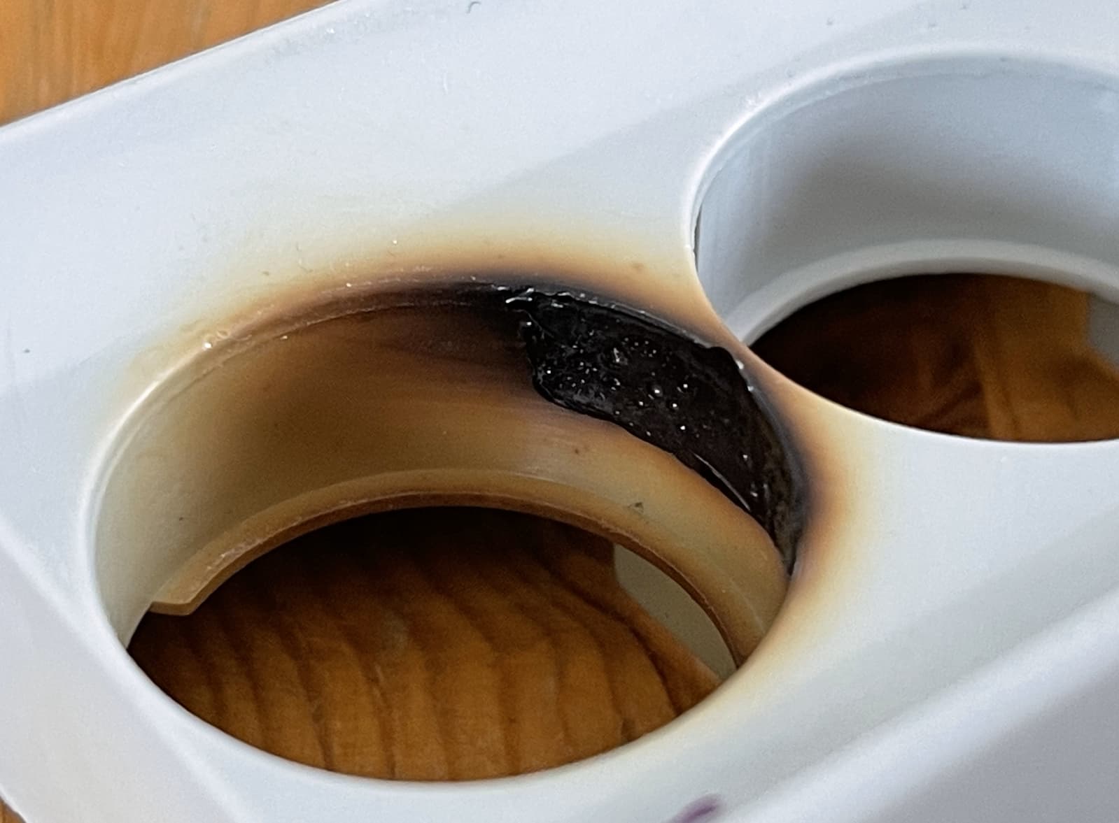

Apropos selbst verantwortlich
Nachweislich nur 25A belastet (35A Sicherung), aber der Übergangswiderstand der Schmelzsicherung war so hoch, dass die Sicherung selber erst super spät ausgelöst hat. Macht also immer schön auch eine thermische Prüfung unter Last und nicht nur optisch und händisch.
Hab den Sicherungshalter getauscht, dann war es gut.
