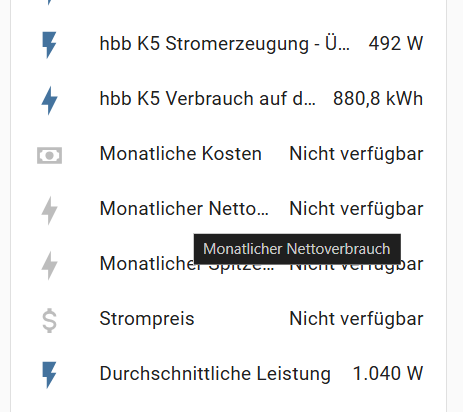

UND: Tibber hat über Nacht die Sensoren in Home Assistant letzte Woche abgeschaltet, die ich brauchte, die es auch noch in der App gibt, die tibber nun nicht meh kommunizieren will.
Stell Dir mal vor, die klemmen Dir die Werte ab wie kWh Bezug im Monat und vor allem Kosten des Bezug im Monat! und Strompreis
Mit Kosten kWh bezogen GETEILT DURCH kWh bezogen hast Du Deinen Durchschnittspreis und der war im Oktober mies und im November noch mieser, weil wir öfter abends nach Hause kommen und den Wagen laden müssen , weil der nur 30 kWh Akku hat und mit 2 kWh angekommen sind.
Und selbst 22 kWh sind nicht mit PV Strom voll, um mal eben Auto zu laden. Wir haben jedenfalls sein Sept. nur € / kWH auch jenseits 32 Cent.
Genau diese negativen Zahlen haben die rausgeworfen.
Und ebenso den Preis Sensor, der den aktuellen Preis liefert und Historie bietet wie hier
Am 21.11. war der Sensor weg und auch
hier die Monatskosten je kWh
Hier der Monatssensor
Jetzt müsste man sich das Zeug neu erschaffen. Und als ich dahinter kam, dass Tibber die 5 Sensoren abgeklemmt hat, hab ich gekündigt, bin für 3 Monate und 25 Cent zu New Energy und nun Octopus Intelligent Go, wo das Haus dann komplett von 0 bis 5 Uhr mit Niedrigtarif versorgt wird: 18,7 Cent sind das heute und Rest der Zeit 31 Cent

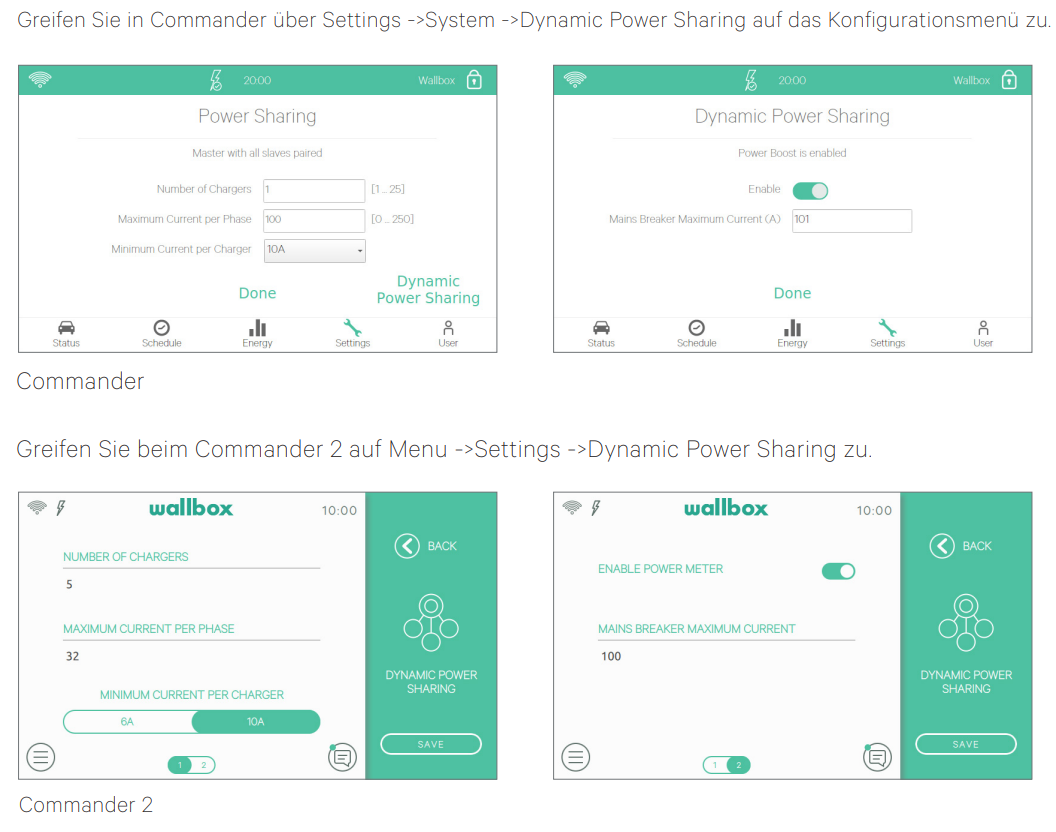

Die Pulsar Plus Wallbox hat GAR KEIN KABEL, da gibt es nur Bluetooth und WLAN per App, wobei da noch ein Modbus Anschluss ist, der genutzt wird, wenn man einen Reihe Wallboxen hätte um Leistung zu teilen.

Ich habe auch evcc und die Pulsar Plus von Wallbox ist via OCPP bei evcc angemeldet , weshalb nur noch evcc die steuert u.a. die Überschussladeleistung.
ABER ACHTUNG: wenn man Octopus Intelligent Go mit den Tarifen nutzen will, dann braucht man entweder ein Auto, was in der Cloud arbeitet und mit deren App kompatibel ist, oder aber eine der 2 Wallboxen Marken, die mit Octopus App kompatibel ist. WALLBOX gehört neben MyEnergi (und deren Zappi) dazu, von daher ist die Pulsar dabei, aber dann muss die Pulsar Plus beim OCPP auf deren Server gemeldet sein. Nur dann gibt es den Tarif. Die schreiben auch, dass ihre Lösung nicht mit EMS und PV Überschussladne kompatibel sei, aber ich habe mich mit deren Technikern auf eine Lösung geeinigt, die unkonventionell ist: Aus der PULSAR PLUS wird ein 5 adriges Kabel geführt zu einer 2. Pulsar PLUS. Beide Lader hängen in Serie, aber nur 1 kann im Einsatz sein, sonst fliegt der Sicherungsautomat. Die 1. PULSAR PLUS ist für Überschussladen mit evcc zuständig, die 2. PULSAR PLUS hat eben OCTOPUS als OCPP Server.
Klar, für viele zunächst ein Overkill, aber ich hab ne günstige gebrauchte für unter 100€ erstanden und das ist einfacher als alles andere. Kabel und Wallbox anschließen ist in 2 h erledigt.
Beim Thena Wallbox "Steuerkabel" ist das so eine Sache, weil ich nur mal was von modbus gesehen und gelesen hatte, als es um den Aufbau und Schnittstellen ging. Habs gefunden, dynamic power sharing heißt der PUnkt, wenn bis zu 25 dieser Wallbox in einer Tiefgarage sich eine Leitung teilen
