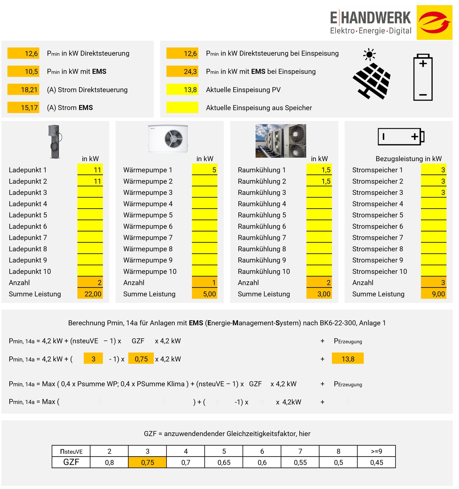

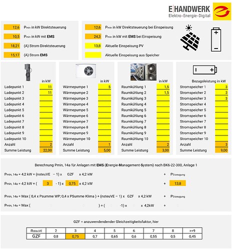

Ist schon eine Weile her, aber die Excel Tabele funktioniert ganz gut, um sich einen Überblich zu verschaffen.
und die Spliklima sind eine 4. Gruppe laut Zentralverband Elektrohandwerk, der dazu eine Tabelle veröffentlicht hat , um seine abgregelbaren Geräte zu ermitteln und auch die verbleibende Leistung, die dann ein EMS verteilen darf. Hab extra damals noch die ZVEH ler angeschrieben, wie das mit Splitklimaanlagen ist.
Das wären keine Wärmepumpen, sondern die wären eindeutig unter der Gruppe der Klimageräte zu erfassen - unabhängig von der Nutzung.
Gibt wohl fest definierte Klassen an Elektrogeräten.
Hier der Link mit der Tabelle
https://www.zveh.de/maerkte-themen/technik-und-normung/steuve.html
Hier mal eine ausgefüllte Tabelle, bei der 3 SteuVE in die Berechnung einfließen. Die 1. Einheit geht mit 4,2 kW in die Berechnung die beiden weiteren SteuVE mit 75%, sprich 2x 75% x 4,2 kWh = 1,5 x 4,2 kW = 6,3 kW.
Daher dann auch links oben in der Grafik als Ergebnis für das EMS die 10,5 kW
