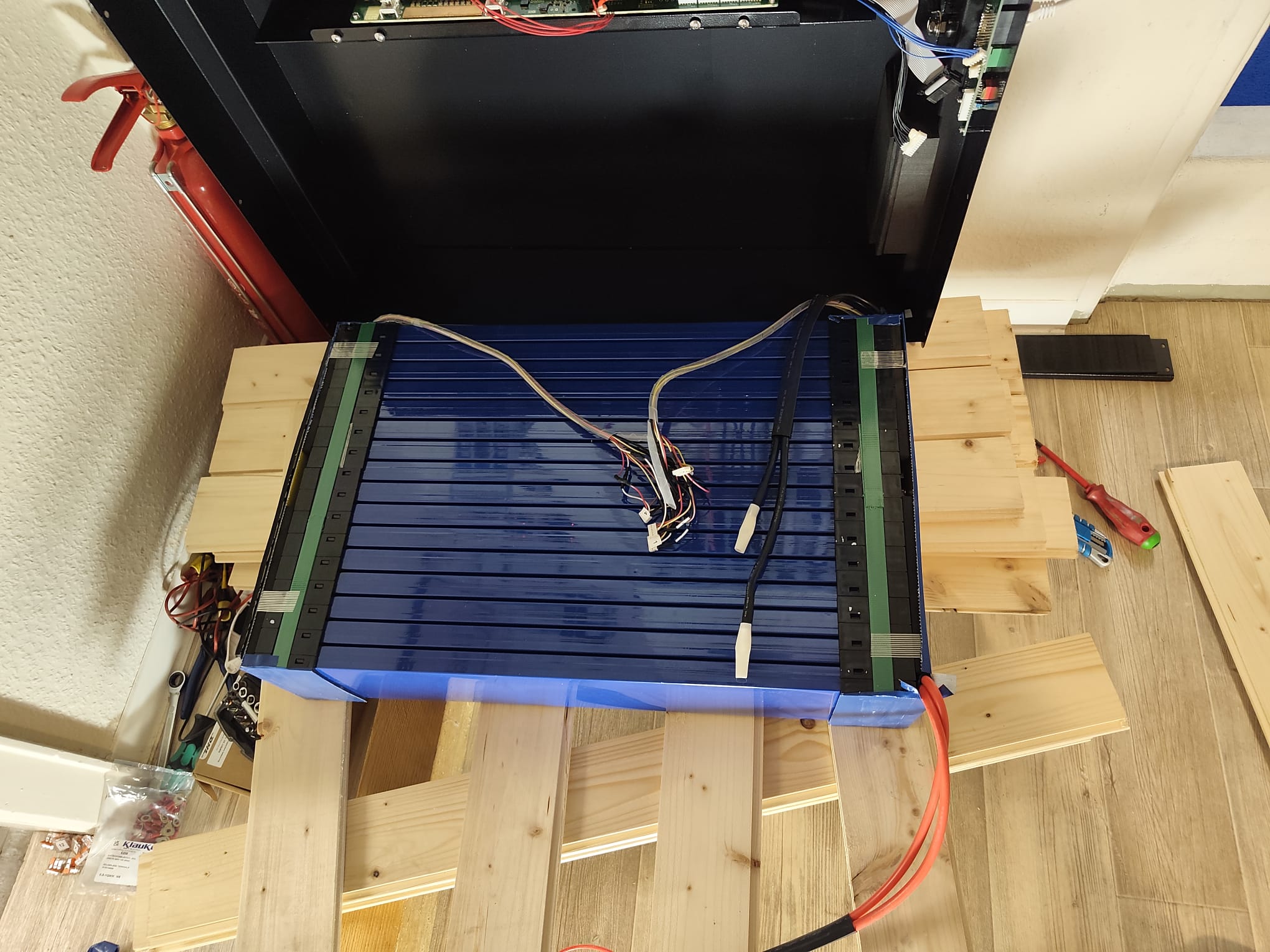

Mit einem Voltmeter kann die defekte Zelle identifiziert werden
Wie habt ihr das mit der Plastikhalterung um den Zellen gelöst…Zerstört oder geht das irgendwie auf?
Moin, ist bei mir leider schon wieder 8 Monate her… Ich meine die sind geklipst und mit einem Band umreift. Das Band muss eh auf, die Klipse habe ich aufgehebelt - nachdem ich die Schweißpunkte aufgebohrt hatte - und dann das ganze auseinander gehebelt Stück für Stück.
Nur gut das es bei mir Zelle 9 ist die ist genau in der Mitte, das wird lustig

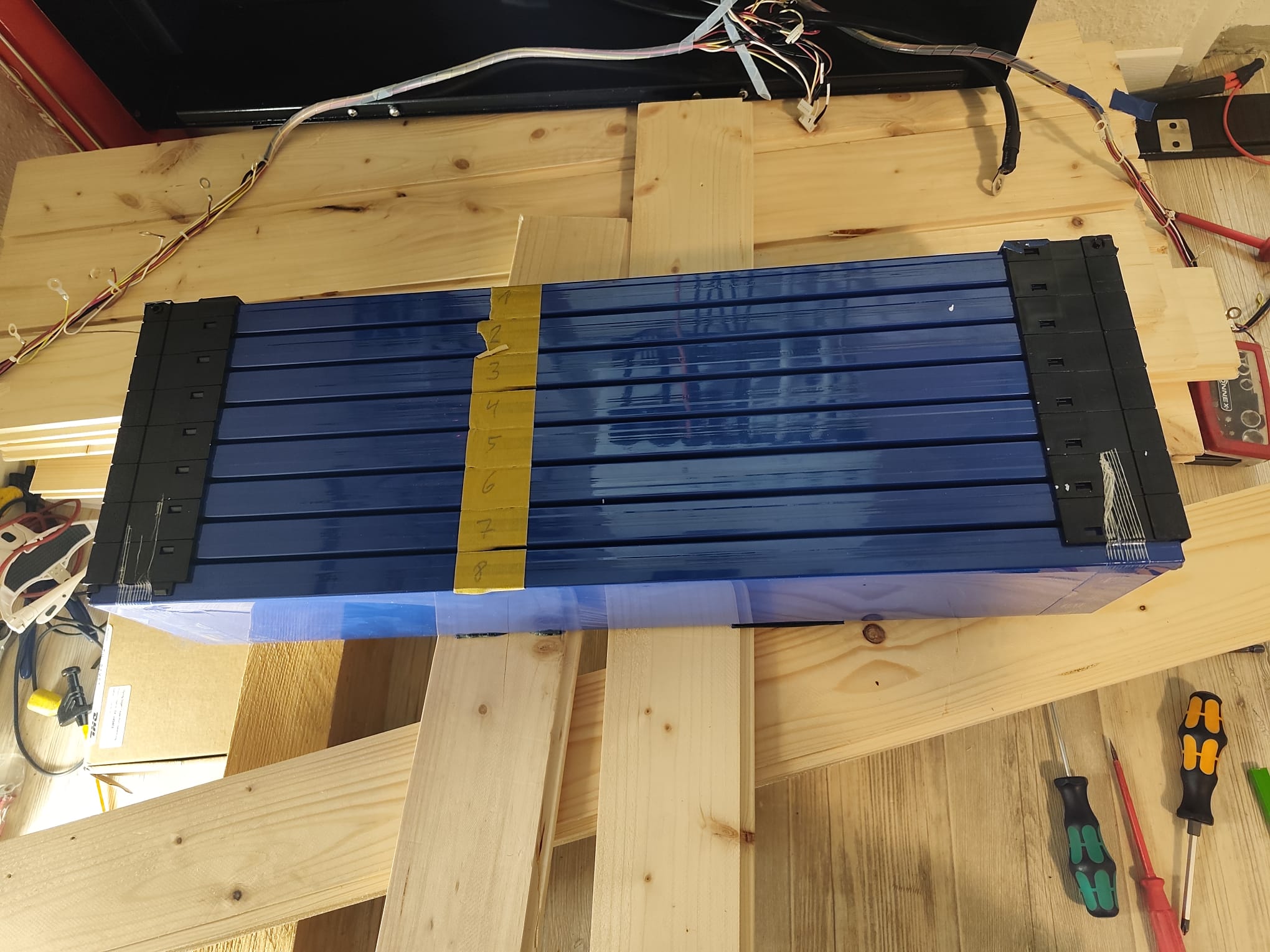

Ich hab es getan, Zelle 9 ausgetauscht…es war der pure Hass…die Kabel am BMS waren verklebt also einfach mal den Stecker abziehen war nicht…das aufbohren der verschweißten Busbar war auch sehr abenteuerlich..glaube das ich an der einen stelle zu tief gebohrt habe..roch auf einmal ganz komisch :grimacing: ( war ein kleines Loch in der Zelle)..der Plastikrahmen war so brüchig das er gleich zerplatzte als man versuchte die Nasen zu öffnen..und immer das Elende Gewicht des Akkupacks einfach krank…aber nach etwa 6h Qual läuft die Kiste wieder. Wie viel Kapazität kann ich noch nicht sagen, aber schon mehr als das doppelte was mit der defekten Zelle vorher war..nochmal mach ich das glaube nicht mehr :smiley:

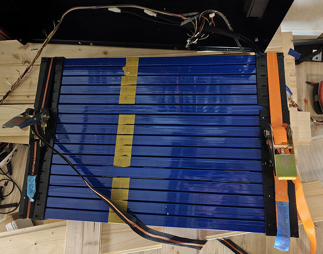

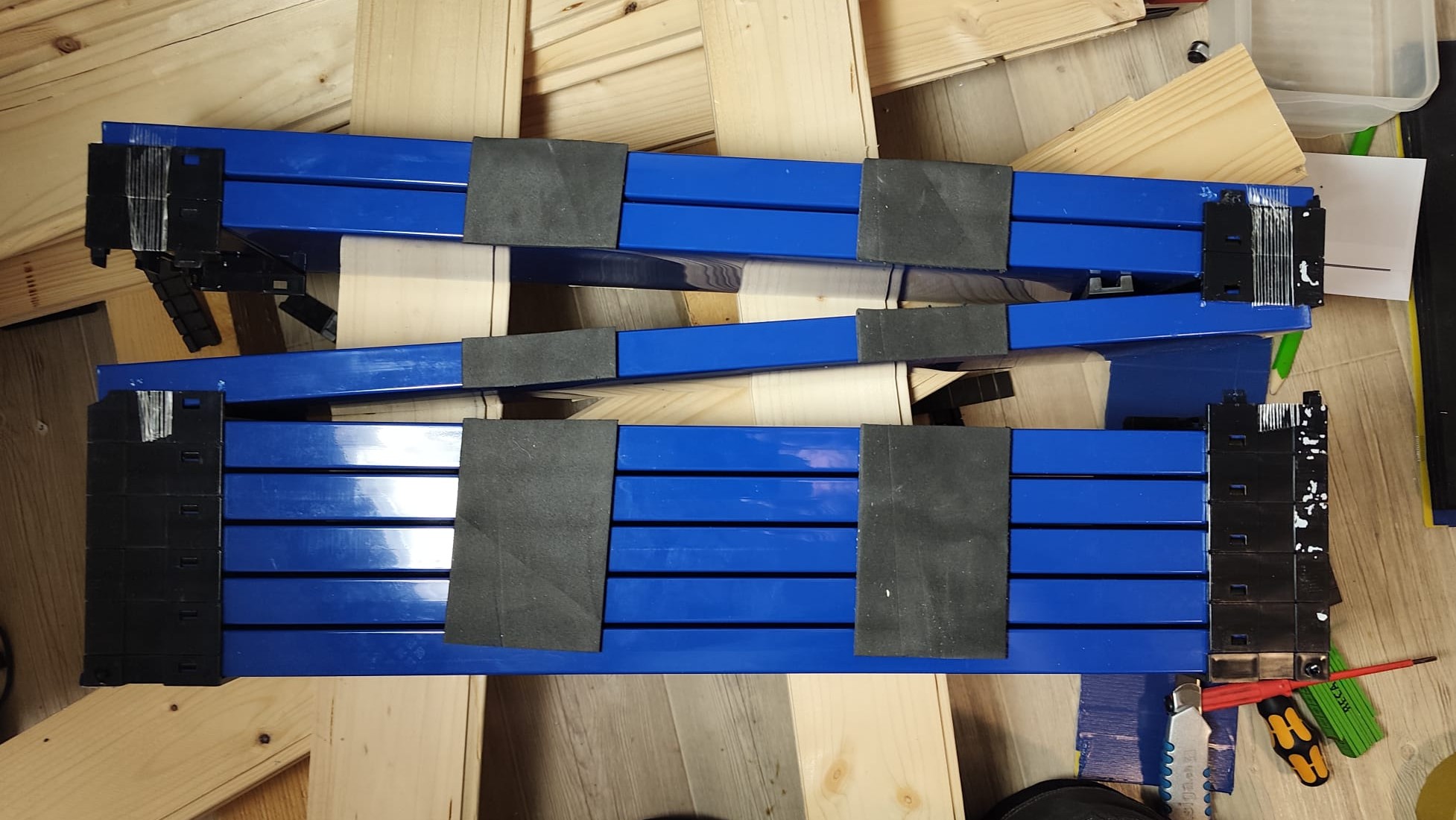

Bei mir waren gleich zwei Zellen (Nr. 6 und 12) defekt und natürlich lagen beide mitten im Batteriepack. Zum Glück befindet sich zwischen Zelle 8 und 9 eine Trennlasche, wodurch sich das Pack in zwei Hälften aufteilen lässt. Das erleichtert die Handhabung erheblich.
Nach dem Austausch der defekten Zellen habe ich das gesamte Batteriepack mit Spanngurten fixiert, um es stabil zu halten. Diese wurden nach dem Wiedereinbau ins Gehäuse wieder entfernt.

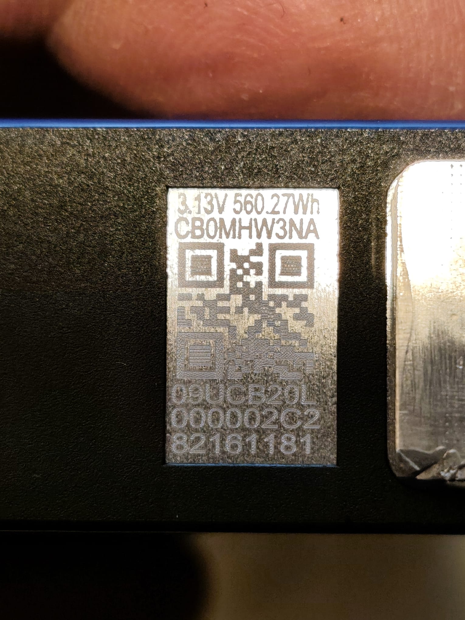

Als letztes Bild noch ein QRCode der ausgebauten Zellen. Der Speicher hatte also niemals die beworbenen 10 KVA
Hier noch der QRCode der alten ausgebauten Zelle

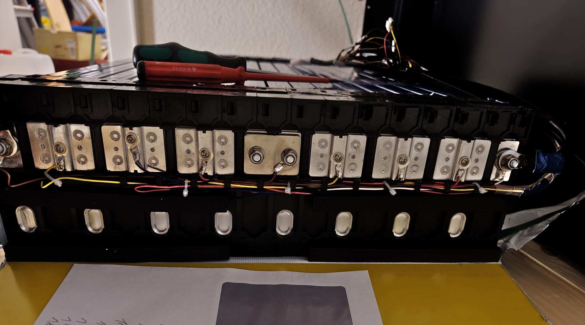

auf Bild 2 links sieht es so aus, als wäre das Minus Kabel nicht perfekt angeschraubt. So wie ich es auf dem Bild erkenne, ist das dünne BMS Kabel unterhalb der Öse vom Minus Kabel. Wenn es noch so ist, dann rege ich an, die Reihenfolge zu ändern. Damit verhindert man unnötige Kontakt Widerstände.
Könnte beim Plus Pol auch so unglücklich sein, ist aber nicht wirklich zu sehen.
L.G.
Ja, das ist der Originalzustand !
Warum auch immer die ein 8mm Kabelschuh für eine M6 Schraube verwendet haben ist mir ein Rätsel.
Ich hab bei der Montage zwei Messing Unterlegscheiben dazwischen gelegt. So ist die Kontaktfläche wieder gegeben.
