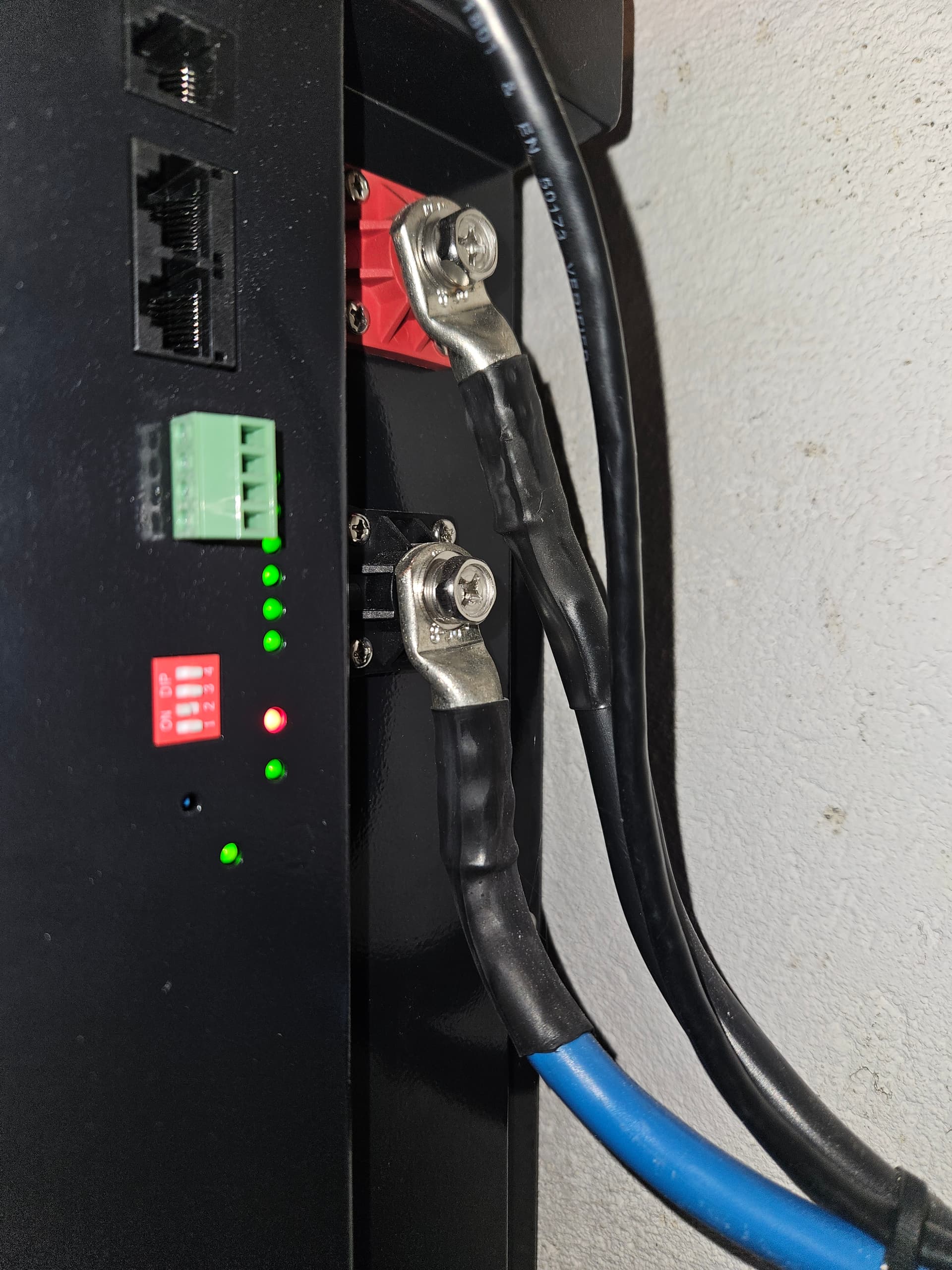

Hallo, ich habe ca. vor 1 Jahr 2 x 10KW Titan Solar Speicher in Betrieb genommen, nun macht der eine Speicher Probleme geht einfach aus nimmt auch keine Ladung auf die rote 5. LED leuchtet. gibt's da Lösung ohne komplett zu tauschen ?

Da wird wohl die Schutzschaltung vom BMS ausgelöst haben.
Ich würde mal das BMS auslesen... auf der Seite von Titan Solar gibt es die passende Software dazu :wink:.

Ansonsten schieß ich mal ins Blaue und sage ebenfalls, dass beim BMS eine Schutzschaltung ausgelöst hat. Eventuell ist eine Zelle beim laden weggedriftet.

Hab update gemacht und ausgelesen was die Störung ist, nun die Celle 6 gestört was kann ich da machen ? support ist ja bei Titansolar richtig gut :wink:

Dein Screenshot zeigt 0V für Zelle 6. Das ist arg wenig, auch für eine defekte Zelle.
Wenn du dich traust, mach auf, und miss nach.
Wenn nicht, und du auch niemanden findest, der sich da ran traut, ist das halt Sondermüll.
Es ist leider gar wenig einfach, an die Anschlüsse ran zu kommen.
Dazu muss das Gehäuse vermutlich entkernt werden.
Aber es wäre ein Anfang, am BMS diese 0V zu überprüfen

Mir kommt das spanisch vor.... Genau null volt für eine Zelle.
Die Gesamtspannung stimmt genau als Summe der restlichen Zellen,- das ist ok.
Aber alle Zellen genau die gleiche Spannung, aufs Millivolt. Das ist zwar der flache Teil der Kennlinie... aber trotzdem.
Ich sehe noch die Möglichkeit eines unterbrochenen Balancerdrahtes. Klärt sich aber auch mit öffnen des Cases.
Das war auch der Sinn meines Vorschlags. Und ja, alle Zellen bis aufs mV gleich ist kein gutes Zeichen…
Soweit will ich nicht schlussfolgern. Das könnte noch der flache Teil der Kennlinie sein.
Das case muss auf und das DMM seine Arbeit machen lassen. Anders geht das hier nicht.
Alle Zellspannungen einzeln messen und hier posten.
So bin wieder zurück,
ich habe zerlegt und gemessen, nun ist eine Zelle Defekt hat 0,0015V die Restlichen liegen bei 3,200-3,215V.
