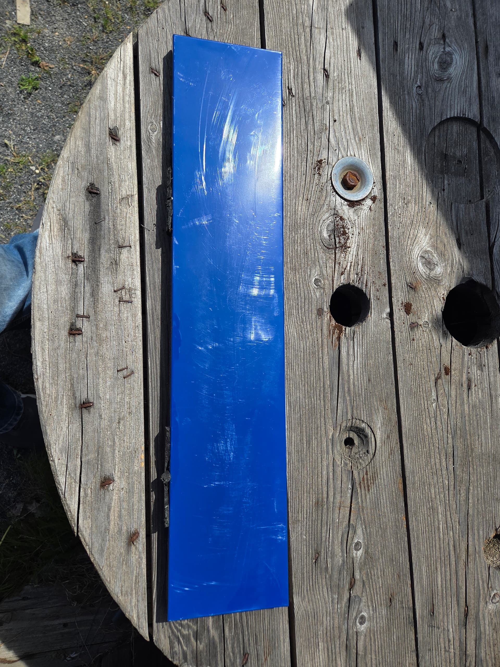

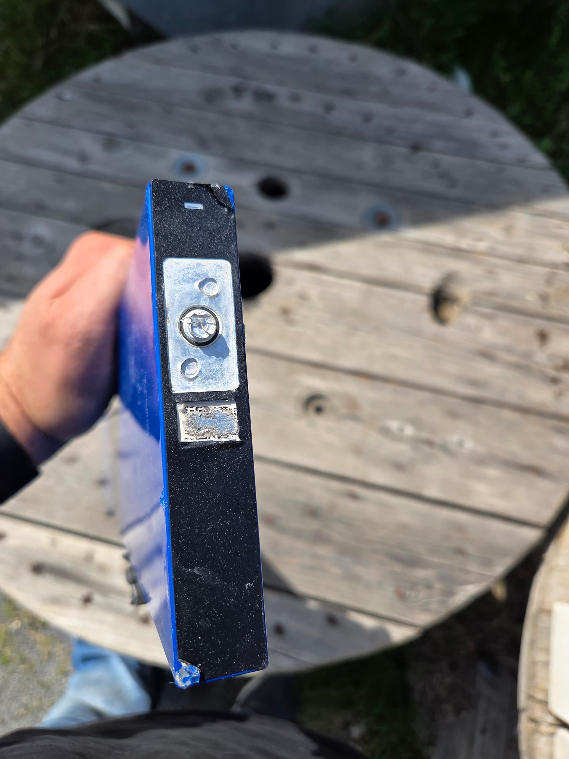

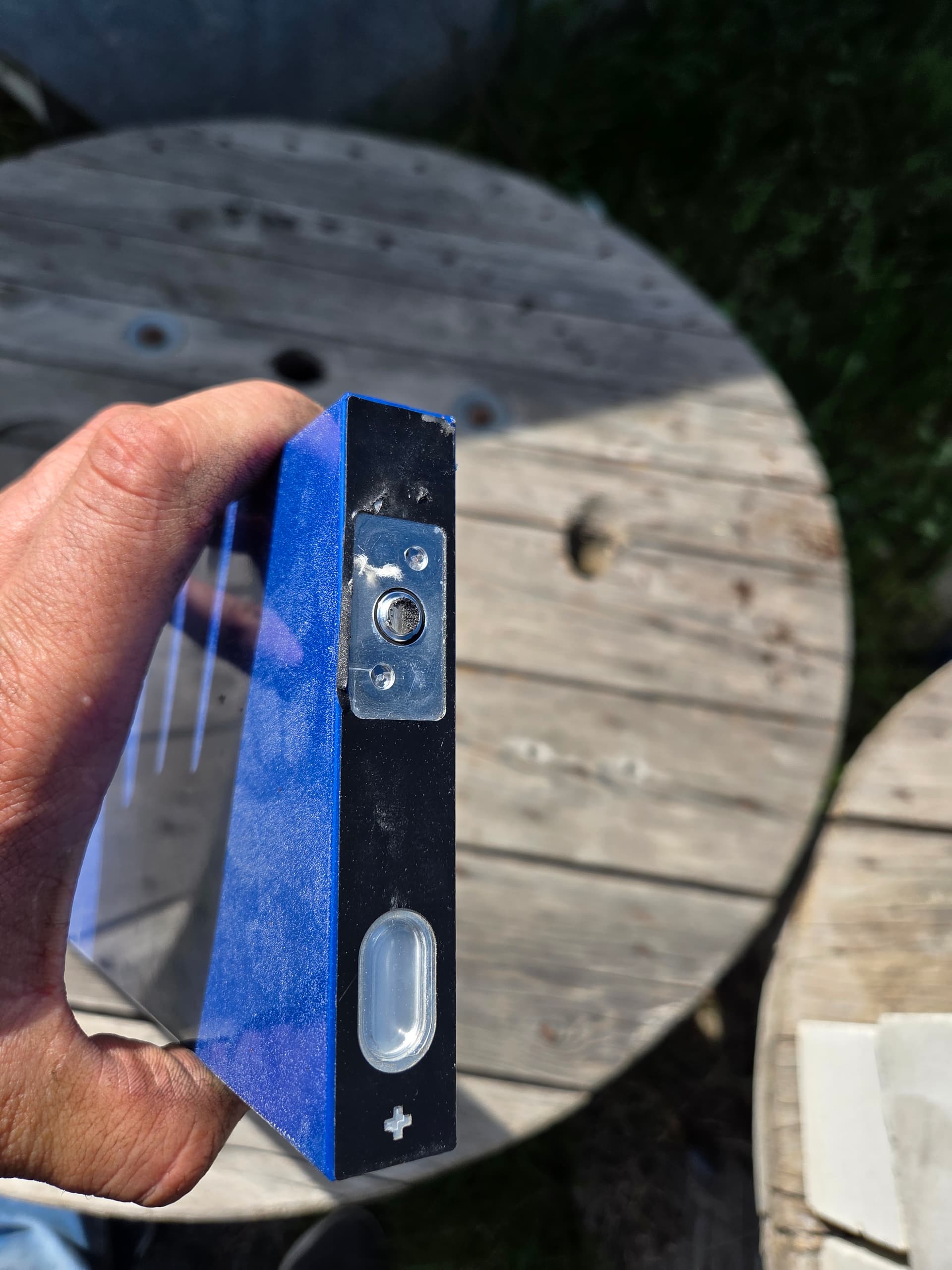

Bei den Blade Zellen ist das ja noch ne Nummer schwieriger, da die Abstände sehr gering sind....
Was praktikabel sein könnte, offenbart sich erst beim "Anfassen"
Als erstes denk ich an Kernbohrung - ist nur ein Gedanke.....
Zudem "hege" ich den Verdacht, die Anschlußposition der neuen Zelle ist abweichend zu dem der vorhandenen.
Da nutzt ein Loch dann auch nichts/wenig
stimmt.. die haben ja diese beknackten Blade Zellen... :roll_eyes:
Hab die Zellen gekauft eingebaut und es funktioniert wieder, danke euch für die Hilfe!
Über Bilderchen wären vermutlich alle "beglückt"
Ja hab genau wo des kleine loch ist aufgebohrt danach mit 6.5mm dann neu Celle eingebaut rest hat die BMS gemacht.
Und - dann passten die neuen M6 Bolzen durch das gebohrte Loch ?
Ja passt ,
