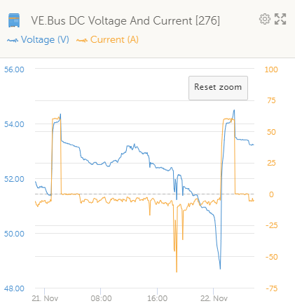

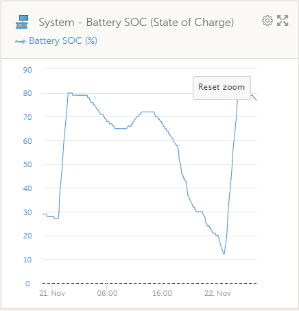

Mit Hilfe des Victron Cerbo GX und dem Victron Portal wurde bei einem durchgängigen Entladezyklus ohne Zwischenladen eine Kapazität von ~8 KWh ermittelt. Bei diesen Messungen wurde der Akku auf 95% geladen und anschließend entladen bis 10% entladen. In der Regel lade ich den Akku nur bis 80%. Bei 10% lädt der Victron den Akku wieder auf bis ein Ladezustand von 30% erreicht ist. Dieses lässt sich verhindern indem man den Ladestrom auf 0 A begrenzt. Die Entladung wird dann bei 10% gestoppt, aber der Akku wird nicht aus dem Netz nachgeladen.Im Betrieb wurden mehrfach die Spannungsangaben des BMS überprüft, die direkt am Titansolar Akku abgelesen werden können. Die Abweichungen zwischen den Zellen betragen nur 0,002 V, was darauf hindeutet, dass es sich um sehr gut selektierte Zellen handelt.

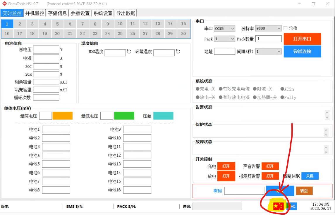

Mit dem seriellen Kabel DSD TECH SH-RJ12B USB auf RJ12 RJ11 6P4C RS232 Serielles Kabel(Schwarz) und einem Laptop mit USB Schnittstelle konnte ich auch die Verbindung mit dem BMS aufnehmen. Damit war sehr gut sichtbar, wie das BMS immer wieder die Differenzen zwischen den Zellen fast auf 0 regeln kann. Das PACE BMS funktioniert reibungslos. Mein Akku enthielt noch eine ältere Version des BMS. Nach dem Update des BMS hat sich die Kapazität des Akku’s deutlich verbessert, was auch damit zusammenhängen mag, dass ich die Einstellungen im Victron an die BMS Einstellungen angepasst habe. Ich kann jetzt die vorhandene Kapazität deutlich besser nutzen. Siehe dazu auch das Bild des BMS. Die Sprache lässt sich von Chinesisch in Englisch umschalten.
