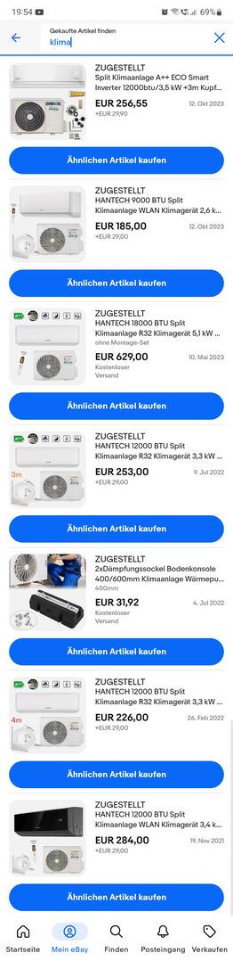

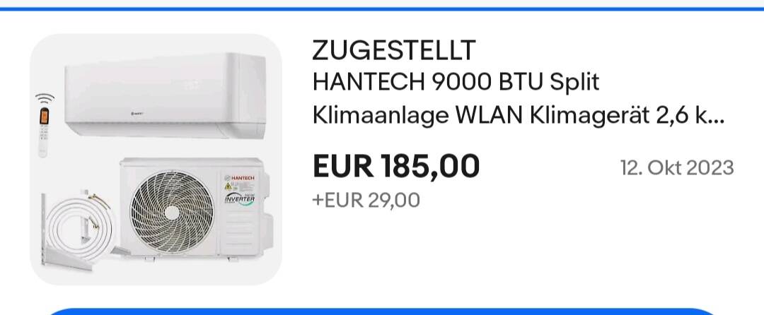

@brinki da war meine mit rund 300€ ja ein richtiges Drauflegergeschäft {green}:deceitful: {green}:sweaty:

@brinki aus der Traum vom Sparfuchs :woozy_face::rofl::rofl::rofl:
Nein, ich gönne es dir...hab vorhin im Nachgang mal die vergangenen Auktionen angeschaut, dort war ich zum Glück nicht der schlechteste Bieter😄 wäre aber tatsächlich kein Problem um die 250 oder günstiger zu ersteigern.
