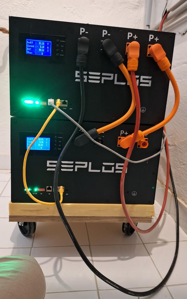

Fertig. Morgen wird Angeschlossen und Konfiguriert :slight_smile:

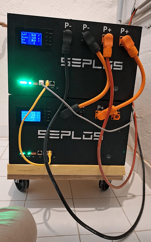

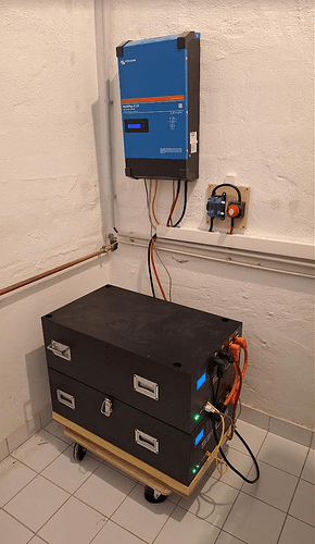

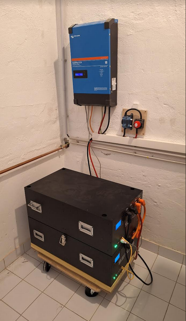

Die zweite Batterie läuft.
  • Vor dem Brücken der Batterien habe ich über meinen 300A Schalter die 1. Batterie vom Multiplus II (GX) getrennt
  • dann die
    erste Batterie DIP 5 auf an und alle anderen aus
    zweite batterie DIP 1 auf an und alle anderen aus
  • Dann die Batterien gebrückt, dabei ging das Display der neuen Batterie an (Das habe ich nicht verstanden - die Batterie der 2. sind ja selber zu 50% geladen) Sofort floss ein Ausgleichsstrom, aufgrund der unterscheidlichen Spannungen (1. Batterie war auf 100% geladen, die 2. neue Batterie auf 50%)
  • Mit dem mitgelieferten Patchkabel den 485 Bus gebrückt
  • Die beiden BMS sich ein bisschen unterhalten lassen
  • Die 48V zum Multiplus II wieder dazugeschaltet. Dabei habe ich mich erschrocken, da innerhalt von 2 Sekunden der Ladestrom auf von 0 auf 3150 Watt stieg (bei 8kW PV Erzeugung)

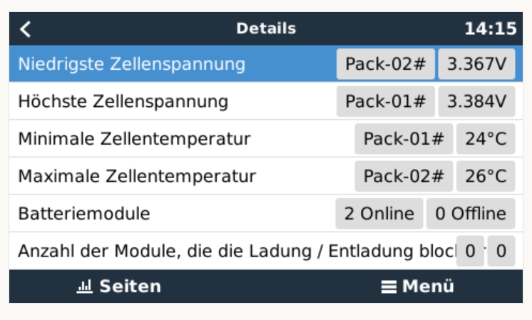

Das GX Gerät erkannte selbstständig den zweiten Seplos.Und das war es dann.

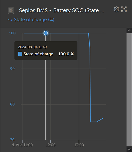

Die BMS teilten sofort ihren SOC 50% + 100% = 75%:
Sofort das zweite BMS im GX erkannt:
Frisch zusammengebaut:
Totale:

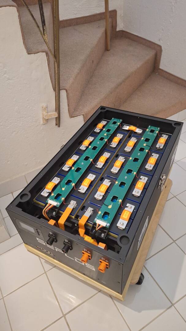

Was mir beim Bau aufgefallen ist:
  • Die Plastik-Abdeckung für die 400A Sicherung auf dem BMS passt immer noch nicht. Die habe ich wie vor 14 Monaten wieder mit einer Säge ausscheiden müssen.
Ein böses Mallheur ist auch passiert:
  • Ich bat den Nachbarn mir beim Stapeln der Batterien zu helfen, dabei habe ich mir böse das Kreuz verrenkt. Vermutlich habe ich wegen den beengten Verhältnissen falsch gehoben. K.A. ob ich Morgen arbeiten kann. Das Kreuz sticht fürchterlich.

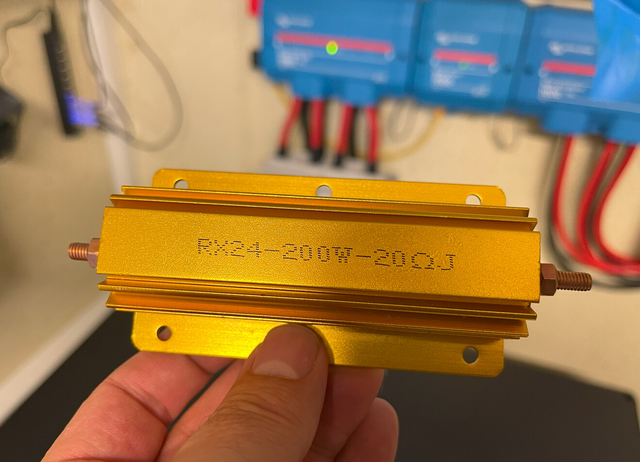

Weshalb schließt man da nicht erstmal nur die 50% Batterie an, bis sie ebenfalls 100% hat und schaltet erst dann die Zweite zu?
Genau, oder jenes Pack das zu einem Verbund dazu stößt erst mal mit einem 2- oder 4Ohm 50Watt Widerstand zum Verbund klemmen, eine Weile ausgleichen lassen und den Widerstand dann raus nehmen. Das mit dem Widerstand gilt auch für das Zuschalten von Multiplussen oder RS450 MPPT. Deren Eingangskapazitäten solltem an erst mal über o.g. Widerstand aufladen.
so etwas hier - welchen R und P Wert man nimmt möge sich jeder für sich ausrechnen.

@hf_spsler Die waren nur ca. 2,8 V auseinander. Das war OK für mich. Anfangs flossen 10A, nach 5 Minuten nur noch5A.
