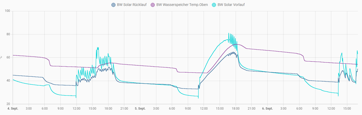

meine olle Buderus Heizung hat auch dieses Alter und läuft noch sehr gut. Ich habe aber auch vor 2 Jahren einen 5 Jahre alten "neuen" Brenner eingesetzt. Auch habe ich Brauchwassersolar auf dem Dach. Die Umwältpumpe läuft aber nur, wenn es 5 Grad unterschied hat, auf dem Dach muss es 5 Grad heisser sein, als das Brauchwasser im Keller. macht sonst auch keinn Sinn, denn sonst würde man am ende noch mit dem heissen Brauchwasser oben auf dem Dach ein "Heizkörper " am laufen haben.
meine aufzeichnung, Brauchwassersolar Vorlauf und Rücklauf und die Temperatur des Brauchwasser speichers. Man kann sehen, wann die Umwälzpumpe läuft. Das ist nicht oft.
Das Brauchwassersolar ist ca. 10 Jahre alt, läuft unabhängig von der Buderus Ölheizung.
Für meine spezielle Heizung (Solvisbrennwerttechnik, Solar mit Heizungsunterstützung, bereits 22 Jahre alt) gibt es keine besseren Pumpen.

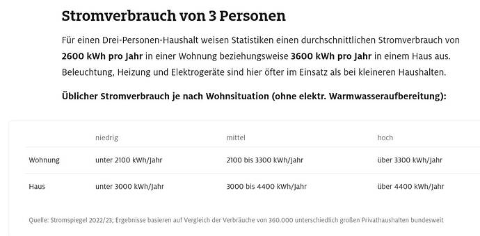

Bei uns wohnen 3 personen, wir benötigen 3.100 kwh im jahr. Laut statistik liegen wir mitten drin.
Natürlich streut das, nicht jeder liegt im bereich der allgemeinhet. Laut deinem excel seit ihr 2 personen (kinder sind am studieren) . Die statistische Angabe ist rein haushaltsstrom, ohne elektrische heizung.
Natürlich hat das nix mit deinem problem zu tun, das ist klar. Ich bin auch der meinung, dass was nicht stimmen kann, wenn du jetzt mit BKW mehr verbrauch auf dem stromzähler hast als letztes jahr ohne das BKW. Da gilt es zu forschen, was los ist.
Wenn sich jetzt raus stellt, dass euer stromverbrauch über dem der allgemeinheit liegt, solltest du auch daran gehen und das prüfen und verbessern. Nachdem das problem mit dem höheren verbrauch gelöst ist. Die für mich naheliegendste erklärung ist, dass der neue stromzähler in einem falschen modus läuft. Die dinger lassen sich in verschiedene Arten programmieren.
