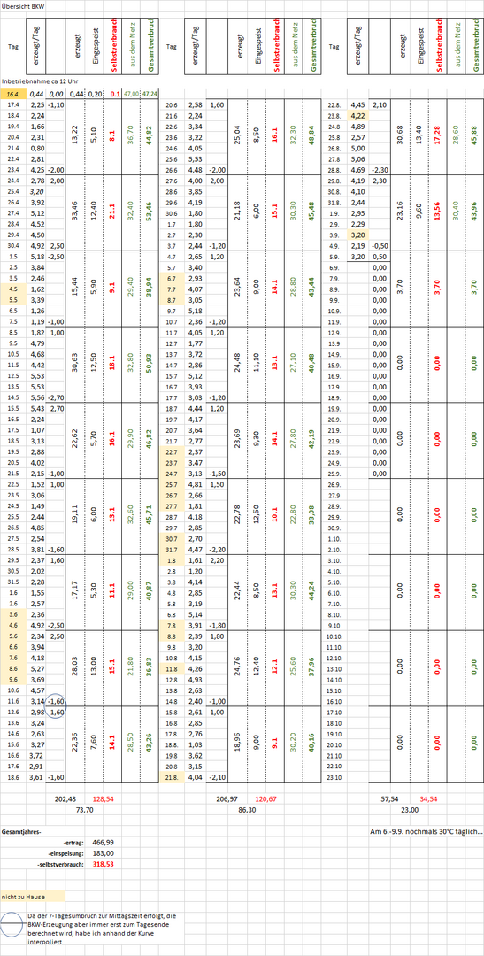

Ok, wenn ich es richtig sehe, hast du früher von Januar-August etwa 1100 kWh verbraucht und in diesem Jahr sind es so etwa 1522 kWh. Also etwa 40% mehr, wobei du in den letzten Jahren recht konstant warst, also weit unter 40%.
Schreib doch mal, um welches Modell es sich bei dem Zähler handelt.
Den Wert der Einspeisung hast du vom Zähler? Den Wert der Produktion des BKW vom Wechselrichter, oder woher stammt der?
Ist auf jeden Fall erstmal bitter, wenn man mit einem BKW sparen will und stattdessen deutlich mehr Stromverbrauch hat.

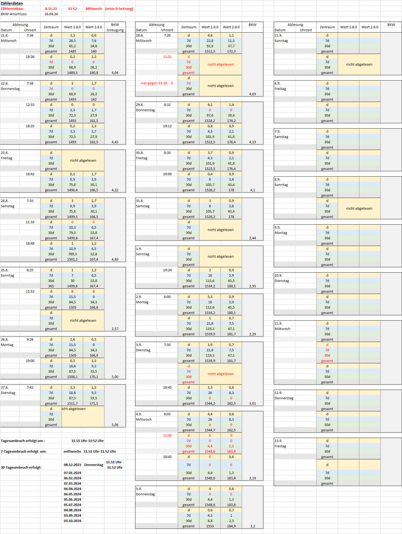

Der Zähler heisst DWS7612.2...das schrieb ich schon zu Beginn. Habe heute Mittag bei gleichbleibendem Ertrag (ca. 580 W) 3 Varianten (mit und ohne BKW, sowie einmal fast alle Verbraucher weg (Sicherungen raus) mit je 1 /2 Stunde Dauer ausgeführt. Die Zeit war aber jeweils zu kurz, um eine Aussage zutreffen. Mittlerweile hat sich der Netzbetreiber gemeldet und will nächste Woche das weitere Prozedere abstimmen.

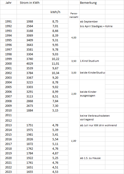

Hier noch meine Verbrauchwerte der letzten 30 Jahre... Im Übrigen ist der "er" eine "sie" {green}:wink:
Wir haben mit 3 personen ca. 3100 kwh pro jahr. Seit ich mit photovoltaik angefangen habe , habe ich auch home assistant (= smart home system) dazu gemacht. Das ist alles andere als einfach, muss man auch nicht unbedingt haben. Für dich ist deine excel liste sehr gut. Wie müssten die jahresabrechnungen nachgucken und das zusammen schreiben, was pro jahr verbraucht wurde.
Gut, dass du das kontrolliert hast, denn da stimmt wirklich was nicht. Wenn du sogar mehr als vorher ( ohne BKW) verbrauchst, ist noch was anderes, nicht alleine ein "nicht saldierender" stromzähler verursacht das. Selbst wenn der stromzähler nicht saldiert, müsste es klein bischen weniger sein, denn das BKW übernimmt auf einer phase etwas von der benötigten leistung.

Für die messung extra messgeräte kaufen würde ich nicht empfehlen. Kostet zum einen geld, zum anderen muss man damit auch umgehen können. Unser neues mitglieder*in ist gut darin, zählerstände akribisch zu erfassen und auszuwerten. Das reicht hier vollkommen aus, wenn nach unserer Anleitung verbraucher und BKW ein-und ausgeschaltet werden und die zählerstände aufgeschrieben und ausgewertet werden.
Hast du den Stromzähler denn schon mit der PIN freigeschaltet? PIN beim VNB anfragen (Netzbetreiber für das Stromnetz bei dir).
Danach kannst du ja dort den angezeigten Verbrauch ablesen.
Dann zum Test Mittags oder je nachdem wann das BKW volle Leistung hat. Kühlschrank, Gefrierschrank, Fernseher etc. aus (alle Großverbraucher). Lichter und sonstige Geräte soweit wie möglich auch aus (z.B. Boiler).
Dann dürfte der Grundverbrauch relativ gering sein und dann mit dem Wert vergleichen den der Zähler als Verbrauch anzeigt wenn das BKW nichts/wenig liefert.
Wenn der Grundverbrauch gering ist und BKW über 300 W liefert müsstest du einen Verbrauch von 0 oder negativ haben (je nachdem wie der Zähler das anzeigt).
