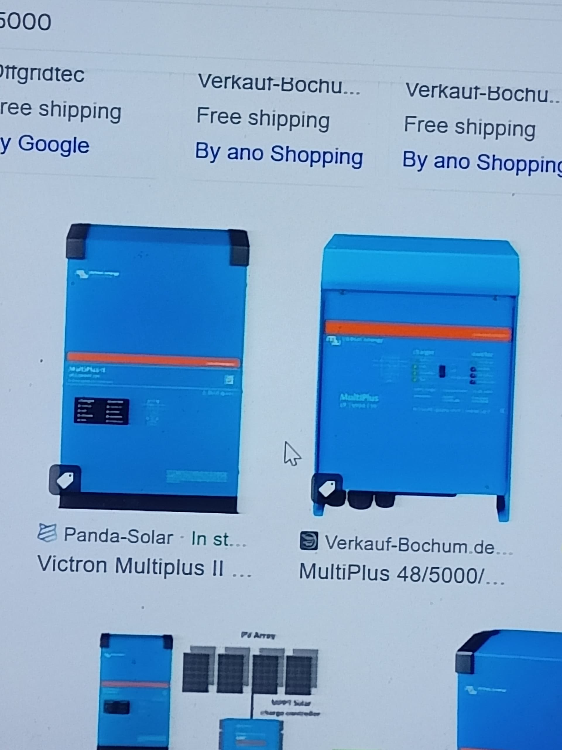

Mir wurde von der Victron "Hotlein" abgeraten ein neueres Modell mit meinen alten zu paaren ,,,, hängt wohl auch mit der Software /hardware Reg nummer zusammen , aber kann mich nicht erinnern wo die damals stand ! Ich hatte 2 x Multiplus und einer ist nach 10 Jahren abgeraucht .... Victron meinte - Beide ersetzen - Gut dann hab ich lieber mit dem verbleibenden 3000 kVa weitergelebt ....
Uups
Überlesen :slight_smile:
Sind oftmals 2 paar Schuhe über die geredet werden .... Das rechte Modell ist zum verlieben :heart_eyes:
