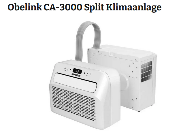

Ich weiß nicht mehr wo das war, aber irgendwann sind mir immer mal wieder Werbeanzeigen untergekommen mit mobilen, ortsveränderlichen Anlagen jedoch auch in Split-Technik. Da lag dann, wenn ich mich recht erinnere eine Schlauchverbindung zwischen IG und AG. Hab mich nie dafür interessiert, könnte mir vorstellen dass das AG wasser auf 7°C oder so runter kühlt und das dann durchs IG strömt.... Vielleicht gibts sowas noch :thinking:
Was es noch als Split-Mobillösung gibt, wäre die Midea Portasplit. Aber recht teuer und auch wieder mit zahlreichen Kompromissen behaftet. Aber sehr viel besser, als diese Einrohrteile.
Vielleicht besser als "Schlauchlösung" sowas
Keine Ahnung wie effektiv
Hat ein Freund in seiner kleinen Dachgeschosswohnung. Gibts baugleich auch von Medion und anderen. Er ist sehr froh, diese Lösung zu haben, nachdem er vorher auch Einschlauch hatte. Etwas laut, aber macht, was sie soll.
Montiert hat er auf einer großen Multiplexplatte Außengerät auf der einen Seite und Innengerät auf der anderen Seite. Fenster bleibt dann offen und die Platte passt genau in den Blendrahmen des Fensters.
