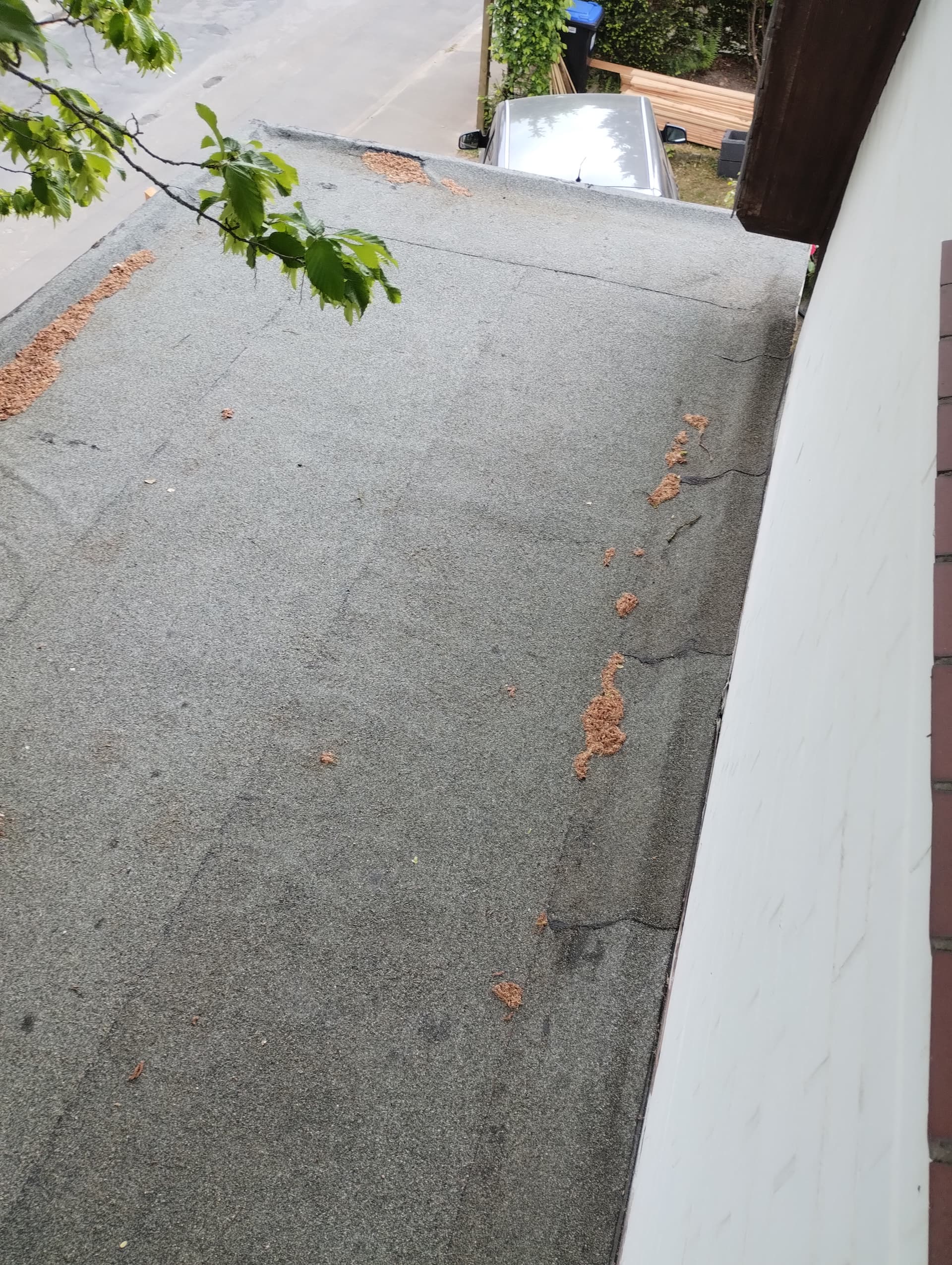

    Ich habe mal ein Bild vom Fenster aus mit Blick auf die Garage aufgenommen. Lässt sich anhand des Bildes sagen, wie stark die Geräuschentwicklung mit drei Außengeräte wäre?

Viele Marken-Anlagen sind in der meisten Zeit extrem leise. Am Tage mit ein paar Umgegbungsgeräuschen höre ich meine Mitsubishi Heavy in 2-3 Abstand so gut wie gar nicht mehr. Da muss ich schon raten, ob die läuft.
Wen ich es richtig sehe, ist da das Garagendach unterhalb des Fensters, wo du mehrere Anlagen installieren könntest. Das erscheint mir echt ideal. Bei uns hängen die Geräte auch direkt unter oder neben Fenstern, da hört man im Sommer nichts von. Und im tiefen Winter, wenn sie mal etwas mehr aufdreht, ist das Fenster zu, da hört man dann auch absolut nichts.
Wieviel Abstand sind es denn von Fenster Unterkante bis Garagendach?

Ich werde mal ein wenig stöbern. Vom Fenster Unterkante bis zum Garagendach sind es 1,6m
Dann ist doch alles perfekt. Ob man die aufs Dach stellt oder an die Fassade montiert, müsste man im Detail noch anschauen.

Meinst du es passen so problemlos 3 Außengeräte hin?
Da ist genug Platz, um zahlreiche Geräte zu installieren, die niemanden stören und auch noch deutlich Abstand zum Fenster. Bei uns hängt das Außengerät so, dass die Oberkante auf Höhe Fenster Unterkante ist. Also noch deutlich näher und auch hier haben wir Null Probleme mit Schall.
Hab meine zwei Panasonic Etherea auch über der Garage an die Fassade befestigt. Trotz extra dicken Dämpfern hört man einwenig das Brummen vom Kompressor über die Wand im Wohnzimmer. Den Lüfter hört man garnicht.

Hier werden die Vibrationen des Kompressors, trotz Dämpfer, in die Wand geleitet.. Abhilfe können weicher Dämpfer bringen oder extra Schalschutzdübel.
Ich würde die Außengeräte, ohne dübeln, auf die Garage stellen. Keine Dübel damit kein neues Risiko zu Undichtheiten. Nur auf die Garage stellen weil dies es erlaubt später nochmal anzuheben und z.B. Gummimatten zum weiteren entkoppeln unterzulegen. Und falls das alles noch nicht reicht kann über das Gerät noch ein Dach welches verhindert das der Schall direkt nach oben abgestrahlt werden kann.
